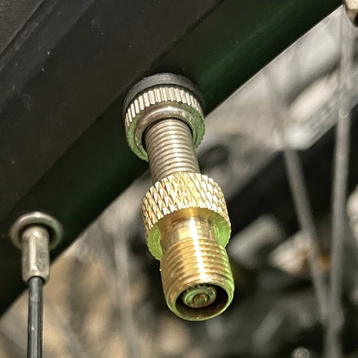

Připojím se s dotazem do tohoto tématu: Na jízdních kolech jsou dost rozšířené tzv galuskové ventilky (značí se FV). Zatím jsem nepřišel na nějaký normální způsob jak kola opatřené těmito ventilky hustit standardní "hustící pistolí ke kompresoru".
Pokud např. na galuskový ventilek našroubuju redukci na standardní moto ventil, tak ta redukce obvykle není dostatečně dlouhá a dojde k tomu že koncovka od kompresoru nejde nasadit tak aby těsnila (protože v té redukci/prodloužení překáží střed FV ventilku). Ano můžu na tu redukci našroubovat ještě prodloužení, pak by to asi šlo, ale nechce se mi věřit že by nebyl nějaký normálnější způsob.

Pořídil jsem několik redukcí, funguje jen jedna, která má v sobě těsnicí O kroužek. Ventilek se musí před foukáním povolit aby se mohl hýbat.

Mám několik redukcí (všechny s O-kroužkem) a nikdy sem si nevšiml, že by byla krátká. Nemáš třeba i vymačkanou koncovku na kompresoru?
Je důležité galuskový ventilek nejen povolit, ale i trochu promáčknout - aby nebyl přilepený.
Já teda většinou foukám s redukcí normální pumpou (cca 5,5atm) bez jediného problému.

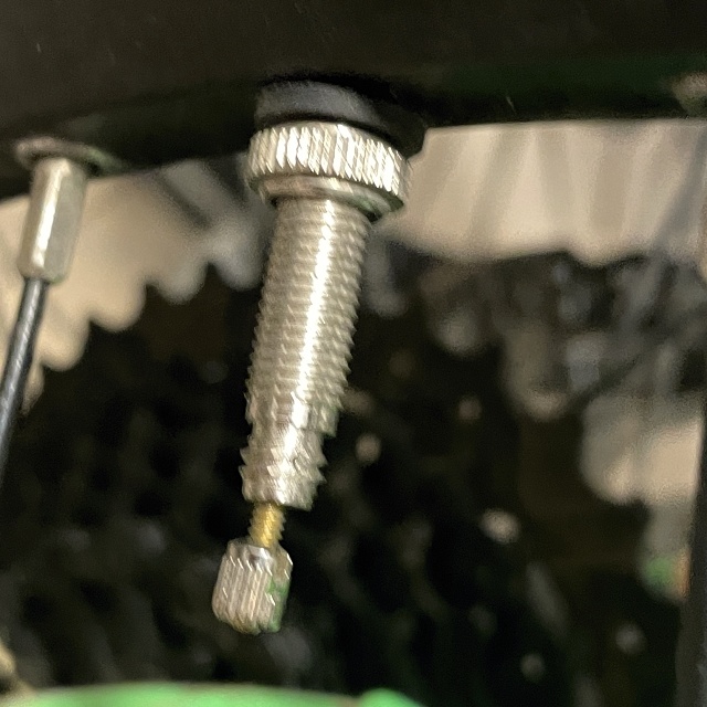

redukce které používám jsou s O-kroužkem, po našroubování na ventilek to vypadá takto, problém je pak v tom že na to nenasadím ideálně koncovku od kompresoru, protože tam překáží ta tyčka ventilku
