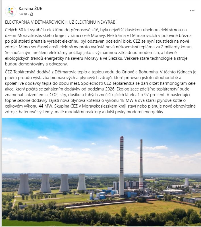

Dětmarky dávaly kolik, 600-800MW? Náhrada má být "nová plynová kotelna o výkonu 18 MW a dva starší plynové kotle o celkovém výkonu 44 MW" ?
Skupina ČEZ v Moravskoslezském kraji staví nebo plánuje nové obnovitelné zdroje, bateriové systémy, malé modulární reaktory a další prvky moderní energetiky.
Mohl bych ty malé, modulární reaktory někde vidět?

Vidím, že nerozumíš psanému textu.
Kotle mají nahradit dodávky TEPLA, nikoli elektřiny.
Malé modulární reaktory jsou jednou položkou mezi stavěnými a PLÁNOVANÝMI zařízeními.
Stačí?

Porovnávání tepelného výkonu kotelny s elektrickým výkonem elektrárny není řečnická otázka, ale nesmysl.
