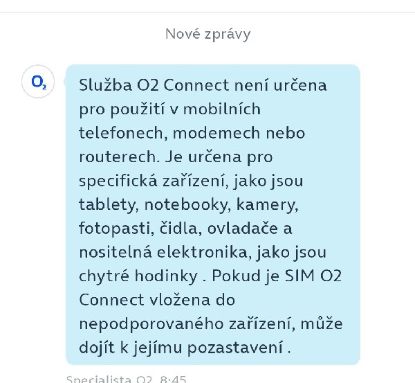

@sr71: Najdi si vlákno na mobilmanii, hned ze startu je tam tohle, ale má 29 stran, tak se možná dozvíš více.
Kdybys dokázal v tom routeru změnit pro ten GSM/LTE port MAC adresu a případný název (např. na MAC vendor Samsungu), tak by to možná jelo. Jinak nemají jinou možnost zjistit, co je na druhé straně připojené.

To nie je ethernet - nema to MAC adresu, ale IMEI.
Inak nechapem, preco sa seru do toho, v akom zariadeni SIM kartu pouzivas. Operator ma poskytovat nejake sluzby a nie riesit, ci k nim pristupujes z notebooku alebo desktopu cez router.

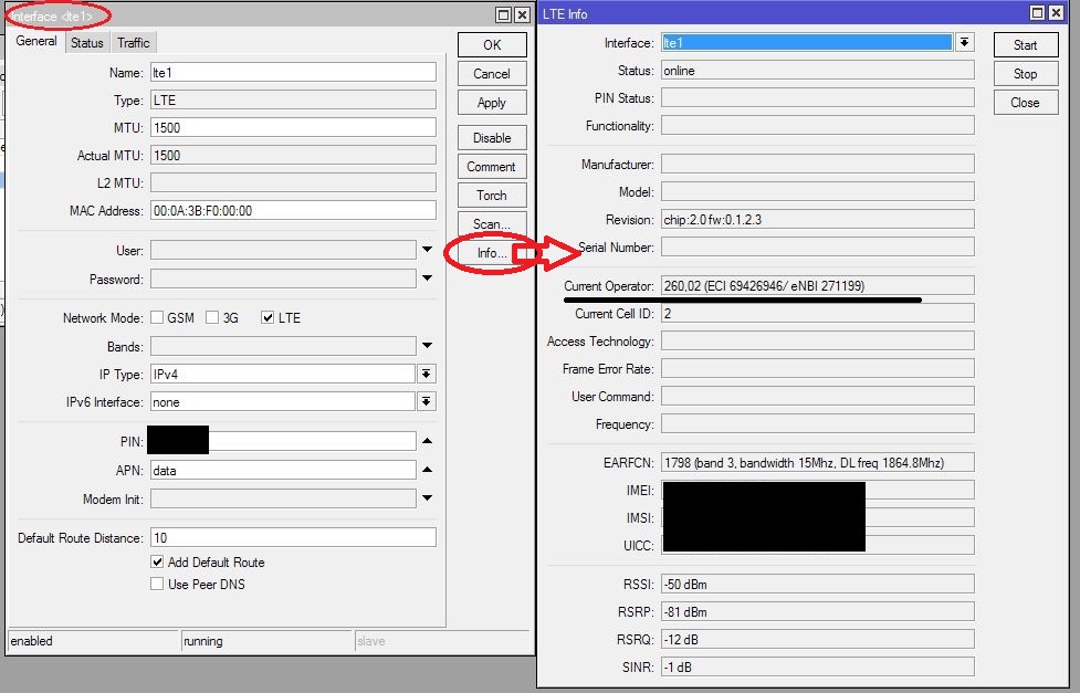

Tohle je screenshot z MikroTik SXT LTE kitu a je tam MAC adresa

A pripada ti to ako platna MAC adresa s tymi nulami na konci?
Je to asi interna adresa interfacu, cez ktory je pripojeny LTE modul k procesoru.

Taková MAC adresa je jen pro srandu. Operátora karta zajímá jen v tom, že vidí její IMEI (dá se změnit) a zároveň zařízení, v kterém je a podle toho poskytuje službu nebo ne.

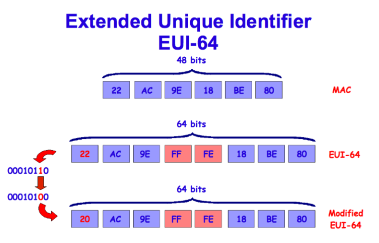

Takže rozhraní pro LTE má MAC adresu a vendor určuje její první polovina. IPv6 prefix se na rozhraní nahazuje také pomocí EUI-64 a ten se dopočítává z MAC adresy. Někteří mobilní operátoři používají ve své síti IPv6 protokol a pokud mají nasazený EUI-64, tak by měli vidět MAC adresu.

To nechápu. Jak z toho pozná operátor, který tu službu nakonec povolí nebo ne, že tam je jiná SIM nebo jiná krabička nebo oboje správné (povolené)?
