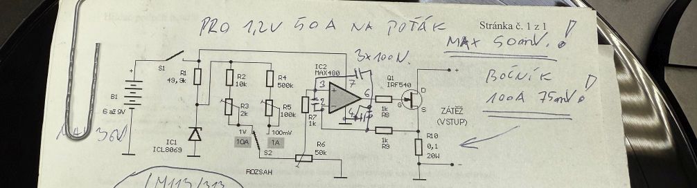

Ano mám tam FZ800R12KF4 je to opravdu macek ,pokud potřebuješ pořádnou zátěž tak je to dobrá volba snese opravdu hodně a dá se to snadno regulovat jedním OZ.Pokud potřebuješ rosah od 0,5V 500A tak mám paraelnně několik 100A FET používám na testování louhových aku, ale tam je max 1,7V tak to tak netopí. Těch FZ800 mám několik volných .pokud má někdo zájem odprodám.

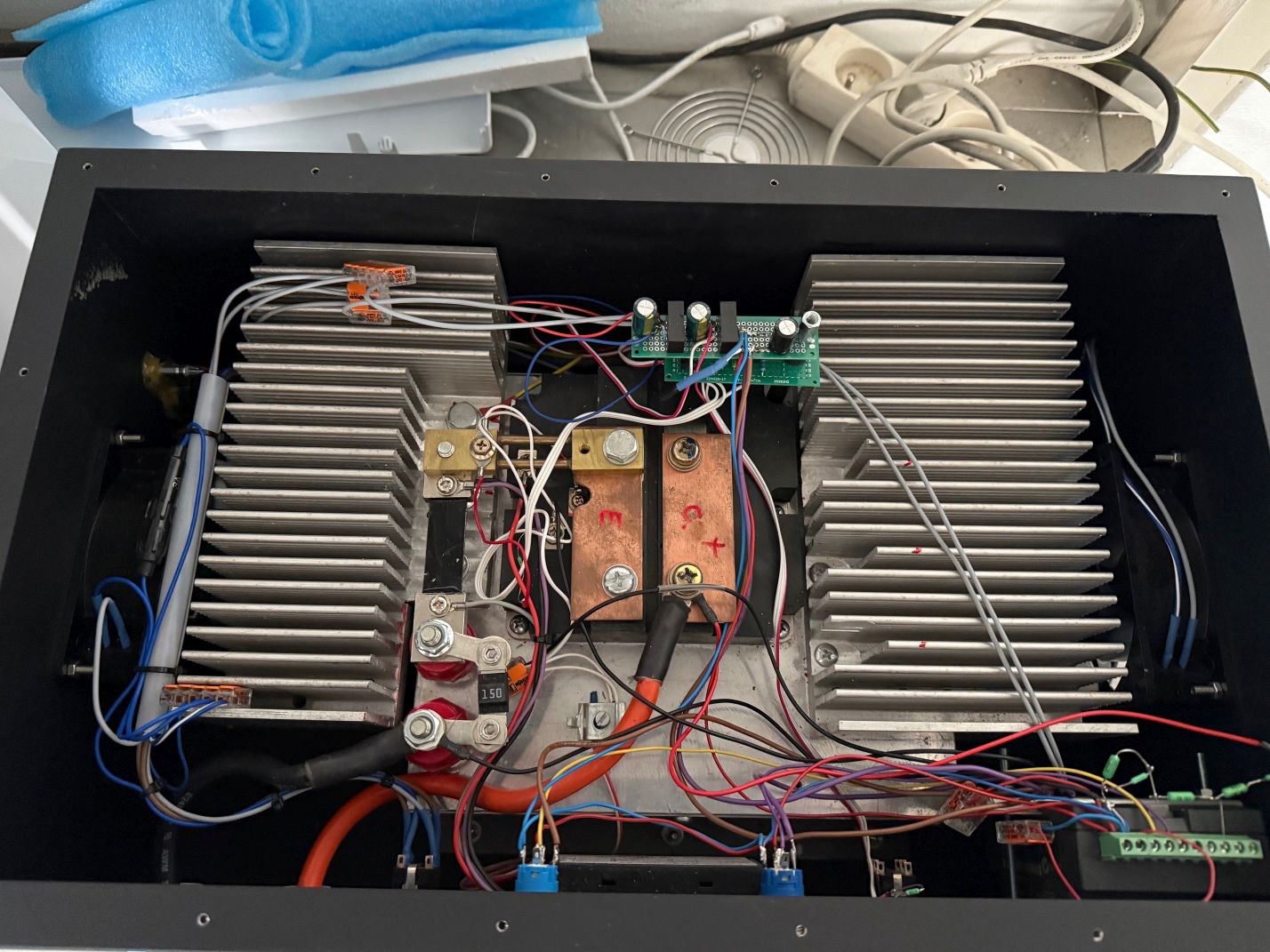

Před pár měsíci jsem tu řešil zátěž z ARPE 5/96. Na začátku tam byl Tesláckej KUN05. Postupem času jsem se dopracoval k osazení pouze jednoho IRFP90N20D. Zátěž zvládá dlouhodobě 30V/8A. Ale rozhodně né s Fetem na hliníkovým chladiči s izolační podložkou a jedním šroubkem, při tyhle montáži odešel na přehřátí při 30V/6A během 3 minut.
Finál, kterej to snáší je IRFP90N20D přidělanej přes třmen dvěma šrouby bez izolační podložky do tepelně roznášecí měděný rozvaděčový šínoviny 150 x 60 mm tlustý 8 mm, která je přišroubovaná na vlastní hliníkovej žebrovanej chladič přes izolační žvejkačku 0,2 mm tlustou. A ten Al chladič při teplotě nad 50℃ ofukují dva větráky spínaný bimetalovým spínačem. Nejvíc jsem na zátěži vypálil 36V/8A ale po asi 5 minutách už větráky nestačily a rozsvítilo se přehřátí nastavený na 70℃. No dávám si bacha, abych do zátěže neposlal víc a zatím drží.

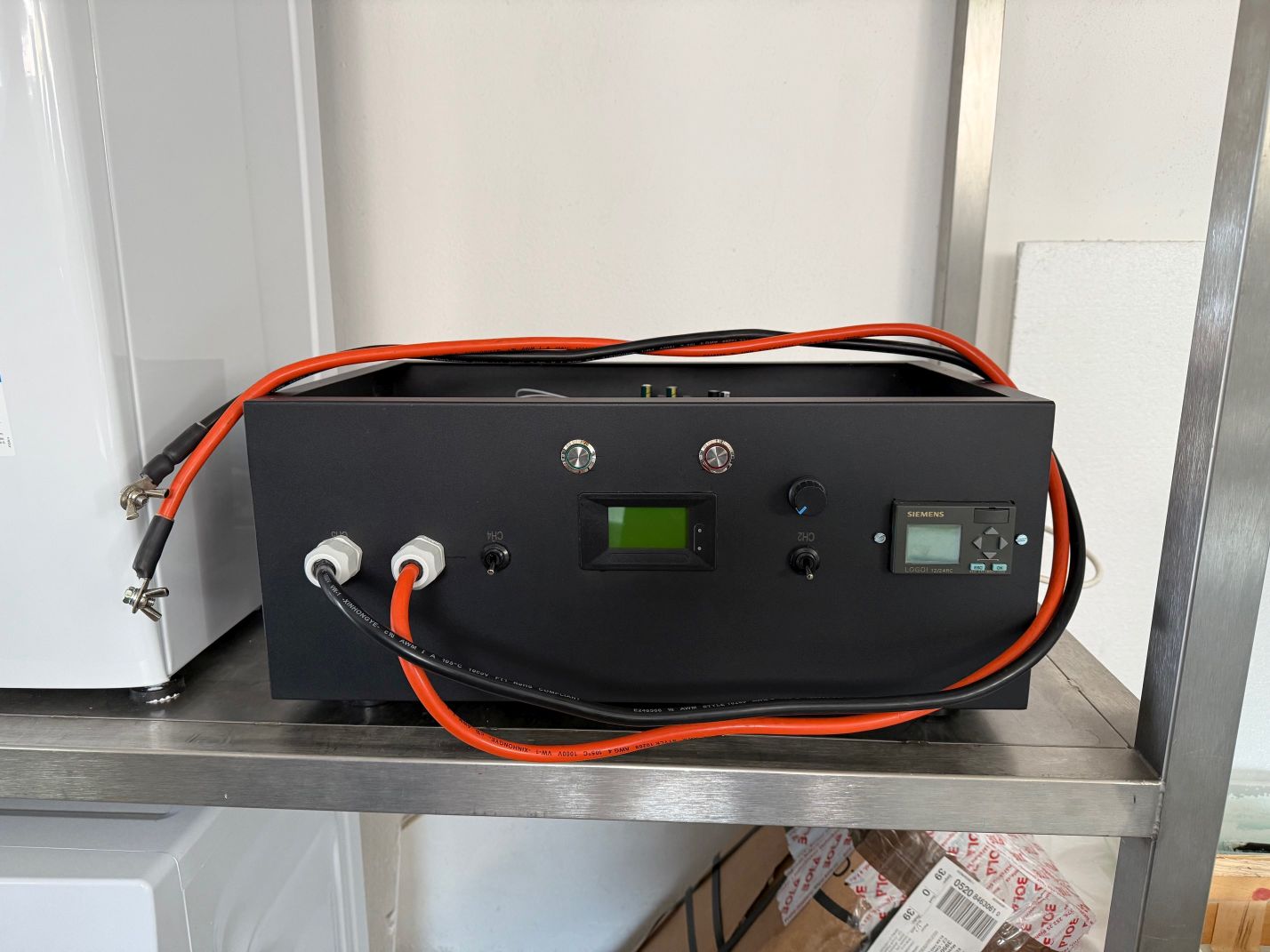

Dávám základní zapojení regulace a foto zátěže , není to zatím učesané stále něco dodělávám ,řízení atd.
 Velikost:  52.41 kB
 Zobrazeno:  40 krát
 Velikost:  154.13 kB
 Zobrazeno:  16 krát
 Velikost:  252.58 kB
 Zobrazeno:  25 krát
