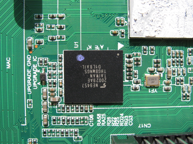

Pánové, prosím vás, mohl by mi někdo stáhnout firmware z eMMC paměti THGBMNG5D1LBAIL, chip vymazat, znovu nahrát a nakuličkovat? Pouzdro je BGA153. Díky za ochotu. Zdraví Miloš

to nie je problem, problem bude ak bude naprogramovana RMPB cast a ty nevies heslo. Z akeho zariadenia to je ?

Já to mám z televizoru Sencor SLE32S601TCS, deska TPD.NT563.PB781, viz foto. Televizor nejde zapnout, zůstává ve STBY - stále svítí červená LED. Předpokládám, že je to ta typická závada - vadná eMMC a že by stačilo stáhnout její obsah a znovu nahrát. U SPI pamětí to tak běžně dělám. Tak co myslíš?

takto to u eMMC nefunguje a dokonca ani u vsetkych spi flash.. ak nebootuje bude poskodeny bootloader, respektive prepisane configy, preto nemozes precitat obsah a nahrat ho tam vzapati spat.. musis mat aj spravny obsah eMMC a z tvojho dumpu prenesies iba kluce za predpokladu ze pamat bola citatelna bez errorov pri verifikacii. Stastie je te v tomto type TV vidim v mojom dumpe status pre RMPB: Authentication Key not programmed

Aha, tak to jsem nevěděl. A ty by jsi mi s tím dokázal něco udělat? Mně by bylo líto ten televizor vyhodit.

ano mm aj dump funkcnej telky a aj viem co a kde previest aby vsetko fungovalo.. cez PM to mozme doriesit
