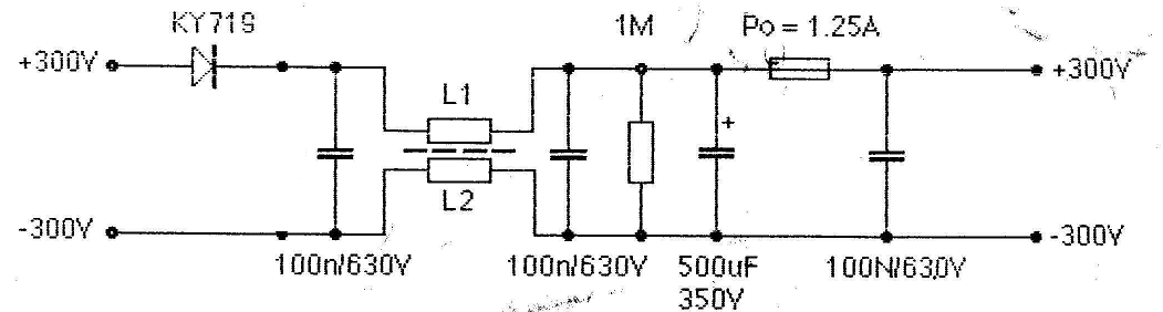

dred
Založen: Apr 08, 2007
Příspěvky: 2591
Bydliště: Handlová
PříspěvekZaslal: po červenec 14 2025, 12:01    Předmět: Citovat
Nie je náhodou vadný usmerňovač ? Veď ten "veľký" prúd je len medzi vstupom L a usmerňovačom (resp v tlmivke )... Možno tam vzniká nejaká "harmonická" poruchou niektorej diódy v mostíku.
(V robote sme mali DC/DC meniče (300/12V) - vstup bol len cez jednu oddelovaciu diódu v priepustnom smere, za ňou sym. udrušovacia tlmivka na EE jadre a kond.
Keď tú diódu prerazilo, tak vykúrilo aj tlmivku ...menič pri tom normálne išiel).

PCmaniac99
Založen: Feb 07, 2008
Příspěvky: 886
Bydliště: Jablonec nad Nisou
PříspěvekZaslal: po červenec 14 2025, 12:39    Předmět: Citovat
Kondenzátor jsem doma měl jen 420nF a varistor na méně J ale zdroj běžel jen asi 40minut a nepříjde mi že by se přehříval jako před tím. Dnes odpoledne poběží několik hodin tak uvidím.. Pokud by problém nezmizel tak vyletuju můstek a přeměřím.Ještě můžu zkusit změřit odběr ze sítě, mám tam nějakej spotřebometr..
EDIT: sorry za kvalitu výkresu - rychlomalování v práci..

dred
Příspěvky: 2591
Bydliště: Handlová
PříspěvekZaslal: út červenec 15 2025, 19:12    Předmět: Citovat
Chcel by som sa priučiť..
Ten Varistor je tam v podstate "zbytočný", pokiaľ by tam nebol, hrozí len prepätie..a napäťové odpálenie ďaľších komponentov.. čiže teoreticky - keď prepätie nevznikne, ani tam nemusí byť..
V tých "našich" DC/DC zdrojoch nič také nebolo a predsa tá vstupná tlmivka po prieraze diódy začala "kúriť"... mám dojem, že vstupný filter sa snažil po prieraze diódy to trolejové napätie - usmernené z "bežného" trojfázoveho rozvodu nejako filtrovať, ale vzhľadom na 100+A požiadavky to skrátka bez oddelovacej diódy nedal...
Ako to vlastne je... Trojfázové usmernenie v meniarni (do 300V)... za ním je menič DC/DC 300/12V a vstupný filter bez oddelovacej diódy/ resp. v skrate horí...? Ale menič ide v pohode...?
