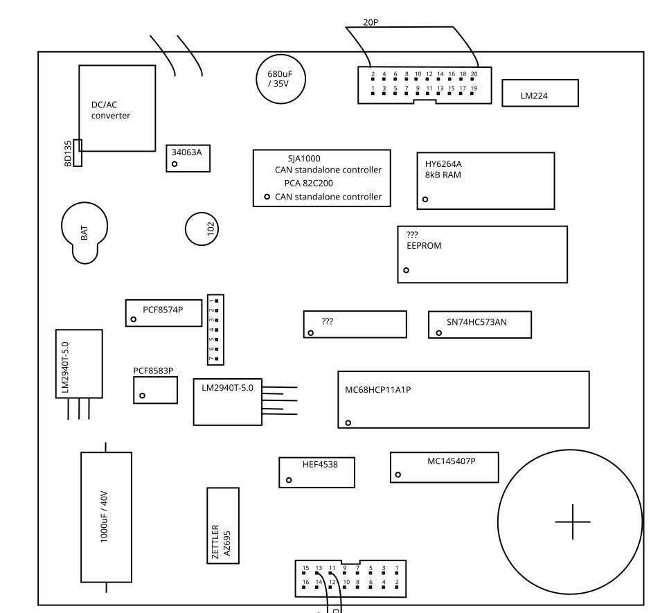

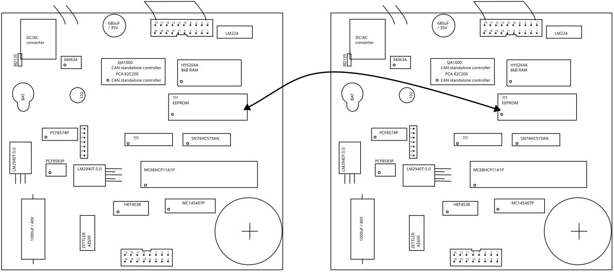

1/ Mám u sebe na opravu retro desku z kombajnu.
Funkce: Na vstupu to bere data z CAN sběrnice, zpracuje přes
standalone CAN controller SJA1000
a udělá výstup na LCD display OPTREX 160x128 pixel LCD module případně na jeho náhradu WINSTAR 160x128 pixel LCD module
Celé to řídí Motorola MC68HCP11A1P
Na desce je IC 8kB RAM paměť a jiný IC ?? kB EEPROM.
LCD modul není předmětem dotazu, poněvadž ten se jeví jako OK.
Deska je vícevrstvá, nejsou vidět cesty, odkud kam, co vede.
2/ Na desce je IC MC68HCP11A1P
což má být typ MC68HC11A1. Podle DS to znamená, že nemá vnitřní ROM, ale má uvnitř 512B On-chip EEPROM a 256B On-chip RAM.
Předpokládám tedy, že IC pracuje v tzv. Expanded mode, kdy instrukce se čtou z IC ?? kB EEPROM a data se čtou a zapisují z 8kB RAM.
Dotaz: pokud chip MC68HCP11A1P vypájím ven, lze vyčíst On-chip EEPROM nějakým dostupným programátorem? ... a zapsat (zkopírovat) do jiného prázdného MC68HCP11A1P?
Dotaz2: má někdo zkušenost s takovou deskou z kombajnu?

rozložení součástek
 Velikost:  85.25 kB
 Zobrazeno:  50 krát

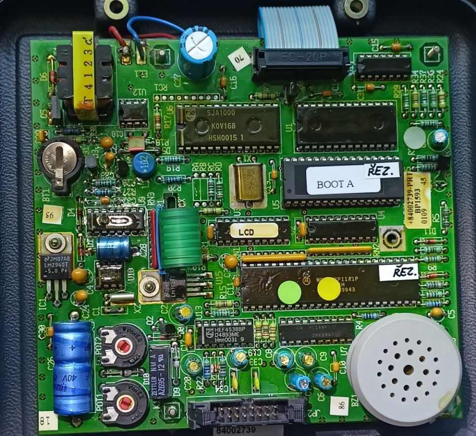

tak má vypadat funkční
 Velikost:  63.16 kB
 Zobrazeno:  62 krát

Prečo by mal byť vadný práve procesor?
Baterka je dobrá?
Vyčítať EEPROM možno programom. Stačí vymeniť ROM čip za vlastný ROM čip s vlastným programom. Ani neni treba nič spájkovať.
Už som sa stretol s obojstranným plošakom, kde boli odhniité prekovy. Vibrácie, vlhkosť, veľké zmeny teploty a k tomu vysoký vek,..
Ako prvé by som podozrieval ROM čip. Vyzerá byť mladší, než zvyšné komponenty. Ani nevyzerá na klasický EPROM, Skôr nejaká moderná Flash napodobenina. Ak má 10 rokov, tak dátam uplynula minimálna trvanlivosť. Noste na stůl

Souhlasím, že procesor je to poslední, co by se mělo pokazit.
Navíc check osciloskopem ukázal, že procesor jede, I2C komunikace na PCF8574P probíhá.
Myšlenka rychlé opravy byla: vytáhnout z desky "A" IC EEPROM chip a strčit jej do podobné "zdravé" desky "B". Tohle jsme vyzkoušeli. Výsledek? V desce "B" byl na displeji "ERROR SOFTWARE". Tohle mě přivedlo na myšlenku, že firmware si nějak sahá i do On-chip EEPROM v MC64HC11...

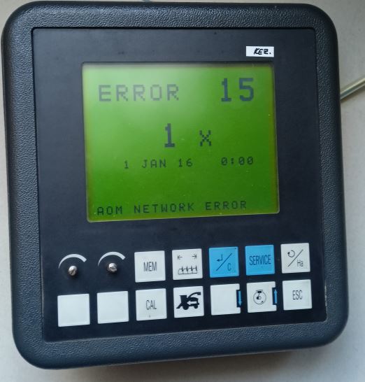

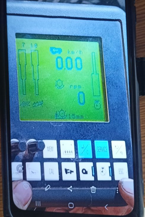

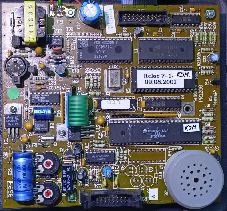

@davemh Ano, je to tak, na obr.1 je deska z Řezačky "ŘEZ". Níže posílám fotku desky "KOM" Kombajn.
Dlouhý příběh krátce:
- Z desky Kombajn nějaký výtečník vykradl součástky.
- Desku kombajn nelze sehnat na trhu.
- Deska "ŘEZ" je referenční, aby bylo vidět, jak má vypadat / fungovat OK deska.
- Layout desky "KOM" Kombajn a desky Řezačka "ŘEZ" je +/- stejný
toto je deska Kombajn s vykradenými součástkami
 Velikost:  147.25 kB
 Zobrazeno:  74 krát
řezačka funguje, error je, že není na sběrnici, ale zkouší se na stole

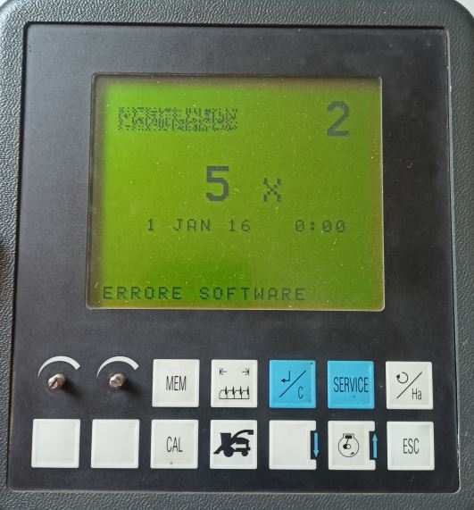

Tím, že jsou desky "KOM" a "ŘEZ" +/- stejné, byl udělaný test, kdy se IC EEPROM z desky "KOM" vložil namísto IC EEPROM v desce "ŘEZ".
MCU jelo, ale výsledek je "ERROR SOFTWARE"
Po prohození IC EEPROM
 Velikost:  48.27 kB
 Zobrazeno:  49 krát
 Velikost:  62.2 kB
 Zobrazeno:  44 krát
A které? Vidím tam akorát chybějící převodník na RS232, ale to vypadá jako neosazené z fabriky.

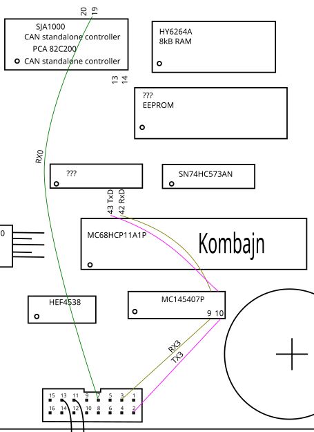

@lesana Ono je nepravděpodobné, že by na desce "KOM"/Kombajn byl osazený CAN controller 82C200 a zároveň nebyl by k tomu osazený budič sběrnice.
Naproti tomu, na desce "ŘEZ" / Řezačka je CAN controller SJA 1000 a budič sběrnice MC145407P.
- Situaci komplikuje fakt, že k tomu není schéma a deska je vícevrstvá. TOP a BOTTOM je vylitá zem.
EDIT1: Nejlépe, kdyby takovou desku "KOM"/Kombajn měl ještě někdo z EB a nebo její schéma. To by bylo něco...
Příspěvky: 4079
PříspěvekZaslal: út červenec 15 2025, 20:37    Předmět: Citovat
Ale MC145407 je budič RS232, ne CANu. Ten CAN kontrolér má budič integrovanej.

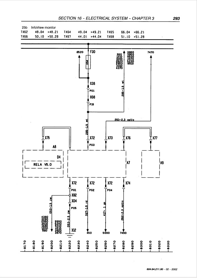

PříspěvekZaslal: út červenec 15 2025, 21:13    Předmět: Citovat
Na schéma desky zapomeň, to nemá ani fabrika. SM tyhle moduly řeší pouze jako celek /A8/, je vidět pouze jeden kabel (napájení + CAN?). Ačkoliv jsem tyhle retro stroje osobně nezažil, myslím si, že než "vykradené součástky" to bude spíš rozsypaný soft. Kombajnový monitor v původní stavu nedělá vůbec nic?
 Velikost:  136.99 kB
 Zobrazeno:  47 krát

PříspěvekZaslal: út červenec 15 2025, 21:34    Předmět: Citovat
@lesana díky za tip, tak to je game-changer, původně RX0, RX1, TX0, TX1 od IC CAN controller / 82C200 jsem nebyl schopen dohledat. Teď alespoň jsem našel pípákem RX0 na I/O konektor, viz. obr. níže.
- Ten RS232 tedy u desky "Kombajn" bude opravdu záměrně neosazen...

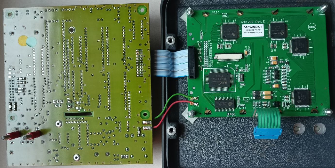

@davemh, LCD display, to je další kapitola. Po připojení napětí k jednotce všechny pixely se nastaví na "high" / tmavé. Vpravo nahoře je Op. amp. který asi mírně upravuje záporné napětí pro LCD Vo. Udělám check osciloskopem. Zda tam lezou signály, jak mají. 8-bit data displej přímo vede na sběrnici MC68HCP11 (port C)
6.1/ „Kombajn“ deska, druh displeje:
WINSTAR WG160128B
značení plošek podsvětlení: A, K / LED
6.2/ „Řezačka“ deska
DMF5001N OPTREX JAPAN
značení plošek podsvětlení: EL / elektroluminiscenční fólie
