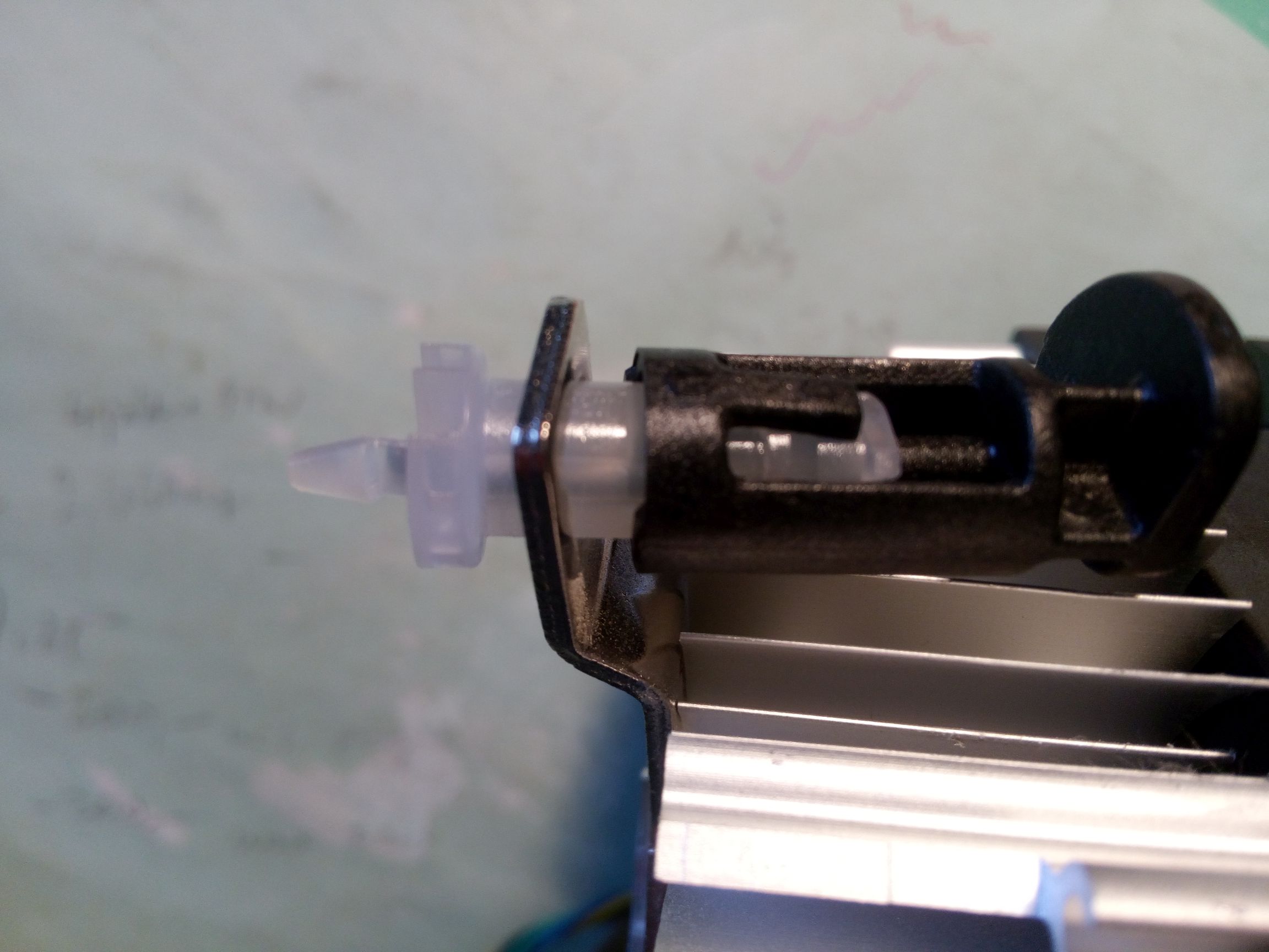

Zdravím a prosím o raduu: Jak demontovat bez poškození příchytky k základové desce? Učelem je nahradit ulomené nepoškozenými z jednoho chladiče na druhý.

Musíš opatrně odehnout západku (je vidět i na tvé fotce) co zajišťuje tu bílou část a tu pak vytáhnout. Musíš jednat opatrně, jinak se ulomí. Nebo se to dá koupit na alíku za pár korun v rozebraném stavu.

Odehnout ano, ale jen v jakési definované poloze. Zkoušel jsem, ale vysunutí brání nějaký výběžek.

Ty pacičky jsou tam dvě, z každé strany jedna. Pak ještě z té bílé věci trčí takový zobáček v radiálním směru, ten musíš natočit proti výřezu v černé části (je to vidět) a vytáhnout. Mám pocit že polohu najdeš tak, že clip přidržíš za bílou část a černou pootočíš nadoraz ve směru šipky. Při vytahování musíš trochu zabrat.

To jsem našel. Problém je v tom, že ta packa k oddálení je těsně u žebrování a není k ní přístup.

No, tak to je blbé. Ale ono se to stejně většinou ulomí, takže příliš smutnit nemusíš, že se k tomu nedostaneš.

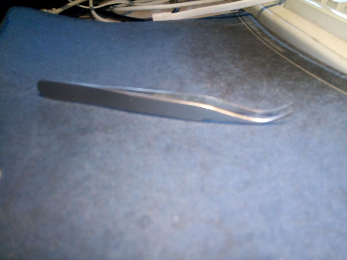

Zahnutou špičatou pinzetou to s citem jde, bohužel jen na té přístupné straně.
