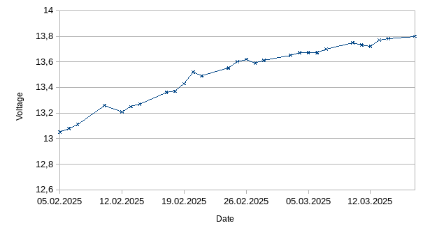

Objavila sa tu Exide EA640 na vyhodenie - 7,5V. Vymenena v nejakom aute, co pol roka stalo.
PC zdrojom som ju vytiahol asi na 11V, potom sa cele dva dni nabijala, az zasvietila nabijacka na zeleno. Nechal som ju na nabijacke v tom udrzovacom mode - vcera vecer mala 13,05V, dnes rano 13,08V.
Příspěvky: 36446
PříspěvekZaslal: po únor 10 2025, 11:02    Předmět: Citovat
Fakto to pomaly lezie hore - dnes 13,26V.

Příspěvky: 36446
PříspěvekZaslal: po březen 17 2025, 12:03    Předmět: Citovat
Takto rastia pomaly napatie v udrziavacom mode po ukonceni nabijania.
Dnes som to musel odpojit, lebo doniesol kolega vybitu Vartu 80Ah. Auto celu zimu stalo, nameral som 9,72V. Nabijacka odmietla nabijat, tak zase pomohol PC zdroj.
