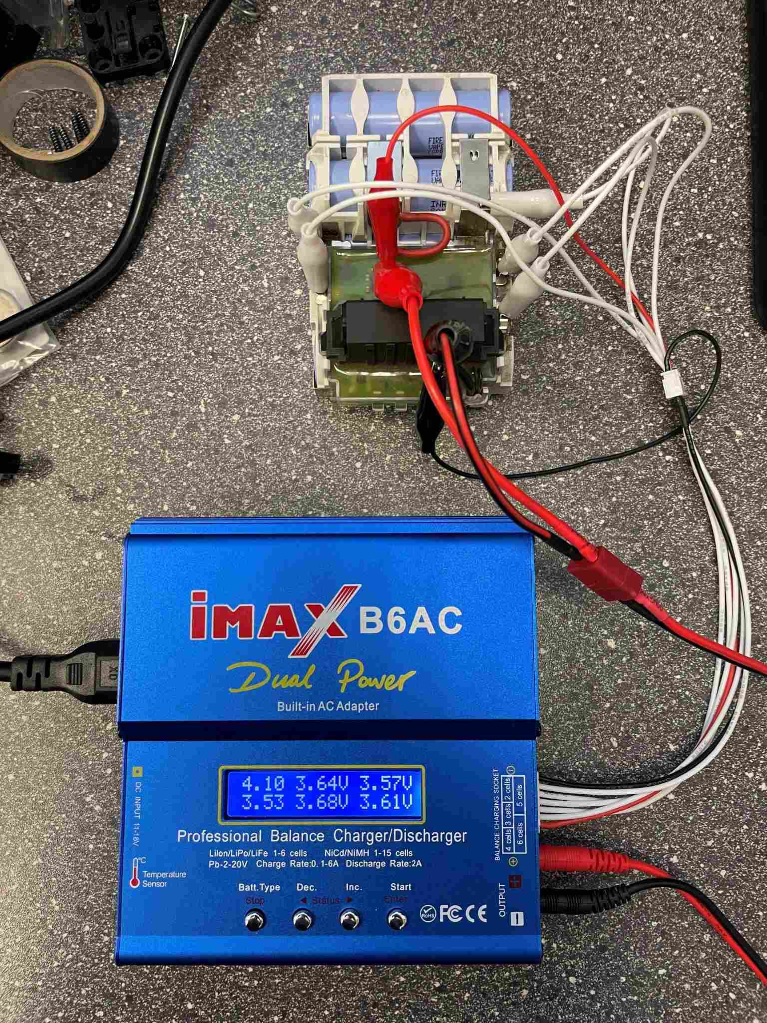

Nedávno jsem kolegovi jeden akupack BOSCH repasoval. Elektronika tam byla, ale jen hlídala napětí jednotlivých článků. Žádný balancer se nekonal. A totéž bylo u Aku HILTI od jiného kolegy. Tam stačilo články vybalancovat a jede.

tak já to tedy celé rozeberu a podívám se jak jsou na tom jednotlivé články. pokud se nemýlím, problém může být i v případě, když jich je špatných jen pár. a uvidí se jestli se to vůbec vyplatí nějak repasovat, není to přeci jen věc za statisíce

Dokonce nemusí být špatný ani jeden . Jestli máš labzdroj , tak nejprve nabij všechny články postupně na např. 4,0V . Pozor , zde jsou ty desetiny V opodstatněné . Pokud tam doplníš "cizí" články , tak je veliká pravděpodobnost , že nové budou mít jinou kapacitu , než ty staré , a to způsobí , že po čase a častých nabíjeních se zase "rozjedou" a bude třeba je tzv. balancovat . Koupil jsem toto za skoro tiskara , nyní bude super cena ! 6S Ještě je nabij a dej jim poslední šanci .

Asi tak vypadá po třech letech baterka Hilti za 5k
