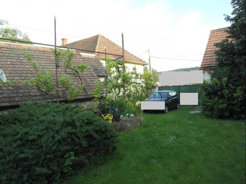

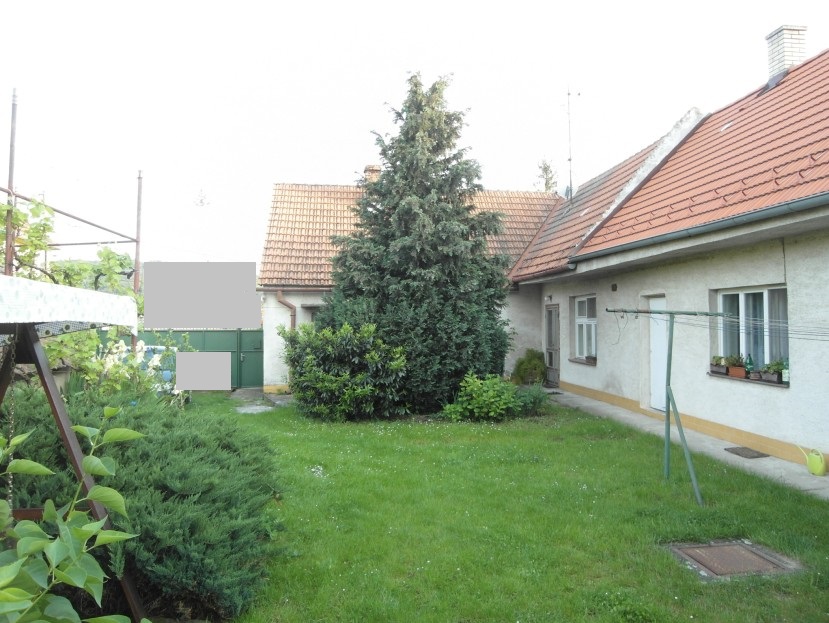

Ahoj. Potreboval by som sa poradiť k zabezpečeniu domu. Nevyznám sa vôbec: možnosti, spoľahliví výrobcovia, komponenty..

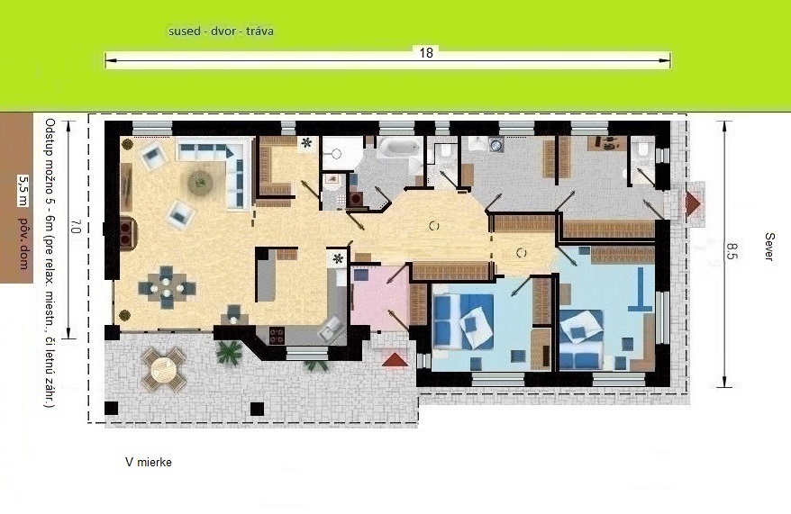

Malo by to mať dve etapy: teraz zabezpečenie starého domu (obr.), a potom po prípadnom postavení si domu vzadu (obr.) zabezpečenie dokončiť - vo výsledku by to malo byť kompatibilné, alebo nejako zlučiteľné na jeden celok, a pod., proste potom všetko pod mojim patronátom vzadu.
1. Všetky izby v prednej časti domu majú okná do ulice. Z pohľadu bezpečnosti žiaľ z väčšej časti zakryté objemnými tujami.. Od ľavého "opusteného" suseda sú len okienka, s mrežou.
2. Dom s pozemkom je užívaný mojou mamou vo vysokom veku. Pravidelne odchádza do kostola, tiež autom do neďalekého mesta na nákupy a lekárom, na viacdňové preliečenia a pod. - nie je problém si vyčíhať opustenie domu - čo sa v okolí aj občas deje..
3. Narušenie by som čakal jednoduchým prelezením bránového múrika a otvorením brány zvnútra, alebo rozbitím niektorého okna od ulice. Menej pravdepodobné narušenie cez zamrežované okienka od suseda, ešte menej cez ľavý záhradný plot, ale možné to je. Všetko v čase keď je dom prázdny, alebo v noci keď normálni ľudia spia.
4. Malo by ísť o "normálne" zabezpečenie, vytvorenie nedobytnej pevnosti by asi bolo finančne, technicky (na množstvo snímačov), a zrejme na obsluhu mentálne, náročné..
5. Páči sa mi robiť aj nejaký záznam na ukryté zariadenie (na internet asi nie)..
6. Ako výstup asi sirénu, aby vyrušila? ale zrejme aj iné upozornenie?
7. A teda nulové falošné poplachy, ak je to vôbec možné..
8. Možno nejaký náhľad na dvor a pod. (počasie, bezpečnosť, dianie, a pod..)
9. Kombinovať to s nezávislou fotopascou a pod.?
Zabezpečovačku som nikdy nemal, neobsluhoval, sám neviem čo je dobré chcieť.. Akurát z minulosti poznám preferovanie napríklad DSC, a Jablotron nie, mohlo sa to zmeniť.. Tá veľká tuja vnútri dvora na foto pôjde preč. Fotky sú pár rokov staré, neskôr by som ich rád z vlákna odstránil. Prosím o komunikáciu na úrovni neznalého, hlavne dnešnej digi dobe.. Ďakujem.

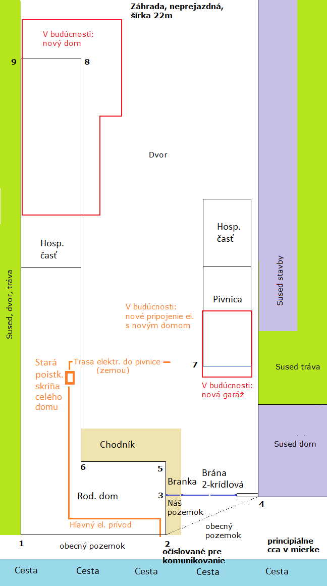

Starý dom nakoniec asi musí mať zabezpečovačku aj do budúcna vlastnú - veď zariadenie musí ovládať ten, kto dom užíva - podľa svojich potrieb - podľa výstupu a vstupu doň..
Ako by ste si to riešili?
Ja to vidím tak, že prioritne by malo byť ochránené priečelie domu, čiže okná od cesty. A brána.
Pozemok pred priečelím je obecný, nad kamerou asi uvažovať nemusím.. Takže buď oknové snímače otvorenia a rozbitia, alebo PIR, alebo kameru spúšťajúcu alarm, so skrytým záznamom, do jednej zo spojených miestností? (vpredu sú tri miestnosti: od bodu 5 do 6 je izba a kuchyňa samostatné neobývané bývanie, teraz sklad, a od bodu 1 smerom dozadu je hlavné plnopriechodné bývanie. Mohol som to tam zakresliť.. A jedno PIR alebo kameru spúšťajúcu alarm do niektorej miestnosti pre vniknutie od dvora, teda oproti bodu 7?
Brána a dvor neviem ako sa robieva, myslím že "na sirénu" asi nie? To by asi bola pakáreň, každý z rodiny stále v strehu, či nebodaj nie je zapnuté stráženie..
Vidí sa mi vhodné dať do bodu 2 (pre uhol 4 - 5) a do bodu 7 (pre uhol 4 - 6 a viac) oprotivné kamery so skrytým záznamom. A možným náhľadom. Možno do bodu 7 ešte jednu pre uhol 6 - 8 (a väčší). Alarm by nespúšťali. Možno lepšie, ak by fungovali ako autokamera, čiže viacdňový slučkový nepretržitý záznam, v prípade udalosti by naviac nahrali udalosť bokom.
Ak je to takto nejako vhodné, aké kamery použiť (značka, uhly, rozlíšenie, spoľahlivosť, výdrž), aké záznamové zariadenie, ako takéto zaznamenávanie vychádza finančne = či nad záznamom vôbec uvažovať, či je tam vôbec možná spolupráca s alarmom, či to ide napríklad s tým overeným Paradoxom? Neviem si to celé predstaviť, dá sa poradiť komplexnejšie?
