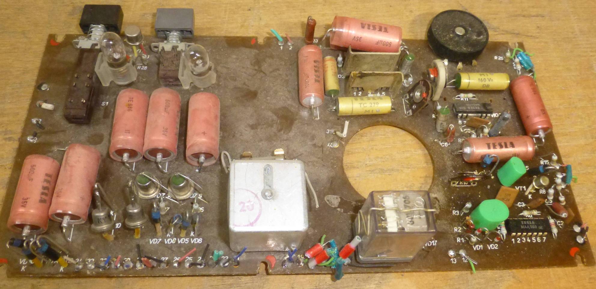

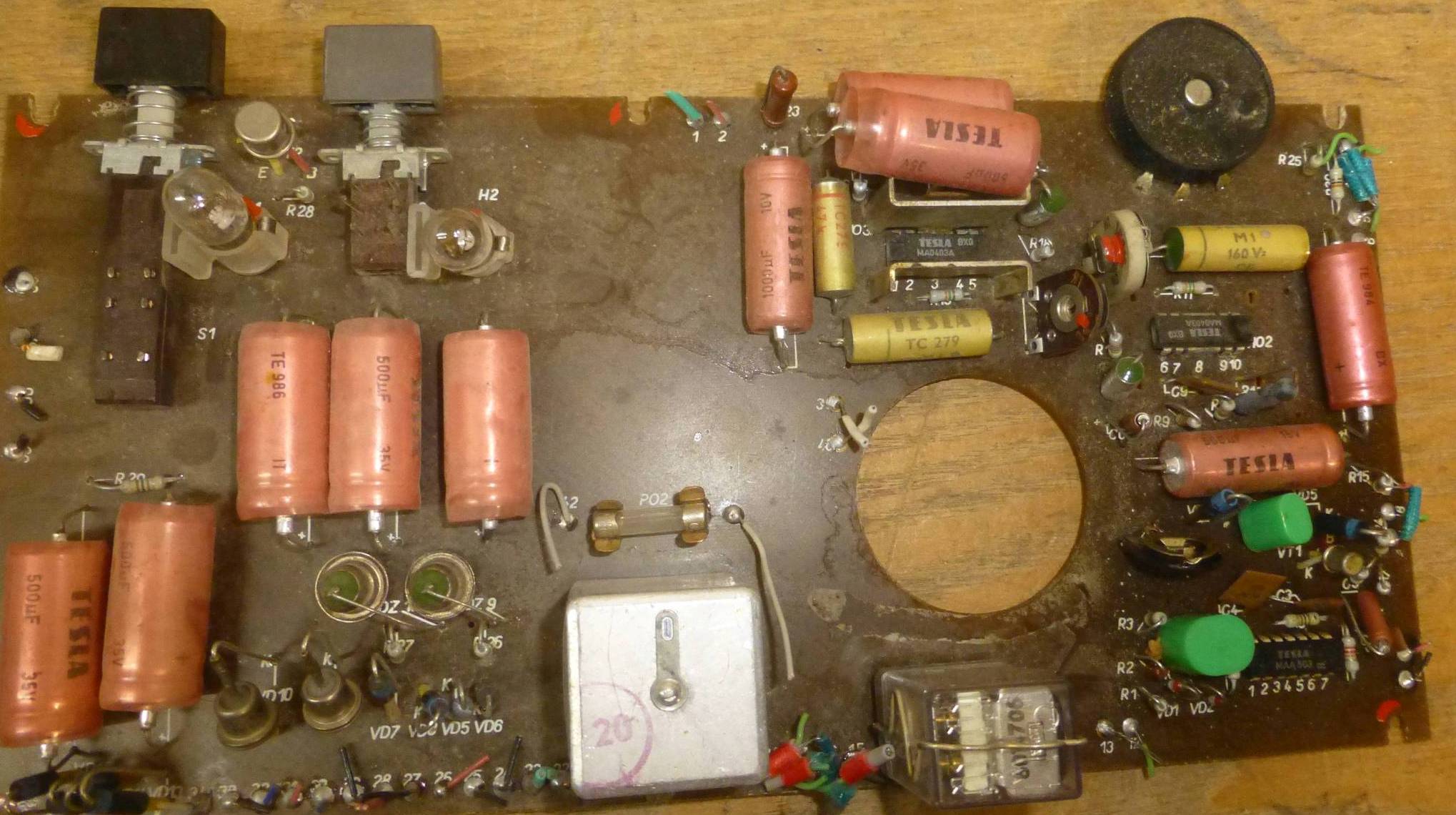

Na SD jsem před časem našel tuhle desku - je mi nějaké dost povědomá, mám pocit, že kdysi dávno jsem se s nimi v něakém zařízení setkal nebo jsem ji již rozebíral. Nemáte někdo povědomí?
Označení veškeré žádné, šacuju to na nějakou Teslu Pardubice nebo jinou co dělala nějaká pojítka.

To nebudou Pardubice, to budou Vráble.

Je zajímavé, že jedna MA0403 má přídavný chladič, druhá ne.

Podle mne každá bude mít jiný účel - třeba jedna budit reproduktor, druhá linku.

Ta kruhová díra vypadá jako by do ní pasoval AlNiCo magnet menšího širokopásmového reproduktoru. Žárovky jakoby mířily stejným směrem.
Takže třeba nějaký odposlech komunikačního zařízení...?

Lukáš má pravdu, ide o dosku z "pultu diaľkového ovládania" rozhlasovej ústredne - PDO 200.
Viac v dokumentácii: https://hrcs.cz/schemata/AYU200-260.pdf

Zaujaly mě "obvody elektrického gongu" úplně na konci. To už by snad byl jednodušší opravdový gong snímaný mikrofonem.
Ale koukám, ta díra v DPS je opravdu na magnet repráku.

V tej schéme gongu je chyba. Body (10), (11) a (14) nemjú byť spojené s "-" vodičom. Kríženie má byť bez bodky.
