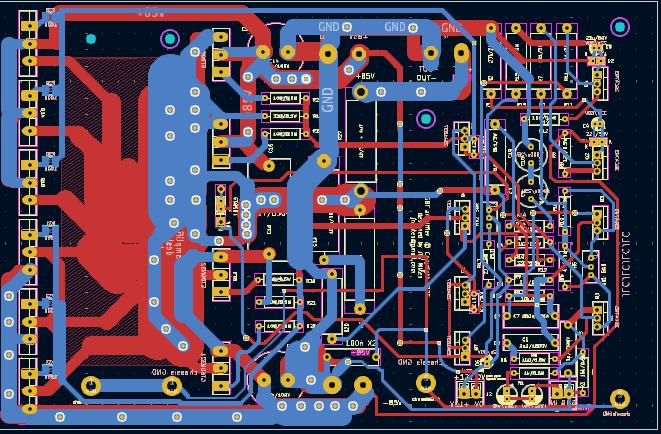

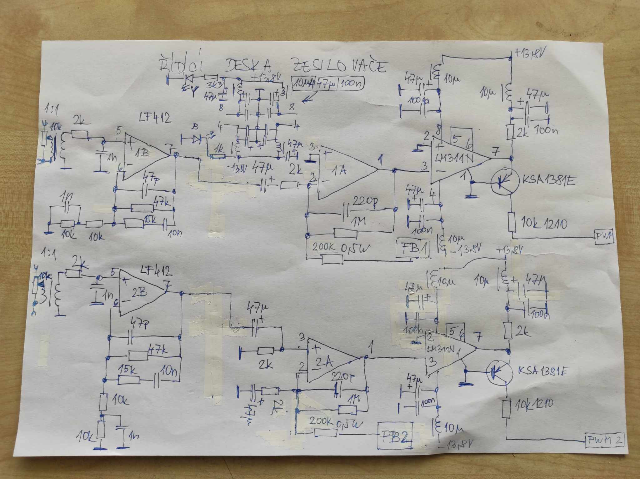

Class D zesilovač 7700W
samponek
Založen: May 11, 2015
Příspěvky: 3907
PříspěvekZaslal: pá červen 14 2024, 6:52    Předmět: Citovat
C3M
 Velikost:  247.95 kB
 Zobrazeno:  120 krát
 Velikost:  196.73 kB
 Zobrazeno:  91 krát

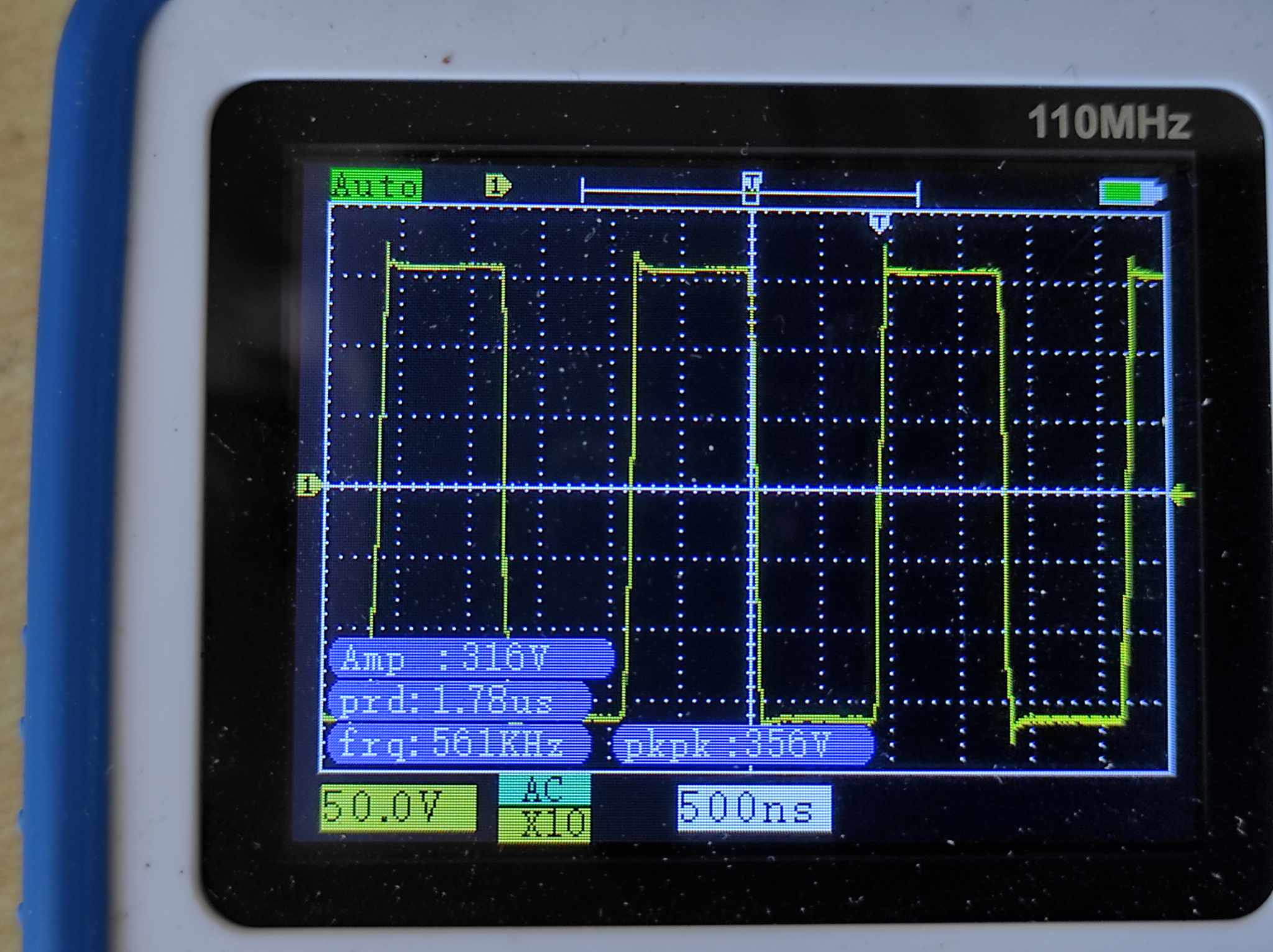

PříspěvekZaslal: út červen 18 2024, 15:10    Předmět: Citovat
Výstup
 Velikost:  211.2 kB
 Zobrazeno:  79 krát

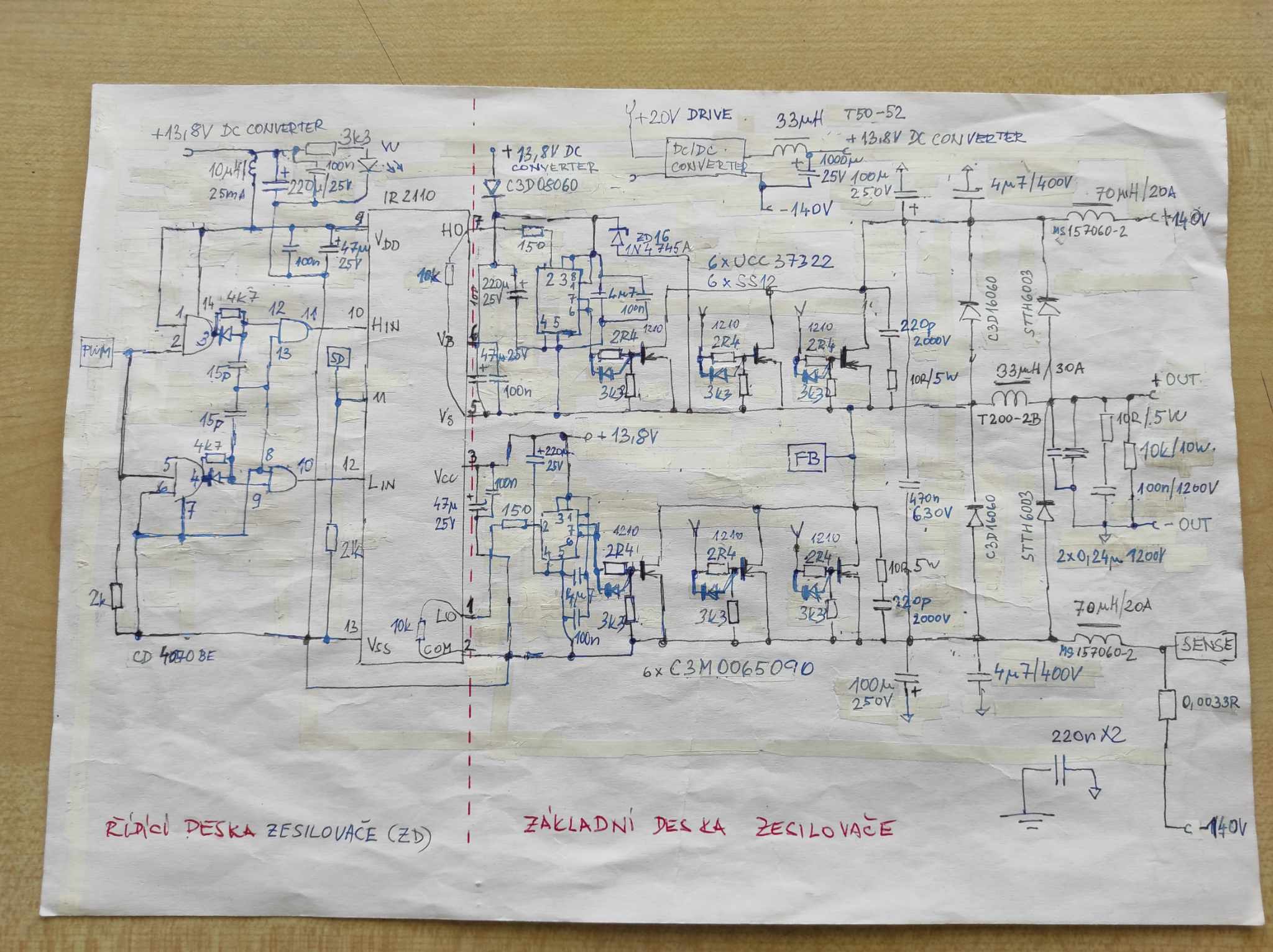

PříspěvekZaslal: út červenec 08 2025, 16:57    Předmět: Citovat
Změna třídy, doplněna aktivní dolní propust s IGBT, rozšíření z class D clocked BD PWM na Class TD.
( výstup D zesilovače je usměrněn a napájí lineární zesilovač ve třídě AB, který funguje jako aktivní carrier filtr)

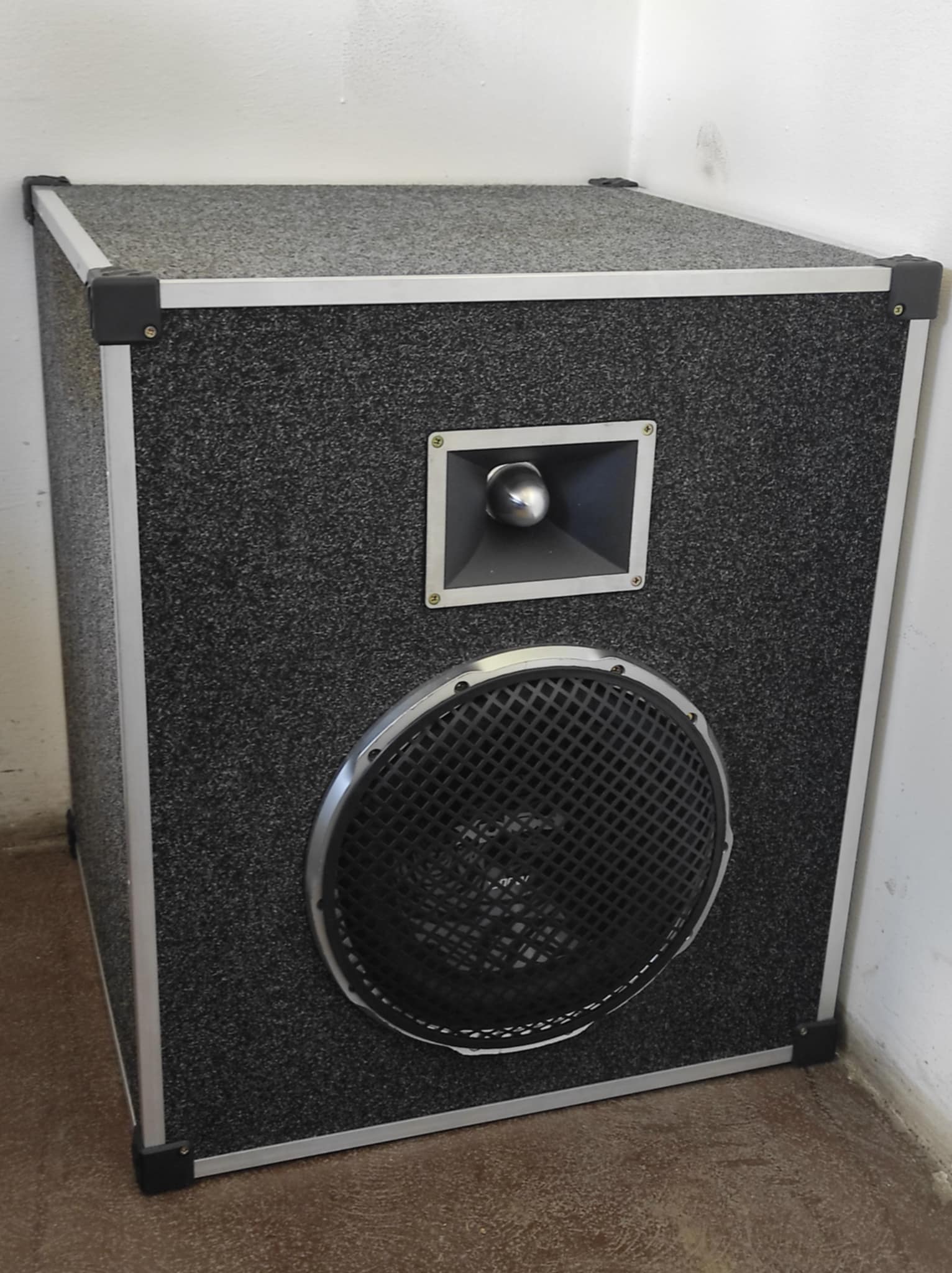

PříspěvekZaslal: út červenec 08 2025, 19:38    Předmět: Citovat
Stavím malý PA system 8000 WRMS složený z dvanácti 144l uzavřených ozvučnic osazený 12" středobasy, 18" basy a tlakovými výškami. Teprve mám hotový první středobas. Taky to potřebuji slyšet.
Preventivně udělal ty aktivní dolní propusti, to umožnilo zvednout výkon, snížit ztráty toho déčka a vyčistit artefakty, tím mohl odpojit kladnou vysokofrekvenční zpětnou vazbu, která je jinak nezbytná, nechal jenom nf zápornou vazbu.
 Velikost:  244.63 kB
 Zobrazeno:  43 krát

PříspěvekZaslal: pá červenec 11 2025, 0:15    Předmět: Citovat
Pro zábavu a PA system mě nikdo na pokusy nepujčí, protože je to drahá věc a riziko zlikvidování, tak si repráky postavím sám.
Jenže tady do toho tédéčka jsem dal pro sichr limiter a je to dělaný tak, že při případné poruše to repráky odprásknout nemůže. Je tam víceúrovňové jištění + výkonové relé a hlídaný spínaným zdrojem, jenže to nikomu nevysvětlíš. Cool
