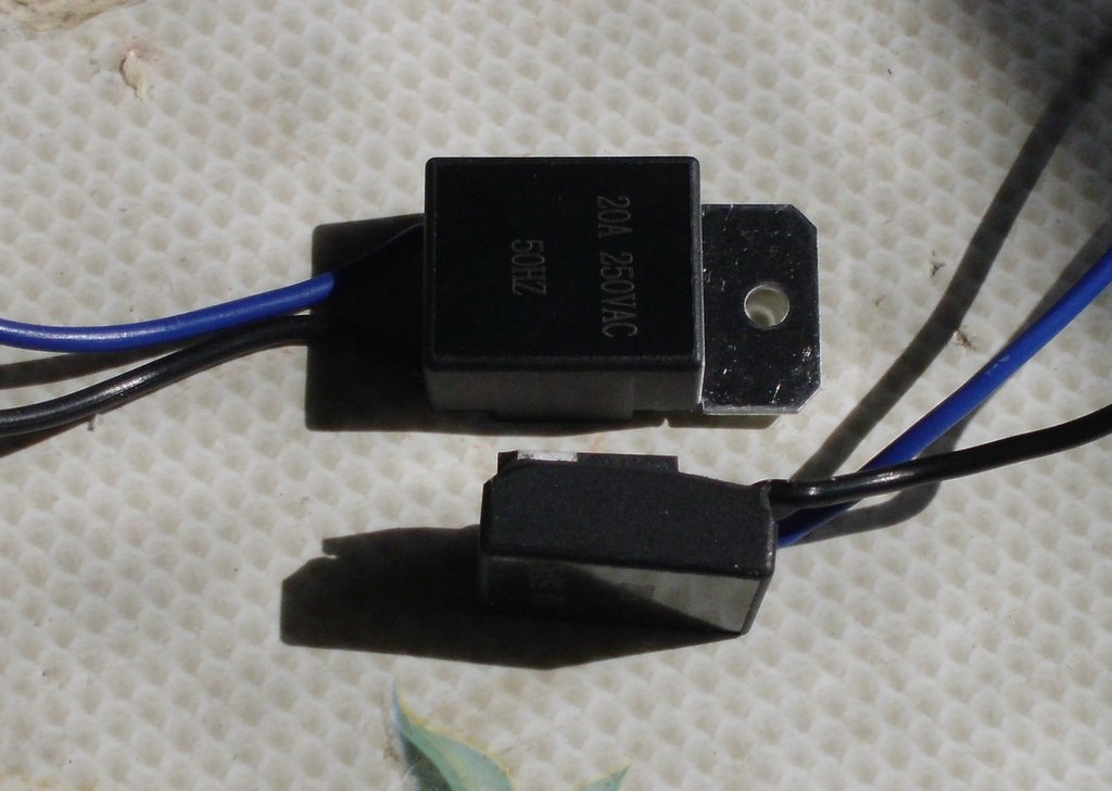

Rozběh motoru BLST-D01

Ja som pred niekoľkými rokmi tento štvor-vývodový softštart susedovi na karboške menil.. no len kde sme ho vtedy zohnali ??? Za boha si neviem spomenúť..ani gúgel nič nenapovedá... ešte pohľadám v archíve mailov...

PříspěvekZaslal: ne červenec 06 2025, 9:49    Předmět: Citovat
Odbrousil jsem chladič a ořezal krabičku . Jde tam dobře , už to frčí . Dal jsem tam toto

Zdrojové foto i další z autopsie od Chorvatů.
https://www.crowave.com/blog/2023/05/11/parkside-praktik-tools/
https://crowave.com/blog/wp-content/uploads/2023/05/parkside_praktik_tools_13.jpg
Konstrukce je velmi podobná té, kterou jsme viděli u brusky Parkside. Integrovaný obvod v 8pinovém pouzdře nemá žádné označení a výstupní triak je BTB06 800A (6 A, 800 V). Triak je pro o něco nižší proud než bruska Parkside, ale Praktik Tools je také o něco slabší bruska (500 W) než Parkside (750 W), alespoň podle specifikací.
Je to nějaká cn specialka, sám autor rozborky stejný SS nenašel, je to z Praktik PT-2501, import Likos
https://praktiktools.com/products/pt2501/
