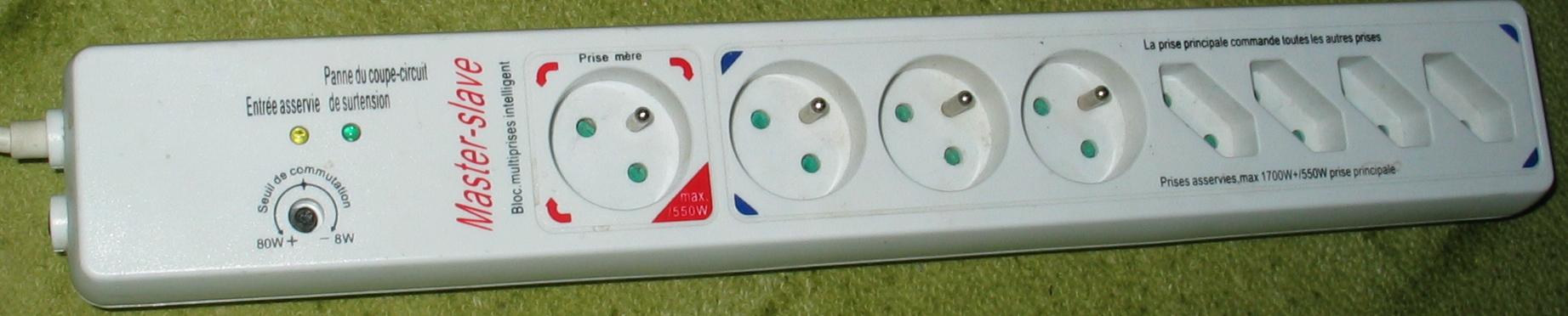

Dostal som ako srot master/slave predlzovacku EMOS KF-FbBM-04/4.
Zaujimave su francuzske popisy, takze to nebolo povodne urcene pre polsko-cesko-slovensky trh. Napriek tomu je to poriadny cinsky smejd (vyrobca je Ningbo Kaifeng Electric Appliance Co.ltd.)

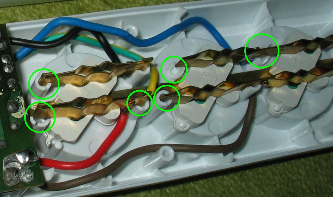

Kontaktne listy su ulozene v dutych plastovych stlpikoch, ktore sa lamu.

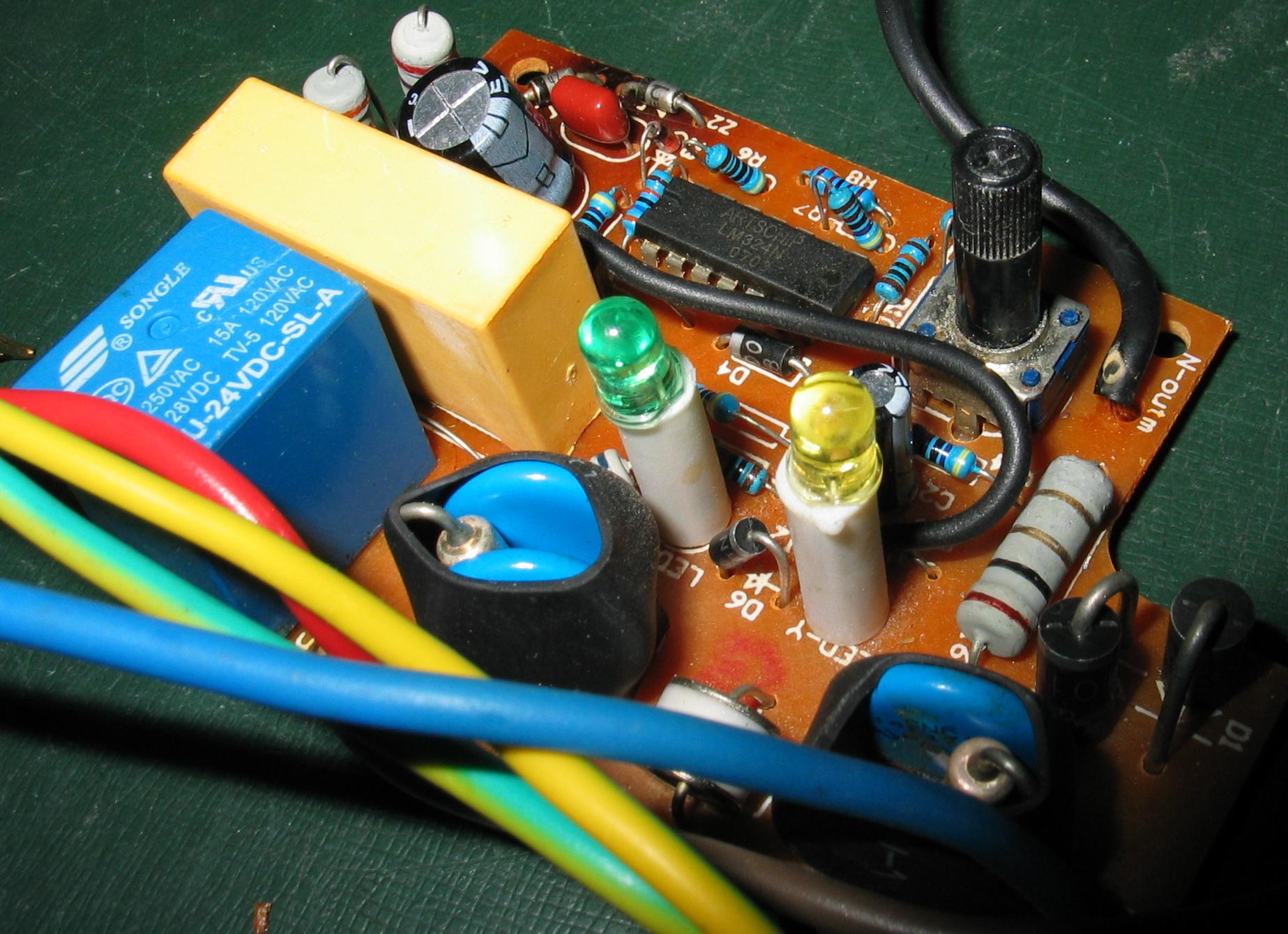

Oba elyty su suche. Zlty kondenzator je napajaci, mal by mat 1uF, ma 800nF.

To je pořád v toleranci -20 %, jo, je to svitek, ty bývají přesnější, takže je to asi moc. Ale skutečně to má na funkci vliv?

Ano, asi to po vymene elytov este pojde. Otazne je, ako dlho.
[edit]
Novy "1uF" X2 zvitok (uz neviem, kde som ho kupil) rovnakych rozmerov ma len 850nF. Ten tam urcite nedam.

Meral som nejake nove zvitky. Sede noname su vsetky dost do minusu. WIMA su omnoho lepsie. Pri 150nF som nameral 146-150nF.
Kto vie, kolko mal ten zlty, ked bol novy.
