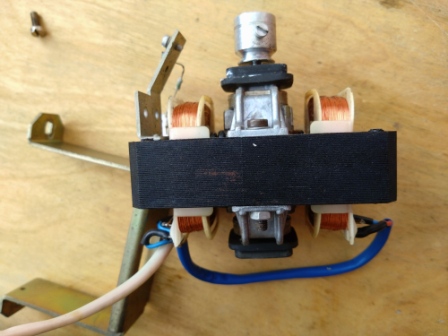

Zdravím,

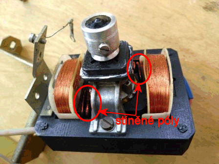

dostal jsem od známého magnetofon Tesla B700, že jinak skončí v kontejneru. Zželelo se mi ho, tak jsem se ho jal zprovoznit. Nejdřív to vypadalo, že bude stačit vyměnit řemínky a trochu přitáhnout pružinku, co přitlačuje kluzné ložisko pravého kotouče (velké cívky se měly tendenci zastavovat). Všechno vypadalo OK, odehrál jsem tak deset pásků tam a zpátky na obě rychlosti bez problémů. Pak jednou jsem ho nechal běžet asi 4 hodiny v kuse a postupně se začalo ozývat čím dál tím zřetelnější drnčení. Nechal jsem ho zchladnout a nejdřív dobrý, ale po čase zase drnčel. Teď už drnčí i studený. Jde to určitě od motoru, stejný zvuk se ozývá, i když sejmu řemen. Zní to, jako by byl někde povolený šroubek, ale všechny jsem zkontoloval. Zkoušel jsem motor vymontovat, na nic jsem nepřišel. Vrátil jsem ho tam opačně, beze změny. Promazal jsem olejem na gramofon hřídel tam, kde jsem se štětečkem dostal. Nic. Hrál jsem si s přítlakem napruženého plechu, který zatlačuje hřídel do motoru, to na chvilku pomohlo, ale už to drnčí zase stejně. Chod motoru je přitom dobrý, přehrávání i převíjení funguje normálně, jen to drnčení je strašně nepříjemný. Nemáte, prosím, někdo tip, co s tím?
Příspěvky: 21269
PříspěvekZaslal: pá červenec 04 2025, 9:36    Předmět: Citovat
Záleží na frekvenci drnčení - pomalejší může dělat táhlo k vidličce voliče rychlostí, případně rozvážený rotor motorku, nebo vůle v některém jeho ložisku.
Jestli to odpovídá síťovému kmitočtu, může být uvolněný jeden ze závitů nakrátko na dělených pólových nástavcích. Koukni taky na cívky, jestli není některá uvolněná, případně ji, stejně jako případně volný závit, zaklínkuj kouskem pertinaxu.

Děkuji za rychlou odpověď. Drnčí to takto:
https://youtube.com/shorts/hUneOe0qN3o?feature=share
S voličem rychlostí to souviset nebude, hluk jde zcela zřejmě od motoru, a to beze změny při sejmutí řemene. Cívky trochu vůli měly (ale ne moc), vrazil jsem tam odřezky pertinaxu a žádná změna.
Odhaduji to na vůli v ložisku, ale dá se s tím něco dělat?
Jinak přiznávám, že elektromotory nejsou zrovna moje parketa, takže se zeptám blbě: Kde je ten závit nakrátko?
 Velikost:  61.01 kB
 Zobrazeno:  28 krát
 Velikost:  24.7 kB
 Zobrazeno:  35 krát
Příspěvky: 21269
PříspěvekZaslal: pá červenec 04 2025, 16:35    Předmět: Citovat
Ten závit nakrátko je vidět na této fotce mezi třmenem ložiska a cívkami - jeden je vlevo dole a jeden vpravo nahoře. Zpožďují magnetický tok v jádru a tím určují směr otáčení kotvy. Ony tam jsou na každém pólovém nástavci vlastně dva.
Ale podle toho zvuku za to ty prstence nemůžou. Něco tam tancuje s hřídelí, patrně se přidřené bronzové futýrko protáčí v držáku, nebo je vybroušený důlek v patní podložce zadního ložiska.
Rozebrat, vyčistit, porobronzová futra důkladně vyprat v perchloru, napustit olejem na spékaná ložiska, rozpohybovat.
Podložku, ke které tlačí pružina rotor, vyměnit. Pokud jsou na hřídelce mezi kotvou a ložisky ještě nějaké vymezovací podložky, zkontrolovat, jak jsou ošoupané, případně je nahradit.
Ovšem je možné, že ta futýrka byla přidřená, mají rozleštěnou plochu a nemůžou se dlouhodobě mazat. Pak by to bylo na jiný motor.
Příspěvky: 14202
PříspěvekZaslal: pá červenec 04 2025, 17:30    Předmět: Citovat
Jen jsem to zvýraznil.
 Velikost:  65.52 kB
 Zobrazeno:  45 krát
jakubrosler
Založen: Jun 16, 2009
Příspěvky: 215
PříspěvekZaslal: ne červenec 06 2025, 16:11    Předmět: Citovat
Tak jsem to rozebral, vypral v benzínu, namazal silikonovou vazelínou na RC modely a problém je z 90 % vyřešen. Pořád to maličko drnčí (ale jinak, jakoby se záznějemi o frekvenci tak 3 Hz), ale je to slyšet jenom když dám ucho přímo k motoru; z poslechové vzdálenosti, natož pak když hraje hudba, je to sotva postřehnutelné. Ještě provedu zátěžovou zkoušku, co to udělá po pár hodinách, ale pro tuto chvíli dobrý. Díky za navedení.

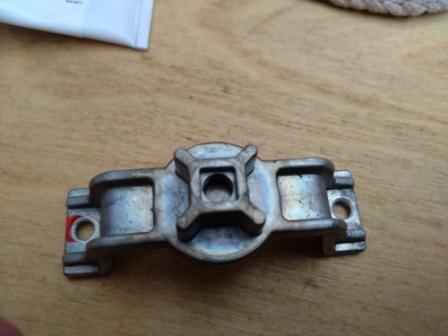

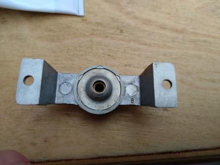

Mimochodem, tu podložku jsem vyměnit chtěl, ale nedá se k ní rozumně dostat, viz foto.
 Velikost:  18.69 kB
 Zobrazeno:  23 krát
 Velikost:  18.09 kB
 Zobrazeno:  23 krát
Příspěvky: 21269
PříspěvekZaslal: ne červenec 06 2025, 16:25    Předmět: Citovat
Tak to asi bude poslední problém, bez destrukce zapertlovaného koše ložiska neřešitelný. Ale ty motory byly vždycky poněkud hlučnější, i nové.

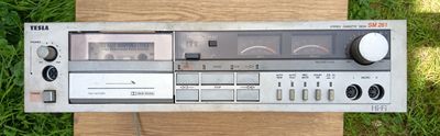

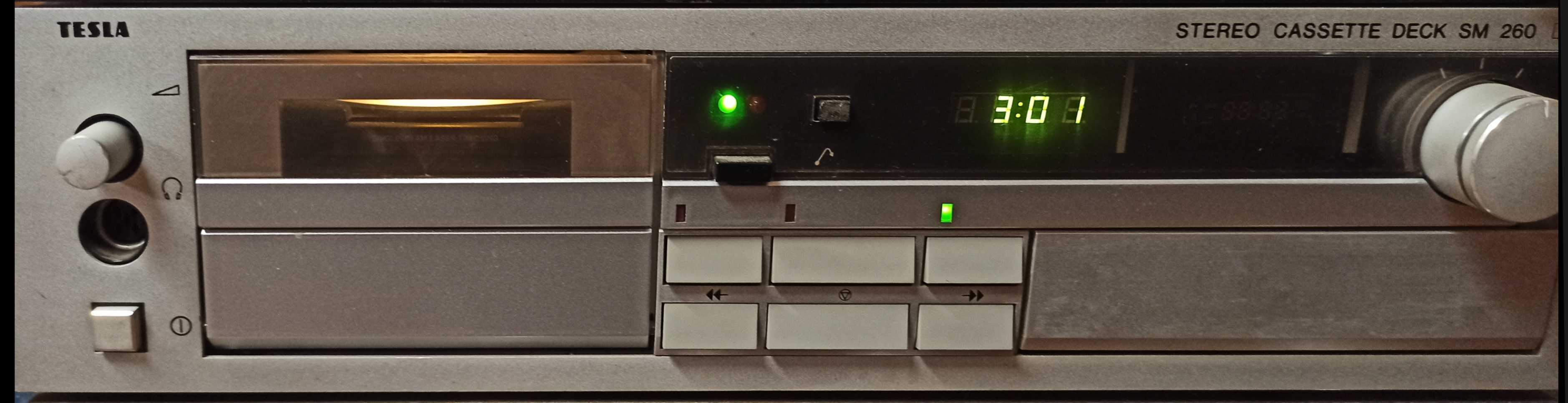

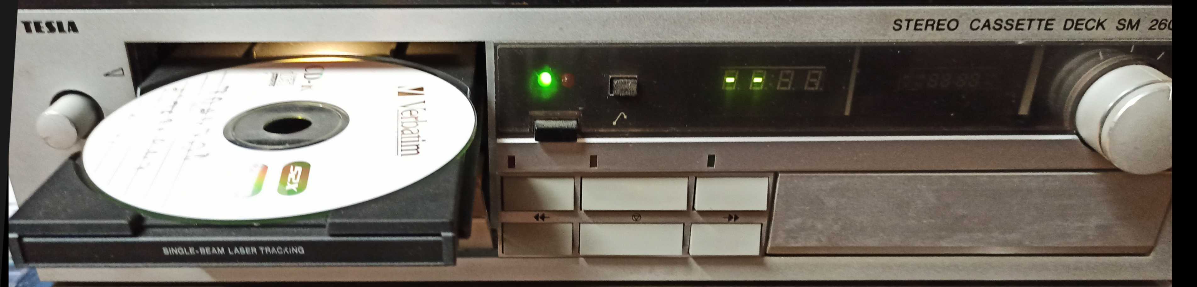

lubos1961
Založen: Jul 20, 2010
Příspěvky: 465
Bydliště: Nový Jičín
PříspěvekZaslal: čt červenec 31 2025, 22:40    Předmět: Citovat
Ano, je to tam v nabídce.
Těchto polo 260 / 261 verzí jsem již několikrát viděl. Je to lehká úprava záměnou podplexisklového rámečku a budíků z SM 260.
Já si vyrobil větší raritu, jelikož sametová revoluce utla do této sestavy dovyrobit předpokládaný CD přehrávač, tak jsem si jej doplnil.
 Velikost:  175.95 kB
 Zobrazeno:  43 krát
 Velikost:  202.62 kB
 Zobrazeno:  36 krát
 Velikost:  218.92 kB
 Zobrazeno:  38 krát
ZVUK2000
Založen: Apr 22, 2012
Příspěvky: 4498
Bydliště: Karvinsko
PříspěvekZaslal: pá srpen 01 2025, 6:55    Předmět: Citovat
fredis napsal(a):
Aukro není nabídka k prodeji? Rolling Eyes
Teď už je to v pohodě. Je zde jen fotka na možná následníka který na první pohled připomíná SM260
ronoda
Založen: Dec 12, 2017
Příspěvky: 825
Bydliště: Pardubice
PříspěvekZaslal: pá srpen 01 2025, 8:49    Předmět: Citovat
lubos1961*** "Těchto polo 260 / 261 verzí jsem již několikrát viděl. Je to lehká úprava záměnou podplexisklového rámečku a budíků z SM 260."
---- To jsem si původně taky myslel, ale není to pravda. Přední nosný panel je z jednoho kusu a navzájem nezaměnitelné! 260/261. Škoda, že není k dispozici fotka toho panelu.
