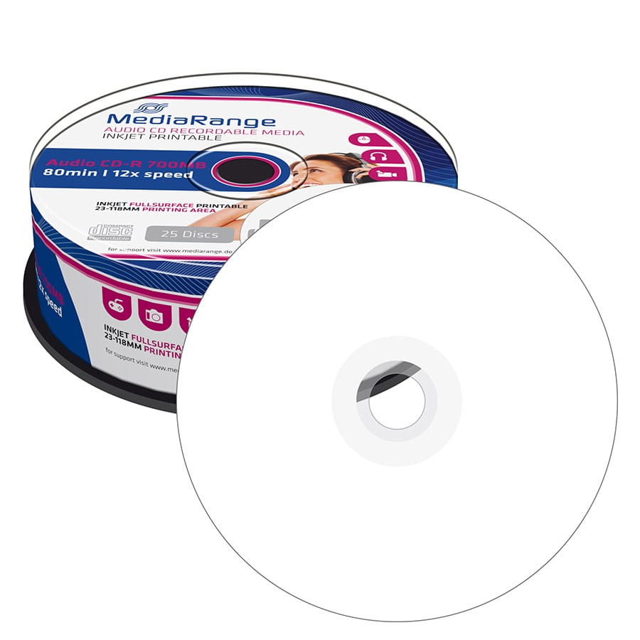

možno to je to už v roku 2025 bezpredmetné, no napíšem moju skúsenosť z posledných dní kedy aktívne využívam stolné CD audio rekordéry Philips
Zišli sa mi tu kúsky Philips CDR 760 a 2x CDR765
Všetky vyššie spomínané majú v súčasnej dobe problém akceptovať aktuálne bežne dostupné CD-R AUDIO disky (Maxell, Verbatim, MediaRange) pokus o akceptáciu disku končí hláškou OPCFAIL / NO OPC
Jeden typ disku ale funguje spoľahlivo a OPC prebehne korektne, je to disk:
MEDIA RANGE CD-R AUDIO PRINTABLE 80min - tzn disk ktorého povrch dá potlačiť v tlačiarni.
Tento disk je spomínanými rekordérmi akceptovaný(platí to aj pre CDR870 / 880), nahraje sa korektne a prebehne aj finalizácia.
Pre modely CDR 570/ 770 /775 a výšetky vyššie (CDR785/ 600/ CDR 800 /820) sa mi výborne osvedčili bežne dostupné disky CD-R Maxell XL-II 80min AUDIO.
V globále, pre všetky spomenuté stroje je možné použiť a funguje na 98% CD-RW disk VERBATIM AUDIO ktorý sa dá stále zohnať na ebay.
Snáď tieto rady niekomu pomôžu.

Tak - měl sem k dispozici 4 zcela funkční CDR Philips. A mám trochu jinou zkušenost - nebralo mi to třeba MEDIA RANGE, ale za to - vyzkoušeno - média označená jako MULTIDISC AUDIO. Verbatim Audio si nepamatuji.
