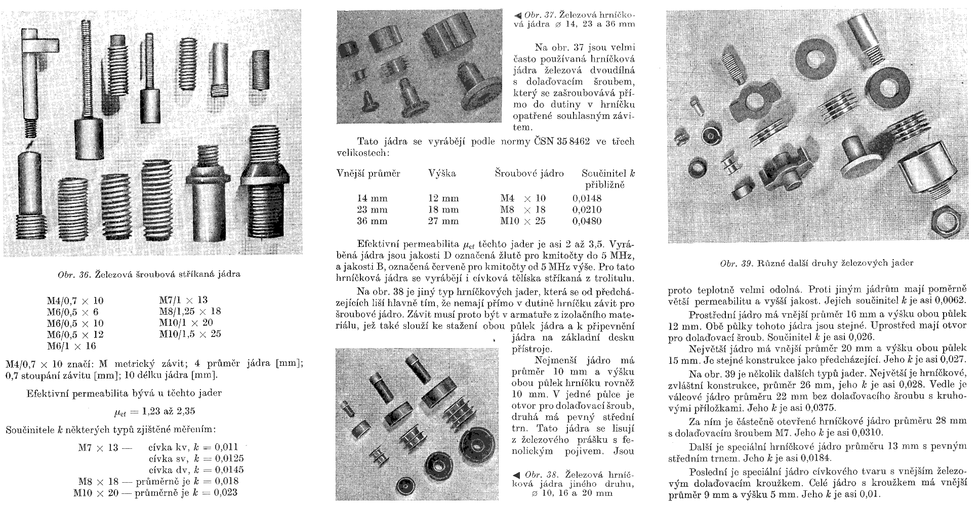

Mám plnú krabicu cievkových teliesok a jadier, ale neviem rozoznať na prvý pohľad, či je niečo z toho ferokart.
V akých tvaroch sa vyrábali ferokartové jadrá? Mali svoje tvary, napr. MF hrnček, alebo sa vyrábali v rovnakých tvaroch, ako feritové jadrá? (t.j. hlavne červíky). Pýtam sa, aby som vedel rýchlejšie vytipovať jadrá, než do nich začnem rýpať hrotom.
Příspěvky: 20638
PříspěvekZaslal: po červen 23 2025, 8:14    Předmět: Citovat
Ferokartová jádra se dělala závitová (větších průměrů, nejčastěji se setkáš s 6 mm až 8 mm) i hrnečková. Poznáš je podle toho, že jsou měkká: šroubovákem se dají "ožvejkat", pájkou zase uděláš nový šlic pro šroubovák.
To ve feritu nejde, ten se štípe a praská.

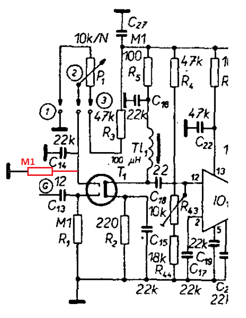

Podla katalogu by pri Ug1s blizkemu 0V ( co je cca tvoj pripad) mal tiect prud 6-40mA. Predpokladam, ze si ho nespajkoval trafopajkou. Ak mas iba trafopajku, skratuj vyvody aspon tenkym drotom. Mohol si aj chytit zly vyrobny kus, traduje sa, ze mali mizernu litografiu (problem s prachovou cistotou) v Piestanoch, no tranzistory merali a triedili po vyrobe, ak si sa nahodou nedostal k odpadovej varke.
Skontroluj si, ci si si nezamenil hradla g1 a g2, ci nie je otoceny naopak.to by zodpovedalo tvojmu meraniu. Este by som skontroloval rezistory, ci nemaju odlisnu hodnotu meranim. Taktiez ten tranzistor moze kmitat (co bol moj pripad), potom postupujes, ako som napisal skor.

Je zajímavé kolik různých názvů se používalo pro tato jádra (ferokartová, prášková, železová, karbonylová...)
Výtah z knihy Novák-Kozler: Amatérské součástky a stavba tranzistorových přijímačů:
 Velikost:  275.91 kB
 Zobrazeno:  26 krát

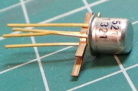

Skratované vývody mali aj KF521.
 Velikost:  13.38 kB
 Zobrazeno:  9 krát

patrikvarga napsal(a):
V sáčku mám KF521 so skratovými spojkami, ale obvykle sú spojky v tom sáčku samostatne a tranzistory samostatne.

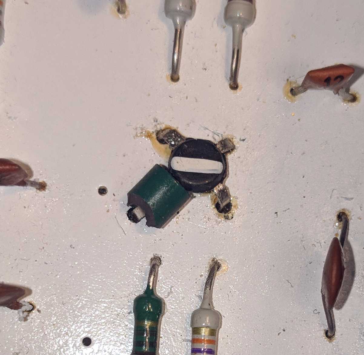

Po týždni sa konečne dostávam k veci. Na pozíciu T1 som osadil KF982. Dodržal som zásady pájkovania. Zapojenie som nakoniec nechal bez úprav, iba G2 som prizemnil cez odpor 100K proti uplávaniu pri odpojení bežca. Feritový krúžok nemám, tak som našiel tlmivku s trubičkovým jadrom, zeleným. Myslím, že sa používala v TV niekde na základovej doske, kde bol OMF a pod. (napr. Dukla). Diamantovým pilníkom som trubku rozpolil... ...a zlomil vo zveráku. Snáď to bude k niečomu.

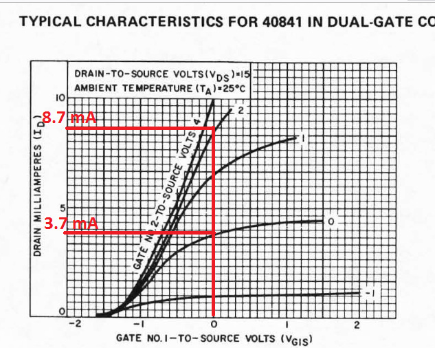

V tomto zapojení sa pri pretáčaní P1 mení napätia na G2 od 0 do 2V. Na Source sa pritom mení napätie od 0,25 V do 0,37 V, takže prúd sa mení od 1,1 mA do 1,7 mA. Pritom Ug1=0. To je málo. Predpokladám, že treba zvýšiť napätie na bežci a to vyrieši problém.
Ten pôvodný tranzistor má podľa datasheetu pri Ug1=0 a Ug2=0 asi 3,7 mA. Pri Ug2=2V má asi 8,7 mA.
Pri Ug2=4V má ID=10mA. Predpokladám, že to je hodnoa prúdu, ktorú mám dosiahnuť aj s KF982. Otázne je, pri akom Ug2 to bude. Malo by byť tiež pri 4 V. Problém je v tom, Ug2 sa vzťahuje k Sourcu a tam sa napätie tiež zvyšuje pri zvyšovaní Ug2. Takže neviem, aký max. Id vlastne tiekol v pôvodnom zapojení (aká je rozumná hodnota).

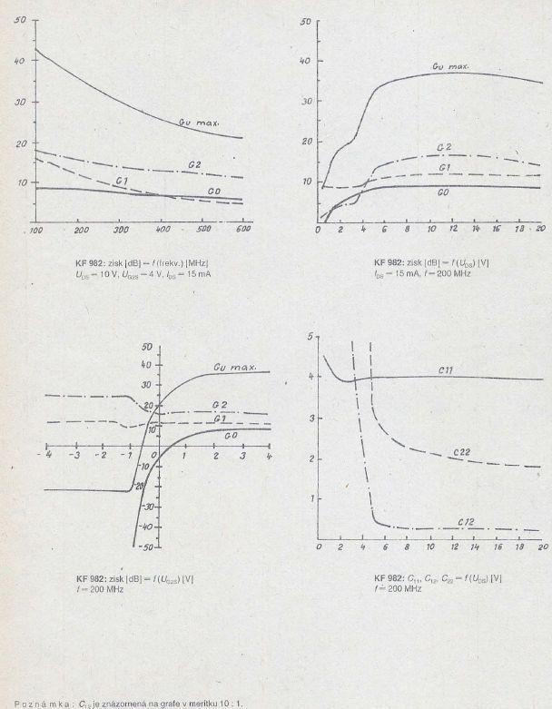

Existujú charakteristiky pre KF982?
 Velikost:  58.2 kB
 Zobrazeno:  7 krát
 Velikost:  119.15 kB
 Zobrazeno:  11 krát
 Velikost:  173.01 kB
 Zobrazeno:  10 krát
Ivan_Ryger
Založen: Mar 02, 2005
Příspěvky: 1307
PříspěvekZaslal: so červen 28 2025, 23:27    Předmět: Citovat
Ak sa dobre pamatam, tak charakteristiky boli v modrom Tesla katalogu. Kniha cca. A5 formatu
barnodaj
Založen: Apr 16, 2011
Příspěvky: 918
Bydliště: Vodňansko
PříspěvekZaslal: ne červen 29 2025, 10:11    Předmět: Citovat
Z tesla katalogu KF982:
 Velikost:  59.73 kB
 Zobrazeno:  13 krát
