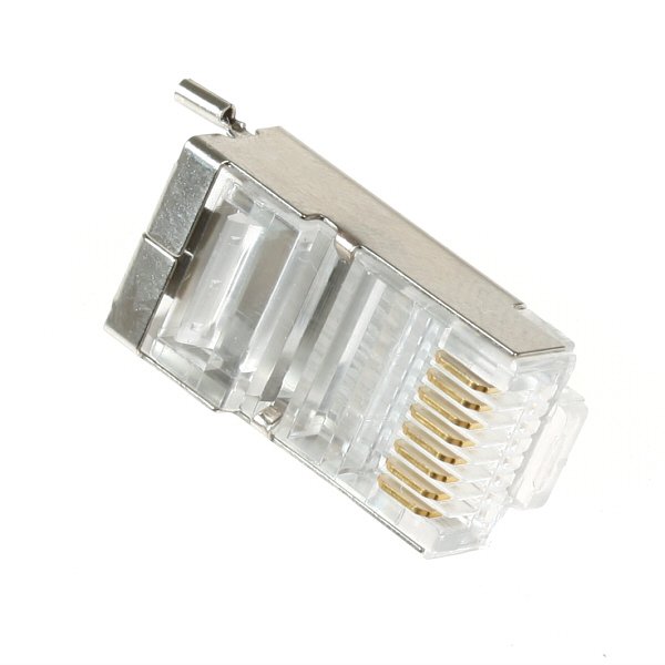

tvl baví tě chodit s křížem po funuse? navíc je tam FTP kabeláž a jedinej SPRÁVNEJ způsob ukončení FTP kabeláže podle normy je jakej? že se ptám, pže nás tady na fóru lidí, kteří sou zaškolení, bude tak na prstech jedné ruky člověka, co měl pár nehod na čirkulárce, co Rolling Eyes
krimpování venkovních kableiů do stíněnejch konektorů je NAPROSTÝ PEKLO a je tam vysoká pravděpodobnost že se to stejně dokurví a stínění uzemněný nebude Exclamation Mám z tebe bolení hlavy WC
Příspěvky: 1511
PříspěvekZaslal: čt červen 19 2025, 11:03    Předmět: Citovat
Jde to úplně jednoduše. Použiješ konektor s krimpovacím očkem pro stínící drát.
Stojí o 1Kč/ks víc než kvalitní konektor bez očka.

PříspěvekZaslal: čt červen 19 2025, 11:48    Předmět: Citovat
No tak až mi ho dodáš vyrobenej podle normy a za lidskou cenu, tak se mužem bavit, do té doby tady nezacláněj s rejžáckejma mrtkama.
Příspěvky: 1511
PříspěvekZaslal: čt červen 19 2025, 12:32    Předmět: Citovat
Snad ti nemusím utírat zadek:https://www.discomp.cz/ubiquiti-connector-uisp-connector-shd-stp-rj45-cat5-8p8c-wire-pleated-awg24_d28621.html
