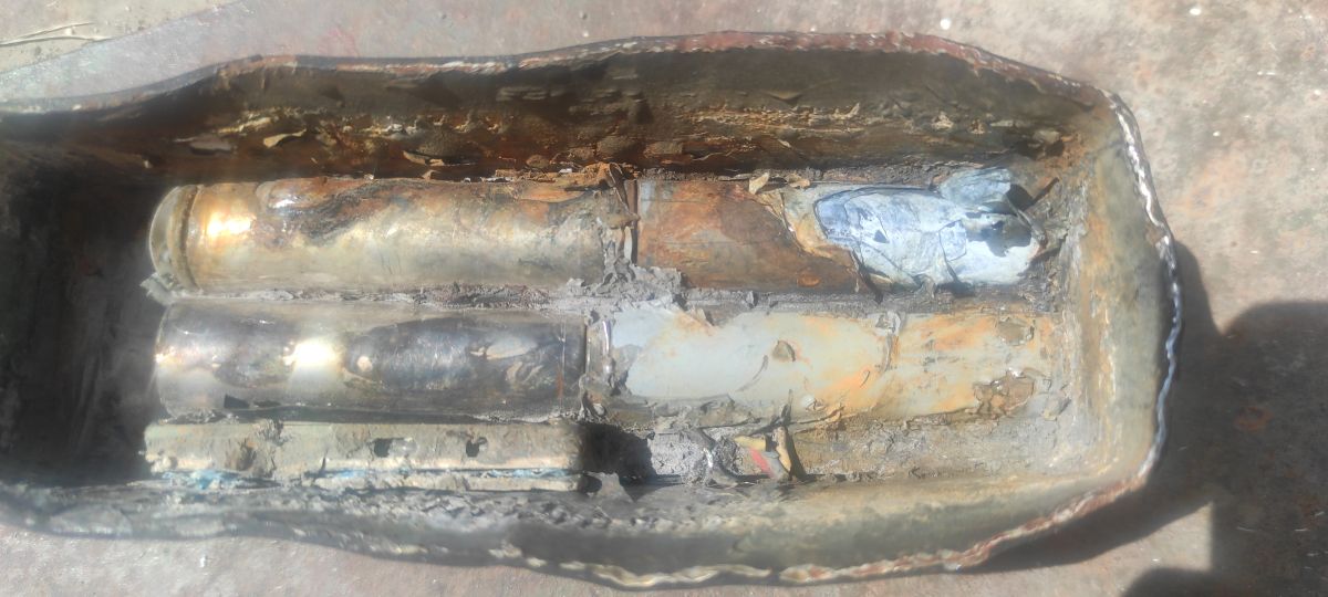

Dnes som to chcel prevarit, ale zistil som, ze v packu sa vytvorila vzduchova bublina, kedze bol otoceny naopak. Po pretoceni je vidiet ze niektore clanky stale bublinkuju. Takze ho tam este necham do zajtra. Inak ta voda nejako rychlo hnedne (elektrolyza?)

Tak som to dnes prevaril tj 30 minut staleho varenia plus 15 minut pozvolneho ochladenia. Snad ta hmota povolila. Zajtra sa to pokusim vykuchat.

Mozno, ale varenie aj tak nepomohlo a ta hmota je stale tvrda. Takze to musim nejako mechanicky vykuchat. Z jedneho clanku uz vykukuje nejaka folia. Momentalne to uz neiskri a vyzera to takto:

Tak dnes som to kompletne vykuchal. Po niekolkodnovom ponoreni vo vode a pol hodinovom prevareni boli clanky uplne vybite. Na jednom uz bol poruseny obal a ziadna reakcia na vzduch. Do kazdeho clanku som navrtal 2mm dierku aby som mal istotu ze to mozem destruktivne vykuchat. Vsetky clanky uz boli po smrti, takze som ich po jednom vyberal a nakoniec vylupal aj tu tvrdu hmotu. Cez vikend sa to pokusim nanovo osadit.
