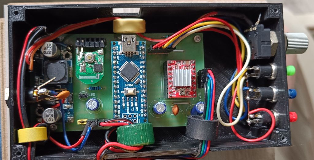

Mám na jedné DPS Arduino NANO, driver A4899, step-down LM2596 a BT ovladač ze selfie tyče. Celé to napájí adaptér 12V s lineárním stabilizátorem.
A4899 pohání step NEMA17, LM2596 snižuje napětí pro LED a BT spouští foto mobilu. Program je jednoduchý, má po stisku tlačítka spustit motor, udělat daný počet kroků, zastavit, poslat impuls do BT a celé to automaticky opakovat dokud nevypnu napájení.
Všechno je funkční jen když přiblížím dlaň k NANO. Jinak to udělá jen první krok a zůstane to stát do té doby, než přiblížím ruku. Dokud jí tam mám, funguje to.
Na desce jsou blokovací kondenzátory, na vodičích od tlačítka, pro motor a pro LED jsou feritové prstýnky. Zkusil jsem to odstínit plechem spojeným s mínus pólem, ale nic. Zkusil jsem i úplně jiné NANO a taky nic.
Nemá někdo nápad co to je a jak to vyřešit? Stát u toho několik hodin nevydržím. Sad

PříspěvekZaslal: po červen 23 2025, 9:00    Předmět: Citovat
Ruší to A4899. Když ho vyndám, smyčka funguje jak má. U napájení je 100nF a 100µF.
Zajímavé je, že když to mám na stole vedle klávesnice pod kterou je PC tak to funguje komplet i se spínaným zdrojem 12V. Stačí to přenést o 2-3m dál a už to nefunguje.

PříspěvekZaslal: po červen 23 2025, 9:26    Předmět: Citovat
Tohle hodně bolí...
1) Když máš tlačítka takhle blízko rušivých přívodů k motoru, tak je potřeba dát co nejblíže ke vstupu do procesoru RC článek. Jinak se na velkém vstupním odporu indukuje všechno možné a projevuje se to jako náhodné mačkání tlačítka.
2) Anténu nemůžeš mít hned vedle cívky spínaného zdroje. Zahlcuje to vstupní obvod rf jako prase.
3) Silové napájení - je potřeba přivést nejdříve na velký elyt hned u budiče krokáče a z něj si udělat přes filtr odbočku na stabilizátor pro řídící obvody.

PříspěvekZaslal: po červen 23 2025, 10:17    Předmět: Citovat
Chápu, že to není úplně košer, příště to snad udělám líp. BT funguje a nic mu nevadí, možná je to tím, že je to na minimální vzdálenost.
S těmi tlačítky máš pravdu. Zkusil jsem vodiče stočit a dát co nejdál od A4899 a funguje to jak má.
Legrační je, že před tím opravdu stačil prst nad jeho chladičem aby to fungovalo.

PříspěvekZaslal: po červen 23 2025, 13:13    Předmět: Citovat
Feritove kroužky mají význam buď u velkých proudů nebo velmi rychlých signálů, v tvém případě a provedení bude přínos nevalný.
Podstatné je u takové konstrukce nespoléhat u tlačítek na pull-upy v ATmega, ale dát tam externí, v případě konstrukce jako je tvoje klidně 100R. Pokud tam dáš kondík, časem se ti může naindukovaným napětím nabít a budeš tam kdes byl. Odporem zvětšíš proud a šum nebude hrát takovou roli. Samozřejmě se taky musíš nevysrat na softwarovou dolní propust na vstupech tlačítek někde v řádu nízkých desítek Hz, to je naprostý základ. Aby ti nespínal kdejaký mikrosekundový peak nachytaný kdovíodkud. Pak ti to bude chodit spolehlivě i při takové drátařině. Posunutím drátů o kousek vedle si moc nepomůžeš, někdo se na to špatně podívá a bude to blbnout zas.
A4988 je opravdu extrémně mizerný a starý driver, použij nějaké soudobé modely od Trinamicu kterých je všude plno a jež mají zabudovanou interpolaci kroků na 8bitovou sinusovku a uvidíš jak krásně tiše a plynule ti motor pojede.
