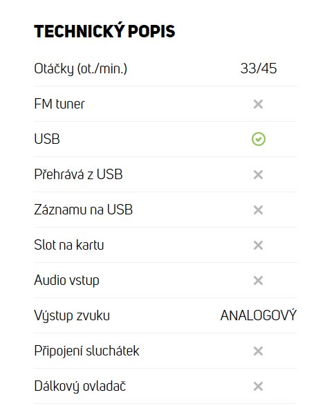

Určitě to je URA a ne UBA (ten totiž vestavěný bluetooth má)?
Model STT500URA skutečně Bluetooth nemá a nepodporuje ho ani přes USB. Navíc nemám představu, jak ho tu podporu naučit.
Takže jedině využít analogový RCA výstup a převodník analog -> Bluetooth (například tento, nebo tento), jak jsme ti tu s Kokúněm psali.

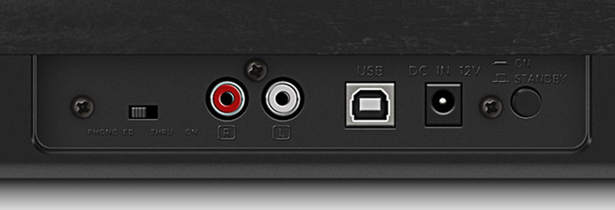

STT 500URA je normální gramomechanika akorát má navíc usb-B konektor
a pc ho vidí jako externí zvukovku . . .
