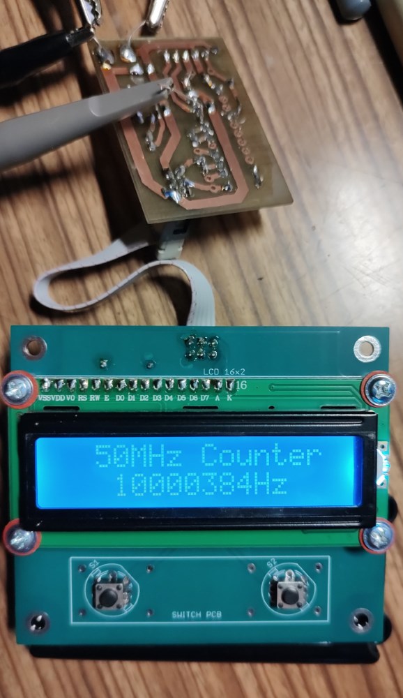

Měření frekvence pomocí PIC mě zaujalo natolik, že jsem se rozhodl si to zkusit.
Nestavěl jsem kvůli tomu nic nového, na vyzkoušení jsem použil homemade destičku, na které jsem kdysi dělal pokusy s I2C a jako zobrazení můj univerzální I2C displej se dvěma tlačítky. Použitý generátor měl frekvenci 10MHz. Nedělal jsem žádnou optimalizaci SW, zajímalo mě jen ověření principu.
Při použití vnitřního oscilátoru jsou použitelná 4 místa, s běžným krystalem 7.

Co jsi měl za PIC?
feliz_navidad
Založen: Oct 15, 2009
Příspěvky: 973
PříspěvekZaslal: so květen 24 2025, 11:51    Předmět: Citovat
Ten první, který jsem vyhrábl a pasoval do patice - PIC16F1829.

Atmelům se vyrovnají víc PIC18F (programování v C a podobně), ale tyhle jsou taky fajn. PICy obecně mají lépe vyřešenou předděličku, proto se právé takovéto věci dělají lépe na nich, na Atmelech obtížněji.
