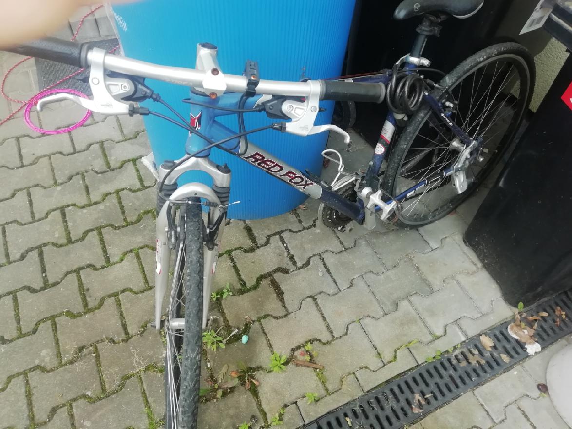

Z hospody, vyhandlováno za dvě piva a dva fernety...
(tomu se někdy říká barterový obchod)
nevím či půjde implantovat oba blatníky z nějakého vraku
ale není tak důležité.

... do doby, než tě z toho kola sundá skutečný majitel ... Laughing

To kolo může bejt klidně dotažený z druhý strany polska.

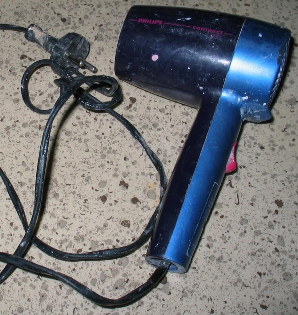

Stavbarsky fen? Zasraty od farby.
Hreje, ale motor vydava hrozny zvuk a vrtula sa toci velmi pomaly. Bude sa hodit na zmrstovanie buzirok.

Bude to stačit, myslíš?

To sa uvidi, ale niektore plasty sa daju fenom spolahlivo znicit.

Mám v práci podobnej a když se sundá difuser (ten na fotce ho nemá) a bužírka se dá přímo před mřížku, tak ji to smrskne. Tady navíc bude nižší průtok vzduchu, tak bude vyšší teplota. Spíš bych se bála, že se přepálí spirála. Není něco namotané na hřídelce mezi motorkem a vrtulí? Když se tam namotají vlasy, taky to dost zpomalí.

Uz to mam rozobrate - vlasy tam boli. A tiez je vymlety stred na vrtuli, takze je na oske uplne volna - bud tam nieco vlozit alebo prilepit.

Tak spirala uz spalena je. Su tam dve vinutia a obe maju upalene konce (ani som ich nenasiel) a este prerusene na 3 miestach (tam asi dopadol roztaveny kus). Napriek tomu to nejako fungovalo - prerusene to je az za odbockami pre motor.
Je to 0,25mm drot, asi NiCr. Skusal som to spojit bodovackou a vyzera, ze to drzi (najnizsie nastavenie - "01t"). Akurat treba doplnit chybajuce kusy vinutia novym drotom.

Fén je na smršťovačky stejně k ničemu jako zapalovač. Na ty je horkovzdušná pistole nebo PB hořák.
Fén má průtok, teplotu, rozptyl proudu vzduchu na sušení vlasů.

Žena má 300W kulmofén a jde to s ním výbormě. Má sundavací kartáč a po jeho sundání je "výfuk" cca 18mm, který bohatě stačí na smrštění.
