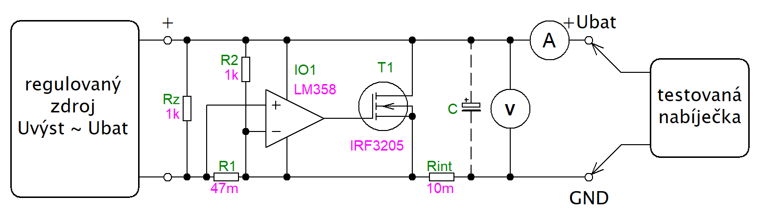

Jak jsem uvedl, je to principiální zapojení. "Capacitorem" ho lze případně doplnit, ale pro "testovací proudovej impulz" musíš znát parametry impulzu, abys mohl určit jeho kapacitu. Podle mne to není nutné, pokud se použije dostatečně dimenzovaný zdroj. Jeho vnitřní odpor je dán jeho činitelem stabilizace a seriovými rezistory řádu desítek mΩ, jak je uvedeno na schematu/simulaci.

Ještě přikládám variantu tohoto řešení s konkrétním návrhem součástek.
V principu jde o obohacení běžného regulovaného zdroje o chybějící "kvadrant", jak se o tom výše zmínil samec.
Odpor Rint simuluje vnitřní odpor akumulátoru a lze ho případně vypustit.
Rz je předzátěž, zajišťující "překlápění" OZ, pokud již není součástí zdroje.
