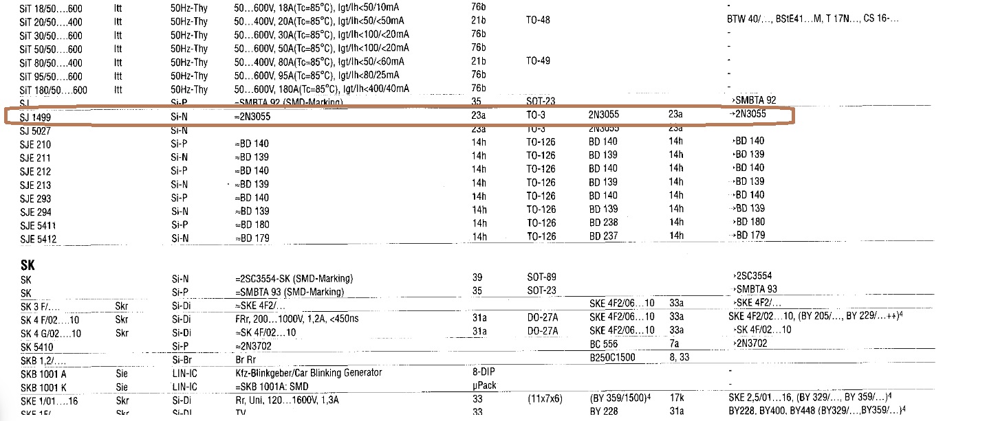

v zesilovači DUAL CV40 jsou koncové tranzistory NPN SJ 1499, asi v TO3. Nemůžu nikde najít jejich DS ani možnost náhrady. Neví někdo?

Podle tohoto by měla být náhrada 2N3055.

Díky, to je vono. Ale na to, že CV40 má jenom 18/24 W pěkná rezerva.
