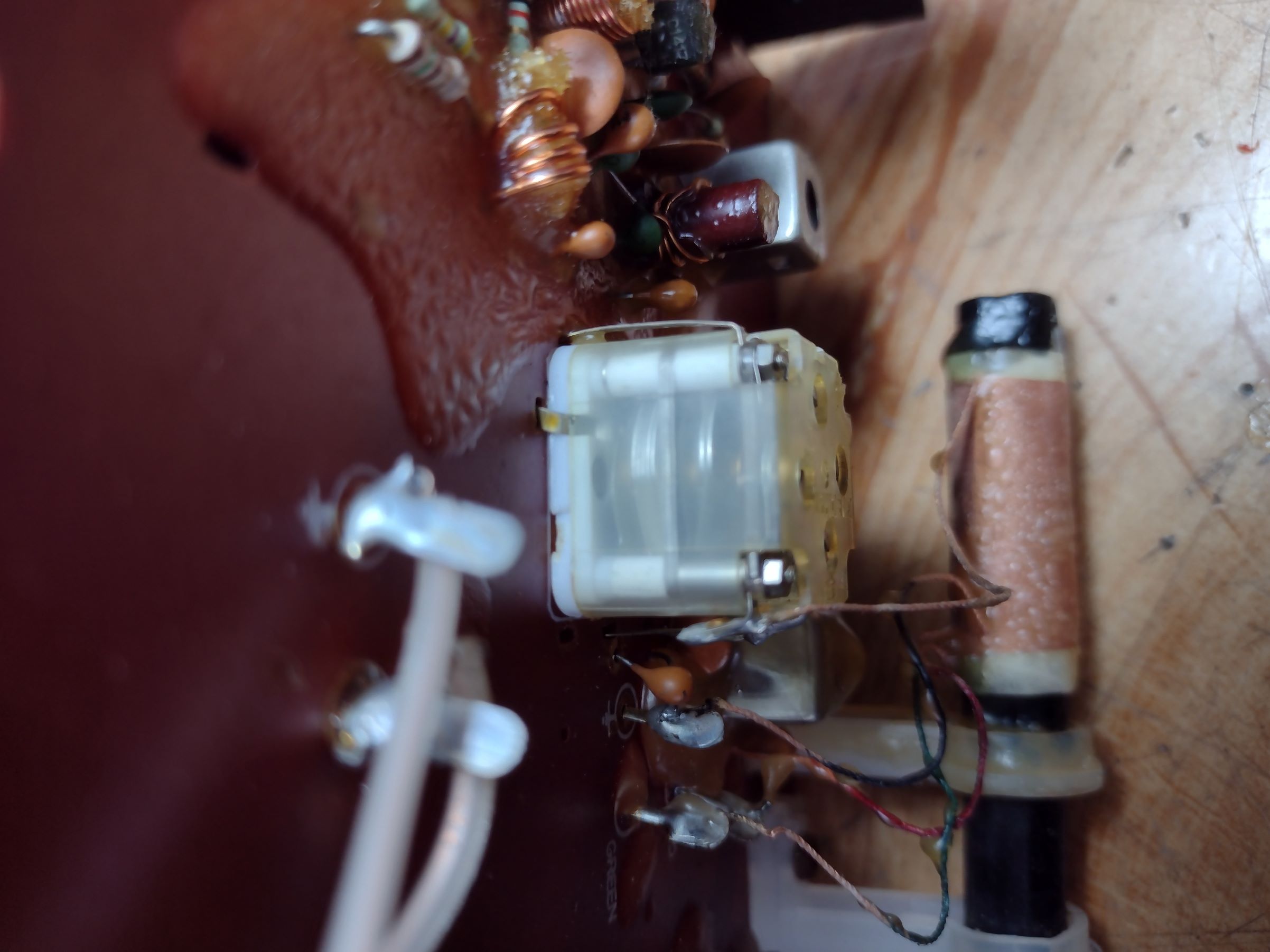

Ahoj,
jedná se mi o hodnoty "LADIKU" čtyřnásobného otočného kondenzátoru v tuneru Radiomagnetofonu Condor 877H

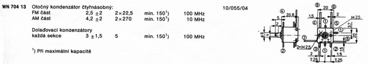

Tyhle čtyřnásobné kondenzátory mají obvykle stejnou kapacitu: 2x220-270p + 2x 22-25p
viz: https://www.elfax.cz/0%7C.d.A47000.wn-70413-ctyrnasobny-otocny-ladici-kondenzator-am-2x270pf-fm-2x225pf--.html

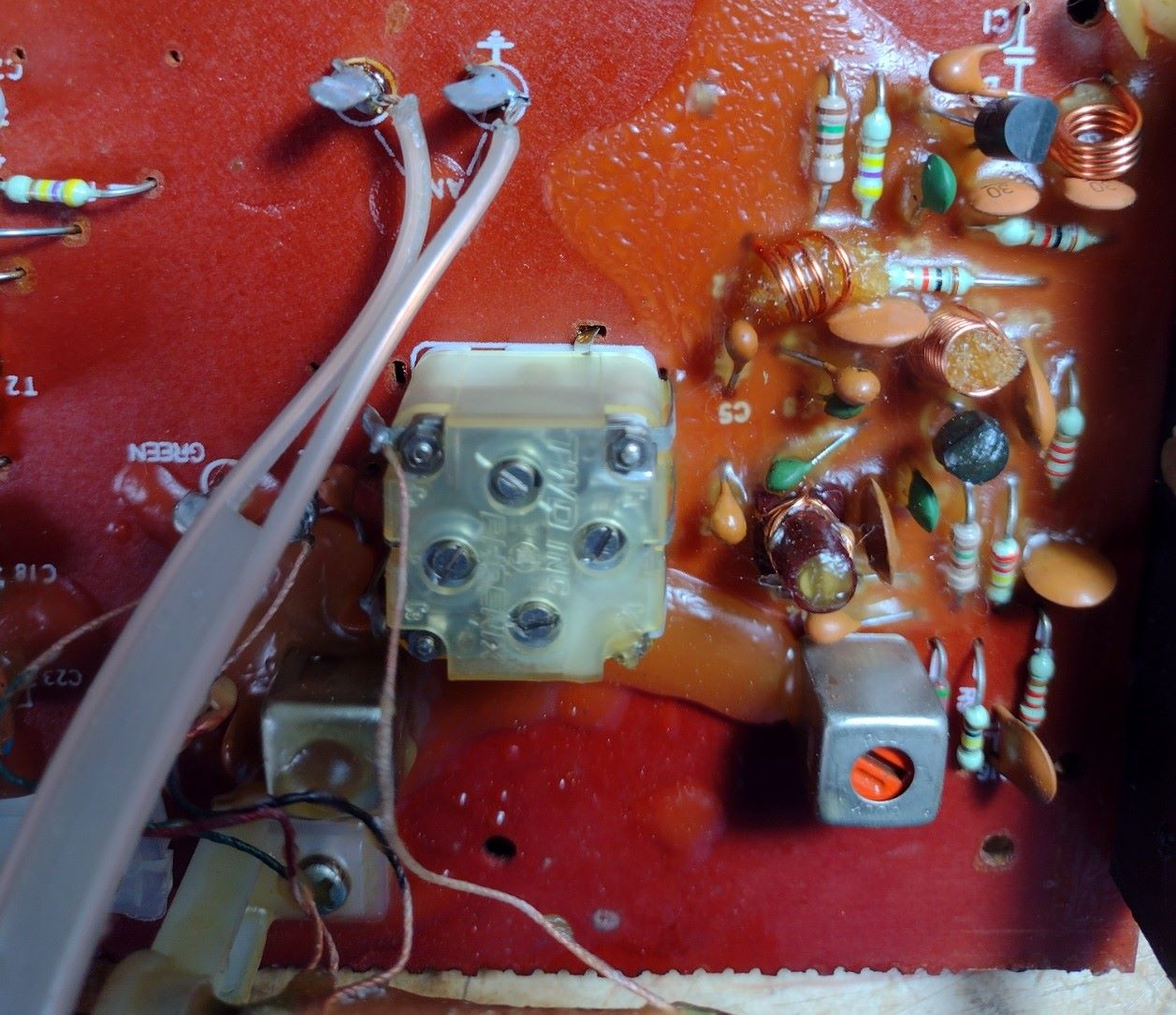

Použitý kondenzátor:

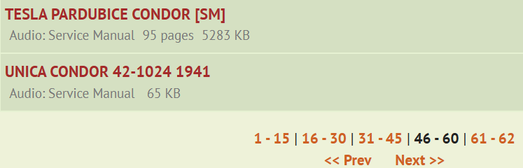

Ten servismanuál je mu k ničemu.Nejedná se o Condor od Tesly.

Vla, nauč se hledat:
https://elektrotanya.com/tesla_pardubice_condor_[sm].pdf/download.html

Ale já se musím Vla(da) zastat, SKUTEČNĚ SE NEJEDNÁ O CONDORA K304 Z TESLY KONĚPŮLKY!!!!!!! Ten měl tuner obvodově shodnej s "věží" SM580 ...
barnodaj
Založen: Apr 16, 2011
Příspěvky: 969
Bydliště: Vodňansko
PříspěvekZaslal: ne červen 15 2025, 16:54    Předmět: Citovat
Máš pravdu Karle, tak se omlouvám!

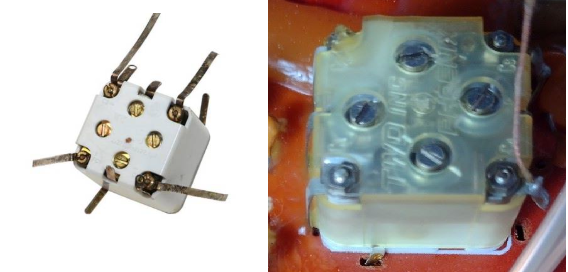

Přesto bych řekl, že ten ladičák bude na jedno brdo....
Příspěvky: 34800
PříspěvekZaslal: ne červen 15 2025, 18:03    Předmět: Citovat
Podobnej bejt může, velice pravděpodobně hodnotama = fyziku neoyebeš, vzorečky pro laděný obvody platěj bez geografickejch výjimek, horší už to ale asi bude s rozměrama a rozmístěním vývodů jednotlivejch sekcí.
Příspěvky: 8386
PříspěvekZaslal: ne červen 15 2025, 18:32    Předmět: Citovat
To jo, protože ten teslácký má trimry zvlášť zatímco spousta jiných má trimry natvrdo paralelně. Pak z toho není takový pavouk vývodů.

Srovnání obou kondenzátorů

Stejně jde jen o kondy na FM , ostatní jsou k ničemu . Může tam dát cokoliv . Zásadní je , že je ten originál OPRAVDU v řiti .
