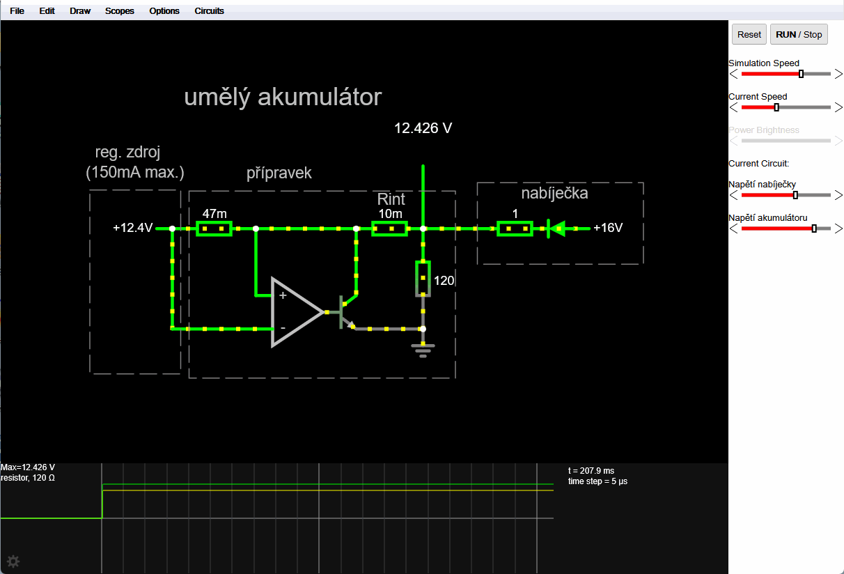

Příspěvky: 13535
PříspěvekZaslal: ne červen 15 2025, 18:10    Předmět: Citovat
Možná by se hodil tenhle "umělý akumulátor", než se starat o několik skutečných. V podstatě jde o řízenou zátěž. Místo bipoláru třeba i mos-fet a dobré chlazení.
Principiální zapojení:
Příspěvky: 33910
PříspěvekZaslal: ne červen 15 2025, 18:24    Předmět: Citovat
Musíš tam mít kapacitu, aby snížila vnitřní odpor - nebo musí mít zátěžovej odpor v sérii s FETem odpor jen zlomky ohmu. Spousta těch procesorovejch nabíječek si podle odezvy na testovací proudovej impuls "určí" vnitřní odpor baterky a pokud je vyšší než předem programátorem určenej, začne dobíjet v regeneračním režimu nebo vůbec ne a aku vyhodí jako vadnej.
