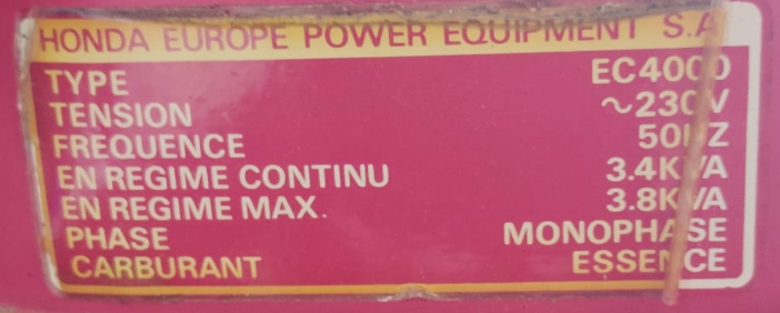

Zdravím pánové. Obrátil se na mě kamarád s problémem s elektrocentrálou.
Protože nemám osobní zkušenost, slíbil jsem, že se poptám.
Tak se ptám, má někdo zkušenost s touto event. s jinou el.centrálou?
Při zátěži cca stovek W je to OK, ale když připojí spotřebič, tak se prý zvýší otáčky, ale výkon to nedává.
Měl by někdo nápad co a jak hledat, případně nějaký odkaz?
Díky.

Má tam snad nějakou páčku k sytiči, ne? Jestli ji má úplně vlevo, tak to tak funguje. Musí ji dát zhruba doprostřed, ale to musí vyzkoušet.

Kouknul bych na buzení, budící vinutí. Vypadá to, že remanentní magnetismus něco nabudí, ale při zátěži výkon spadne.
