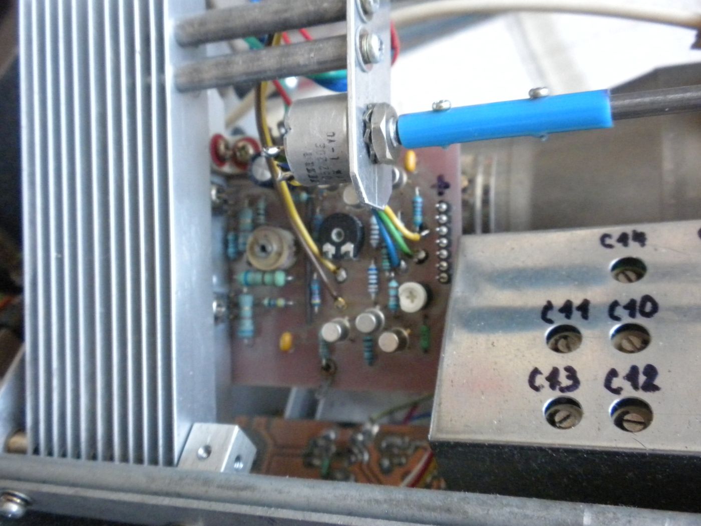

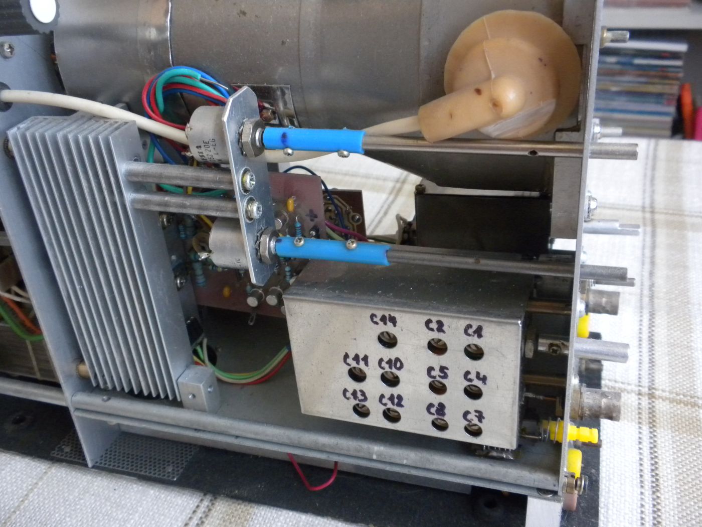

U tohoto osciloskopu je velmi problematické nastavování vertikálního zesilovače. V dávné době, jsem se při jeho stavbě s tím dlouho zabýval, ale výsledek nebyl nikdy dost uspokojivý. Toto trápení jsem vyřešil zhotovením nového, modernějšího zesilovače, který byl popsán asi v RK3/74. Obrazovku jsem nahradil B7S2. Přikládám 2 foto z provedené úpravy.
Možná se najou bastlíři, kteří mají lepší zkušenost, ale bohužel já jsem to vyřešil takto.
Všem bastlířům přeji jen vše dobré.

Hezká práce Exclamation
