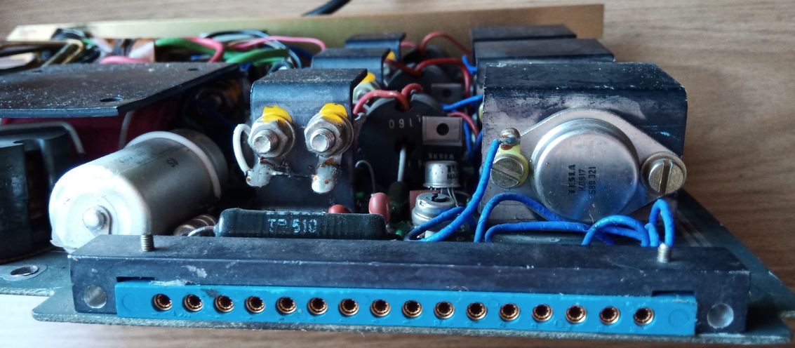

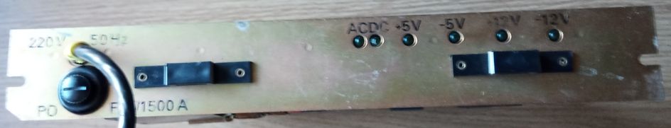

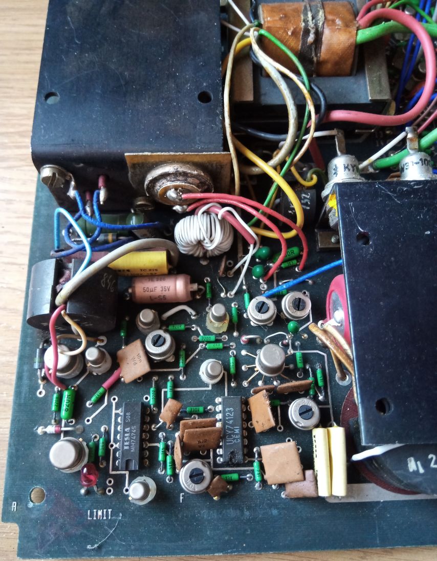

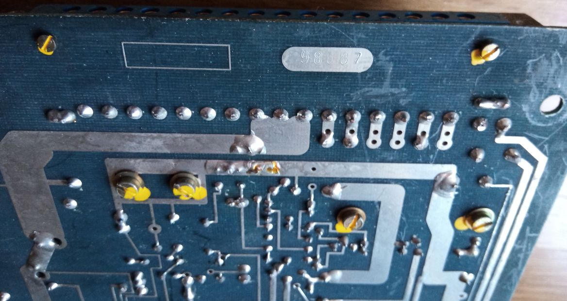

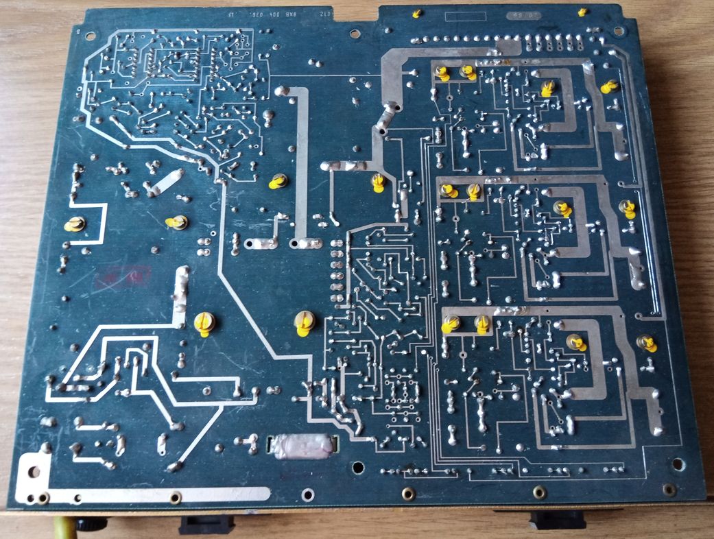

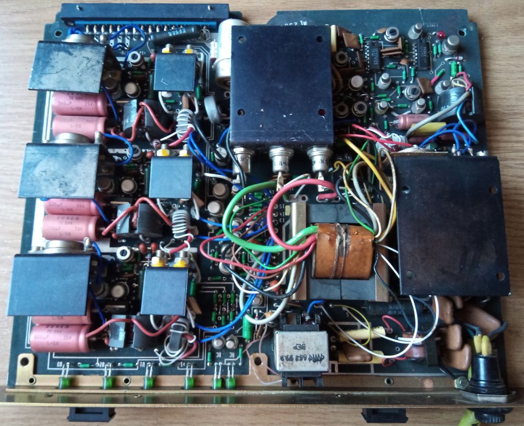

Tuší niekto, z čoho je tento prekomplikovaný spínaný zdroj?
Nenašla by sa k nemu schéma? Aspoň približne z niečoho podobného?
Skúšal som to prekresliť, ale stratil som sa v tom.
Zaujíma ma, ako to súdruhovia mysleli, keď ešte nevedeli, ako jednoducho sa dá spínaný zdroj zapojiť.

Příspěvky: 5712
PříspěvekZaslal: pá červen 13 2025, 19:06    Předmět: Citovat

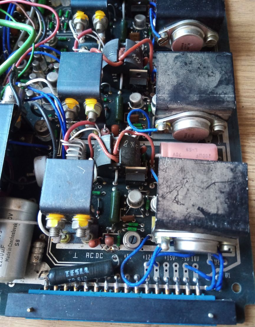

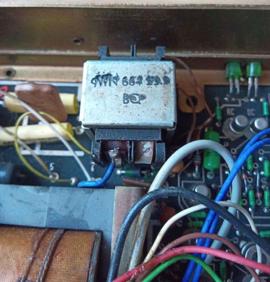

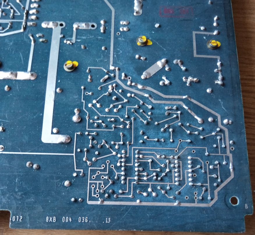

Ešte niekoľko detailov...

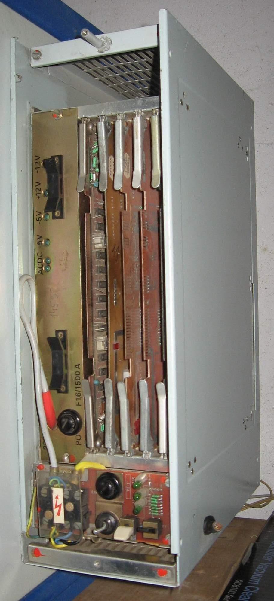

Příspěvky: 36665
PříspěvekZaslal: pá červen 13 2025, 19:20    Předmět: Citovat
Vyzera to ako zdroj k nejakemu PLC.
[edit]
Je to z rackovej verzie SMEP SM 50/40-1. Vid http://vuvt-zilina.sk/kh-smepII8bitI41.pdf
 Velikost:  168.79 kB
 Zobrazeno:  33 krát
Příspěvky: 5712
PříspěvekZaslal: pá červen 13 2025, 20:20    Předmět: Citovat
To si ako našiel?
Heh, zrazu to ide. Schéma zdroja s asi podobnou topologiou.
http://litildivil.cz/sbirka/pocitace/PP01-schema_zdroje.jpg
Je tam aj trafko pomocného napájania, aj tyristor.
Tak ešte 20 rokov a možno sa nájde aj originál schéma k tomuto orloju.
Ja tú zakliatu šípkovú ruženku vážne nemám rád.

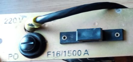

Příspěvky: 36665
PříspěvekZaslal: pá červen 13 2025, 20:24    Předmět: Citovat
Dal som do Googlu hladat obrazky "F16/1500A zdroj".
Nasiel som aj http://vuvt-zilina.sk/historia_new.pdf
Příspěvky: 5712
PříspěvekZaslal: pá červen 13 2025, 20:30    Předmět: Citovat
Uf, tak hľadať rýchlu 16/1500 Ampérovú poistku ma nenapadlo. Very Happy
Příspěvky: 36665
PříspěvekZaslal: pá červen 13 2025, 20:47    Předmět: Citovat
Google pouziva na obrazky OCR a indexuje to, tak som skusil.

PříspěvekZaslal: pá červen 13 2025, 21:31    Předmět: Citovat
Pripomenulo mi to dobu, keď nám inžinieri "vymysleli" prvé DC/DC izolované meniče - z 300/12V, - 250-300W postavené na B260D a spínalo to ešte cez BUX47.. tiež to bol "orloj" (bolo to do banských trolejových lokomotív - čiže nejaké fičuriny okolo filtrov tam ani nemuseli byť ..stačila oddelovacia dióda, aby sa menič nesnažil vyfiltrovať aj trolejové napätie..) Postupne sa to prepracovalo do inej - hlavne na opravu jednoduchšej formy (lebo závady boli vždy len mechanického charakteru - niečo sa urwalo, alebo to niekto opačne v lokomotíve pripojil -ale tiež sa nič strašné nestalo - vystrelilo výstupné Tesla-elyty na 40V, odpálilo nejaké cestičky na DPS - nič strašné, aj keď to vyzeralo hrozne! ) , ale tá B260D tam zostala...Veď bola v podstate na tú dobu dokonalá ... spínanie sa prerobilo na Mosfety..a bolo to po vychytaní mech. problémov spoľahlivé aj napriek ťažkým podmienkam (otrasy/nárazy/vibrácie) Wink

Příspěvky: 19889
PříspěvekZaslal: pá červen 13 2025, 23:23    Předmět: Citovat
Stejnej zdroj měla i SM53/10. Tu jsem párkrát viděl na rozvodně 35/6kV Tesly Přelouč na hlídání odběrovýho maxima.

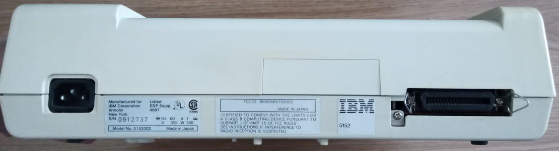

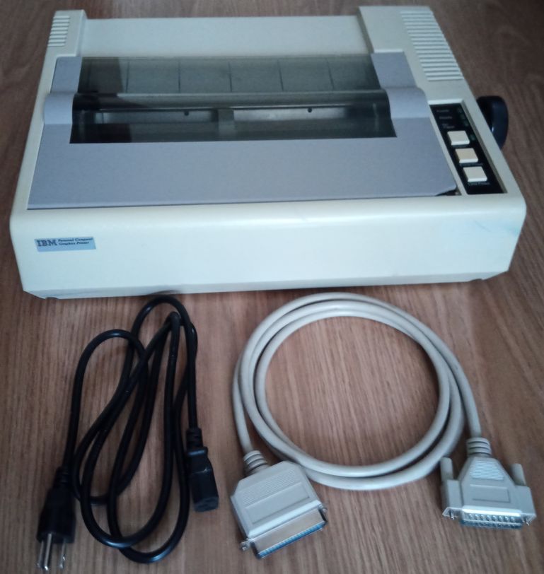

PříspěvekZaslal: po říjen 06 2025, 10:45    Předmět: Citovat
Originál americká (120V) IBM 5152 tlačiareň z legendárnej IBM 286 PC zostavy. Chýba drôtený držiak papiera. Spoluobčania ho vzali do šrotu.
