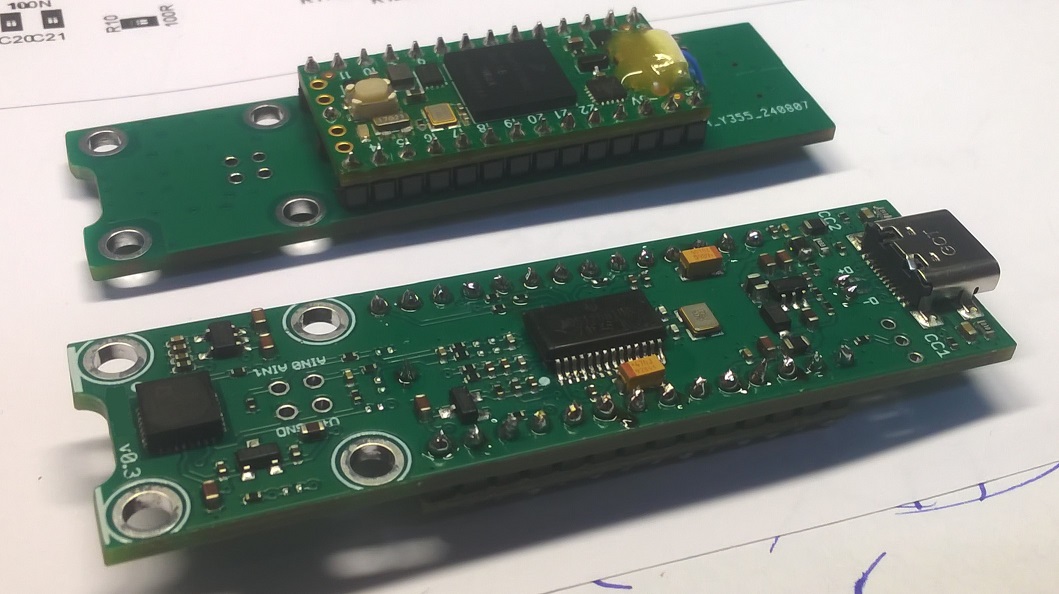

Ahoj, potřebuji vytvořit DPS a na jejím základě vytvořit USB-C (24 pinů) hub s SMD součástkami, podle mého zadání. Nějaké schéma jsem s pomocí ChatGPT spáchal (v KiCadu na ubuntu) a teď je čas zkusit to převést do fyzické podoby. Chtěl by se toho někdo za finanční odměnu ujmout?

Chtělo by to hodit schéma a představu jestli to chceš i osadit a odladit.
Podle toho, jak hodně bude potřeba schéma doladit to může stát 5 i 50 tisíc Smile
Ukázka, jaxe to nemá dělat 8-)

... Nějaké schéma jsem s pomocí ChatGPT spáchal (v KiCadu na ubuntu)...
Řekl bych, že máš téměř 100% jistotu, že to nebude fungovat. Ale kdo si hraje,...
DPS si můžeš nechat udělat za pár korun v Číně, stačí jim poslat Gerber data.

Jakýkoliv schemata z GPT jsou naprosto nesmyslný a tím nefunkční. Paradox ale je, že programovat v C++ a ASM51 umí celkem dobře a většinou to chodí hned na první šlápnutí. Tedy pokud správně pochopí zadání funkce programu, jinak dokáže taky vymyslet pěknej trakař.

Číňan to umí i navrhnout. Ale už to není levné a musíš mít funkční schéma a výkres obrysu desky s upevňovacími otvory a rozložením konektorů.
https://design.jlcpcb.com/quote?spm=Jlcpcb.PCB_Layout
https://jlcpcb.com/blog/jlcpcb-launches-pcb-design-service
Cena začíná od 100USD a počítá se cca 0,55-0,75USD za jeden vývod součástky.
Ten obrázek nahoře je příklad jedné takové hurá akce. V podstatě jde o zpracování citlivých signálů a následné odeslání přes USB-C do tabletu. Nejdřív byl prototyp složený z různých "arduino" desek, který nějak fungoval a odladila se na něm první verze softwaru. Teprve v třetí verzi plošňáku se podařilo vychytat různé mouchy, zmešit rozměry na použitelnou míru a funguje to, jak si zadavatel představoval.
