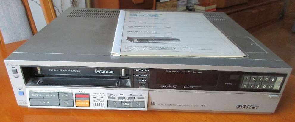

.... tak som si zadovážil túto betu, bez DO, zdroj úplne nefunkčný, priestor mechaniky neuveriteľne zaprášený , ale so servisnými manuálmi v originálnej papierovej podobe ....

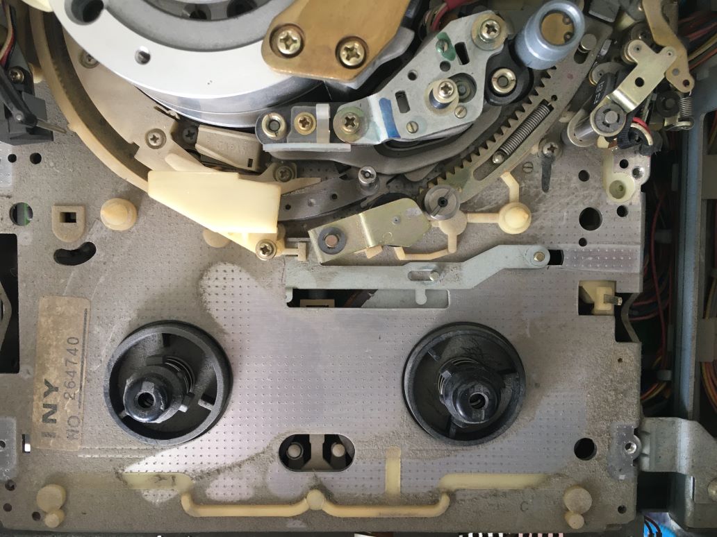

... mechanika už funguje, okrem potreby nastavenia polohy mikrospínačov bol posunutý plastový prstenec, na ktorom sú upevnené mechanické prvky, ktoré "naťahujú" pásku okolo bubna .... jeden z dielov, ktorý chýbal, bol aj mosadzný valček -roller- ten som sa pokúšal vyrobiť "v rukách" z mosadznej skrutky M6x20, lenže ako prvé som navŕtal 2mm dieru v osi a to bola moja chyba, pretože na dĺžke 20mm dĺžky skrutky diera "odišla" z osi - ak by som to vŕtal ako posledný úkon, možno by to dopadlo lepšie. A tak sa naskytla náhodná ponuka, že bude sústruh aj s obsluhou, ale cca po týždni síce dodali roller, ale tiež vyosený - pre nedostatočné technické vybavenie, pretože je to veľmi malé... - síce lepší, ako ten môj a tak som ho osadil. Uvidím, či sa nebude zasekávať, pretože v polohe "cassette down" musí byť "uzamknutý" a pri vysúvaní zase odomknutý.... a excentricita materiálu to občas úplne nedovolí....
Stefan31[list=][/list]
... v strede obr., vľavo originál na osi ozub. kolesa
 Velikost:  180.54 kB
 Zobrazeno:  47 krát
prach v mechanike ....
 Velikost:  137.83 kB
 Zobrazeno:  49 krát

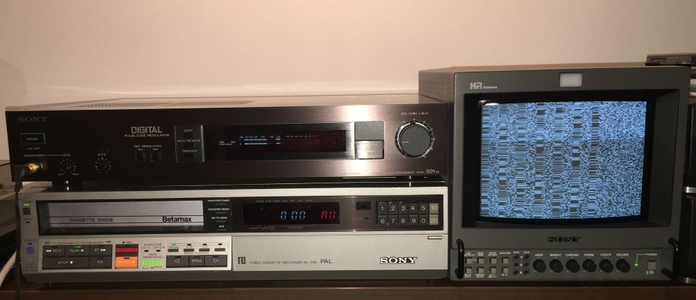

...a pribudli komponenty, aby som vyskúšal systém PCM....a funguje to OK. C9-tka ešte nie je úplne doopravovaná, roller bude potrebné vymeniť za lepšie vyrobený - s dierkou v osi Very Happy , takže asi zase poprosím niekoho z fóra o pomoc.

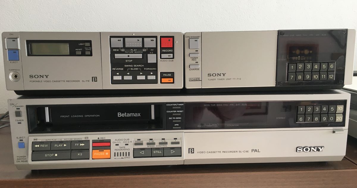

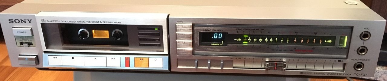

C9- tka zatiaľ odpočíva, sústružníka som u nás iného nenašiel, je tiež potrebné doladiť brzdy, takže potom, až niekoho nájdem, by som to chcel naraz. No a medzitým sa podarilo zohnať SL-F1E a trocha neskôr aj TT-F1, F1 je vo veľmi dobrom a čistom stave, TT -čku bolo potrebné vymeniť tlačítka predvolieb, no vymením aj tie ostatné vpredu. Teraz by nebolo od veci PCM-F1, veľmi ich už niet a aj preto sú ceny nafuknuté..... a na kazeťáky veľmi nie som, ale tento by celkový dojem určite nepokazil ....
Stefan31

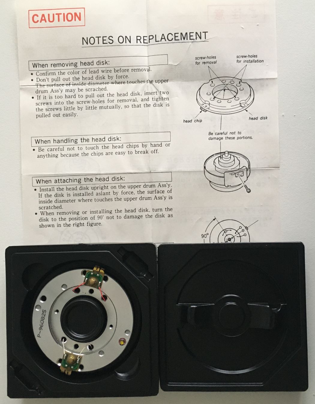

No a dnes mi doručili zásielku, v ktorej by mala byť nová videohlava do vyššie uvedeného vídea F1, obrázok nie je môj, lebo je ešte zabalená.... a prišiel z Ammánu v Jordánsku ....
Stefan31
Betamax
 Velikost:  110.05 kB
 Zobrazeno:  1007 krát

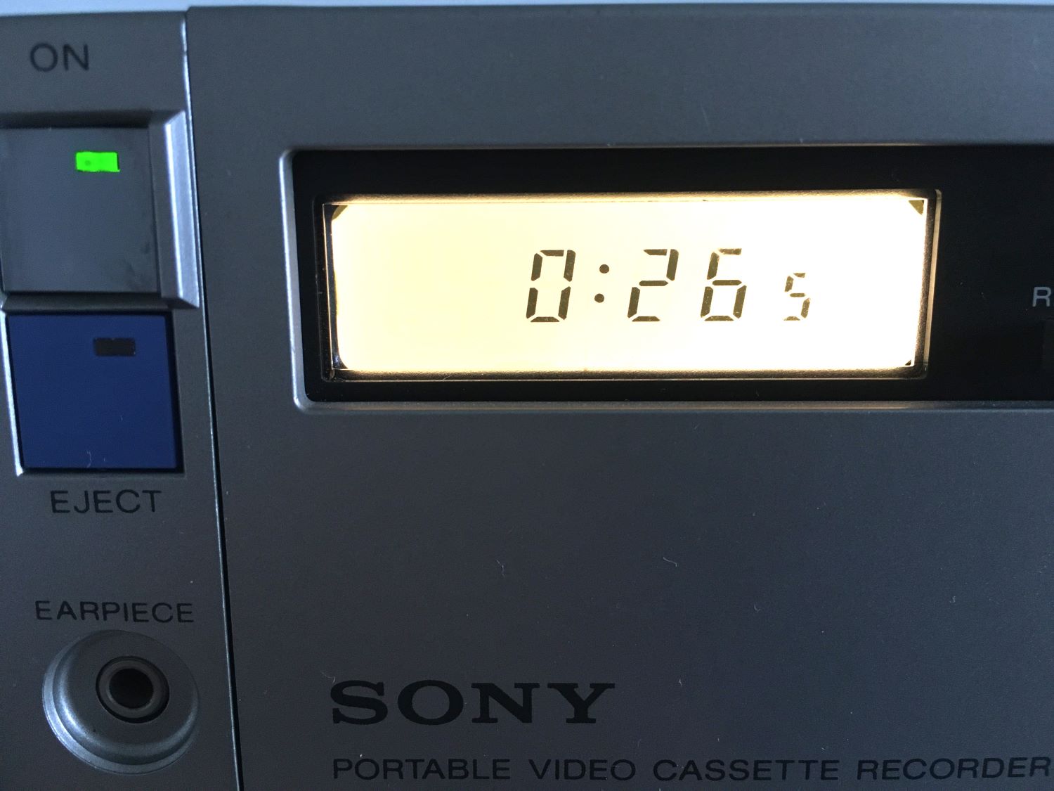

....ale na požiadanie predajcu v Ammáne som objednávku na VHS-ku odvolal pre náklady na poštovné cez 60,-€; .... no a na pokusy som kúpil ešte jednu SL-F1-čku, má LCD s tmavými škvrnami, výmena polarizačných fólií nepomohla, pretože vadný je samotný LCD. Ten je sa samostatnom tenkom PCB s procesorom a zopár THT R a C. Tak som ho obetoval na pokusy, či by nešlo z pôvodného reflexného typu urobiť transmisný, chcel som biely a ako to dopadlo je na obr. Pôvodný podsvit je riešený žiarovkou, na jednom D webe ju autor vymenil za LEDku, no ale ..... veď aj ja som použil len jednu LED-ku, ale s použitím komponentov na rozptyl svetla. Je to tak trocha piplačka, nie je na prednom PCB veľa miesta, treba vymeniť R k LED, a ak chcete, aby to svietilo pri zapnutí bety, tak tlačítko, ktorým sa pôvodne aktivovala žiarovka treba vyskratovať. Určite by stálo za pokus nabastliť nejaké zapojenie v SMD prevedení napr. na zmenu jasu, alebo dvoj farebnosti, ale na veľmi tenkom plošáku.... alebo sa pohrať s fóliami tak, aby svietili len znaky.... uvidíme....

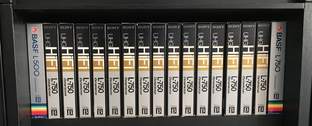

PříspěvekZaslal: po leden 05 2026, 14:20    Předmět: Citovat
... no a pribudlo zopár kaziet, po prehratí pôvodných záznamov vyzerajú byť vo veľmi dobrom stave, niečo na nich nahrám a uvidíme.... a naskytla sa možnosť kúpy podľa popisu nefunkčného SONY SL-C9E, ktorý však nemá ani jednu z dvoch krytiek kazetového otvoru (aby som bol presný- tá zadná krytka je ale bez vodiacej lišty s kolieskami), no celkovo je opticky, elektricky a okrem uvedených nedostatkov v neporušenom stave, čo je potešiteľné..... a tak zase pozerám po nejakm vraku, ktorému by nechýbali spomínané mechanické diely.... a tiež po SONY PCM-F1 ...
