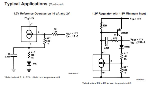

Zdravím,
datasheet notoricky známého obvodu LM334 uvádí řadu "Typical applications", ale u kapacit neuvádí jednotky. Viz třeba
https://img.gme.cz/files/eshop_data/eshop_data/3/339-003/dsh.339-003.1.pdf
Je to 0.1 F, 0.1µF, 0.1nF, 0.1pF? Začínám chápat, proč nás na průmce tak jebali za vynechávání jednotek.
Je nějaký úzus, jak tu kapacitu jednoznačně určit? Třeba odpor 1.5k je 1.5kΩ, to je jasné, ale co je kapacita 0.1? Pokud na to úzus není, nevíte někdo, kolik to má být?
Taky u zvýšení proudu pomocí tranzistoru je RC člen, kde je jen "Select R1 a C1 for optimum stability", ale ani náznak, s jakými hodnotami by měl člověk začít experimentovat. Našel jsem někde hodnoty 100Ω a 100pF, ale to mi přijde podezřele málo. Nemáte s tím někdo zkušenosti?

Prohlídl jsem odkaz, hodnoty C jsou v µF, proč to neuvádějí netuším. A se zkoušením RC bych začal podle přílohy.

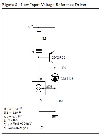

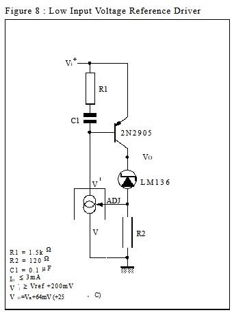

v DS pre LM136 máš hodnoty uvedené exaktne. Inak zvykne sa označovať 0.1 = 100n, 0.01 = 10n atď.

je to úzus - odpory v ohmech, kondíky v uF

bflmpsvz napsal(a):
...Je to 0.1 F, 0.1µF, 0.1nF, 0.1pF? Začínám chápat, proč nás na průmce tak jebali za vynechávání jednotek...
Máš pravdu. Mohli to tam napsat. V jejich oblasti ten úzus asi funguje a nikdo to neřeší. Možná nevědí jak napsat znak µ.
Musíš zkusit kvalifikovaně odhadnout, která varianta platí. Ve Faradech to asi nebude, že? Cítíš sám že 0,1F se tam nehodí.
Zrovna tak hodnota 0,001pF je nemyslitelná - to není ani kapacita kousku vodiče. Hodnota 0,0022nF bude taky blbost.
Takže zbývají jen uF.

Ještě k tomu "Select R1 a C1 for optimum stability". V následujícím zapojení jsem se postupně dostal k hodnotám v obrázku. Potřeboval jsem, aby UV LED teklo 350mA (raději o kousek méně, je to 1W LED).
Vždycky když jsem potenciometrem stanovil rozsah odporu v RC článku (s malým odporem to kmitá a s velkým taky, ale je tam někde úzké pásmo stability) a osadil jsem pevný odpor někde uprostřed, stejně to nakonec v závislosti na asi postavení planet nebo nadmořské výšce více či méně kmitalo. Že jsem raději nepoužil jen odpor místo celého bastlu, stejně to budu vždycky napájet z 5V... Sad

Aj dvojtranzistorovy prudovy zdroj dokaze kmitat.
P.S. Namiesto tych 15Ω by som tam ocakaval tak 1k5.
bflmpsvz
Založen: Nov 14, 2013
Příspěvky: 32
PříspěvekZaslal: čt červen 12 2025, 9:15    Předmět: Citovat
rnbw napsal(a):
Bylo to stabilní - alespoň někdy - v rozmezí cca 10Ω - 50Ω. Ale nerozumím pořádně, co tam probíhá, a jestli by nebylo lepší ten RC člen zapojit pod tu diodu, tedy mezi V+ a R. Nenapadlo mě to zkusit, a teď už se mi nechce to zase překopávat.
