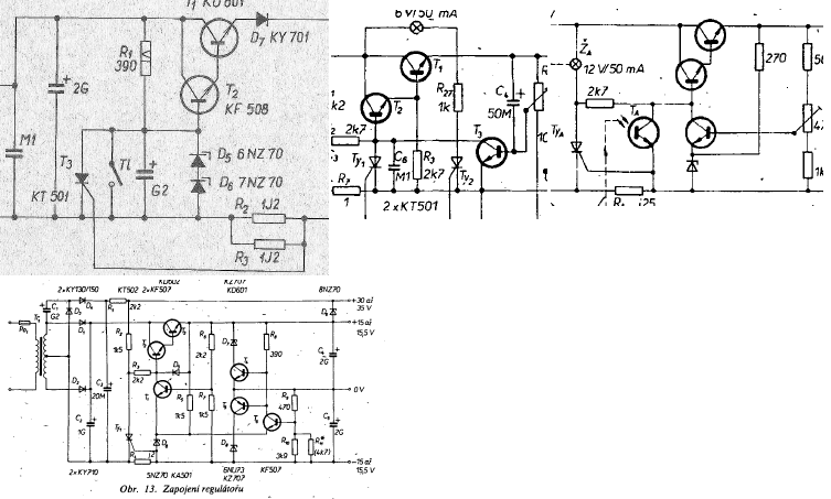

Cust napsal(a):
Já teda nevím, dávat tyristor na napájení do zkratu... To je podle mě největší prasárna co jde vymyslet. ...
To se dělávalo v 70-tých a 80-tých letech. V časopise Amaro jsou schemata napájecích zdrojů, které mají takto řešené pojistky. Vždycky jsem z toho byl "auf".
Příspěvky: 20146
PříspěvekZaslal: ne listopad 09 2025, 22:02    Předmět: Citovat
Nejen Amáro ale viděl jsem to i v profi výrobcích zdrojů Aritmy Vokovice a Tesly Liberec. V Aritmě jsem se na školení na triakovou ochranu přímo zeptal a bylo mě sděleno, ať si spočítám cenu polovodičů pověšených na 5V napájení TTL kontra cenu trubičkový pojistky, kterou při poruše zdroje šlus přes tyristor přepálí.

PříspěvekZaslal: ne listopad 09 2025, 22:28    Předmět: Citovat
Tak v amaru zdroj, kde by tyristor přímo zkratoval a odpaloval pojistku asi nebyl, většinou byl tyristor zapojen takto:
Jinak na loko 363 tyristor spínal rychlou ochranu filtru, ale tam byl s nezapojeným hradlem a spínal od přepětí anoda katoda.

V tý Aritmě, (děrnoštítkovej pořizovač EC9015) byla KT701 přímo mezi GND a +5V.

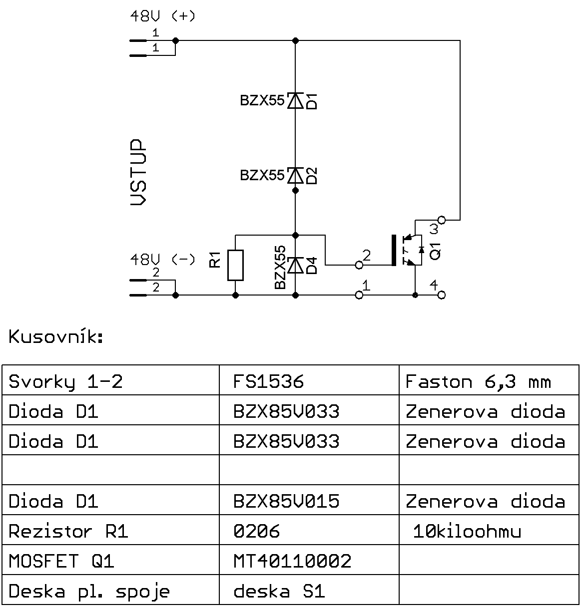

můžu se zkusit podívat zda nenajdu schéma ve kterém jsme přepěťovou ochranu jednoho našeho zařízení řešili, jen už nevím jakou to mělo toleranci.
Bylo to určené pro zařízení napájené 32V s tím, že původně tam byl transil na 36V, ale nikdo nám neřekl, že se tam může klidně dostat i 600V (z trolejí).
Takže na dobrou desítku zařízení hezky zahořelo.
Tak jsme udělali něco s Mosfetem výkonovejma odporama kdy ten mosfet byl na těch 600V a při překročení nastavené hladiny to sepnul přes ty odpory a nepustil to do zařízení. Když napětí klesl pod nebezpečnou hladinu tak to zase pustil do zařízení.
Otázka je zda by to bylo dostatečně citlivé

Taky jsem potkal v jednom měniči toto:
 Velikost:  43.26 kB
 Zobrazeno:  10 krát
