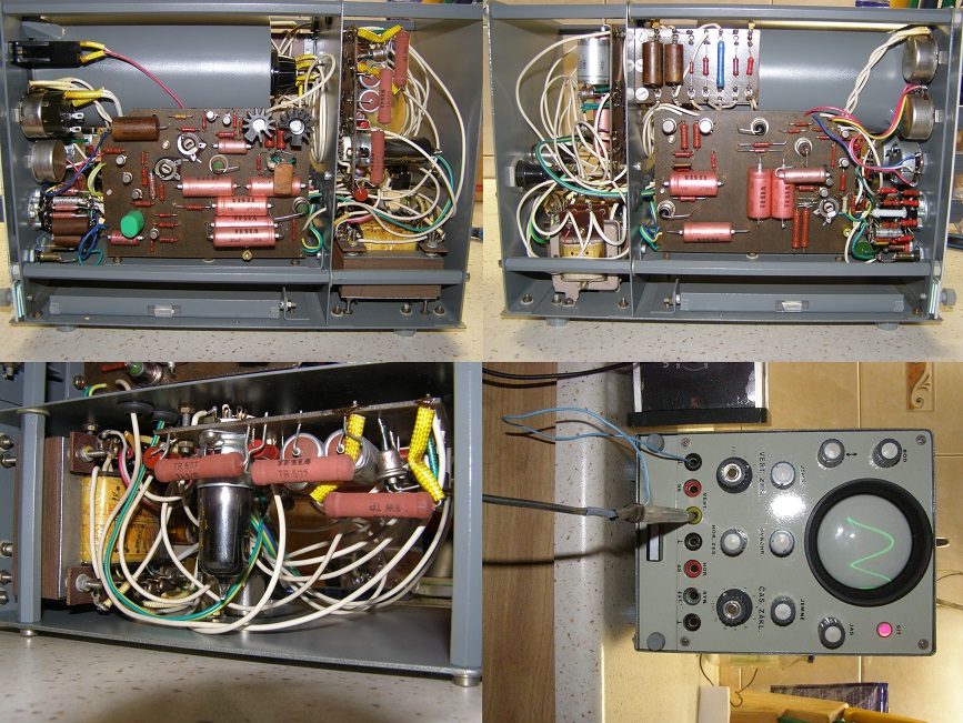

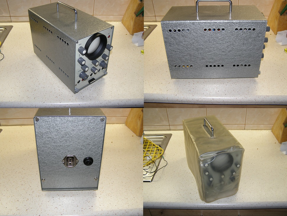

Není to z SD, ale možná to tam skončí.
Dostal se mi do rukou velice precizně zpracovaný skop. Jenže je to takové ukazovátko. Nemá to BNC vstupy a nebyla k tomu přiložená žádná sonda. A ani napájecí kabel.
Nakrmil jsem to tónovým generátorem a "něco" to ukazuje.
Kdyby to někdo chtěl tak za stovku plus PPL to dostane.

Baňka připomíná RFT B-07-S1 nebo -S4, je dost možný, že to je konstrukce podle některýho z Amár ze 70 resp. začátku 80. let.
Příspěvky: 20146
PříspěvekZaslal: ne červen 08 2025, 23:33    Předmět: Citovat
To je přesně ten samej biják z AR 5/71, co tu asi před dvěma měsíci někdo zkoumal. DC-5MHz. 7QR20 pokud to někdo neupravil na jinou. Poznal jsem to hned podle seříznutýho rohu plošáků. Hledal jsem vlákno, ve kterým to bylo ale nenašel.

Veľkosť?, hmotnosť?, typ obrazovky ???
BNC konektory si dobastlíš na prídavnú kartu, ktorá sa zasúva tam, jak je pod zdierkami taká ta krytka s dvoma skrutkami...
Podľa veľkosti obrázkov usudzujem, že to je prvý osciloskop na poštovej známke.
Ak je v ňom B7S2, tak by som možno mal záujem.

V tom návodu autor píše, že kromě 7QR20 v tom bijáku byla odzkoušena taky DG7-1. To by byla klika, je lepší než 7QR20.
Ale kroutítko na horizontální posuv není vyvedený na čelní panel, takže v tom symetrická obrazovka nejspíš nebude.

Je v tom 7QR20.

Tak to je ešte o čosi kratšia obrazovka než B7S2 (má lepší pomer priemeru a dlžky), ale pre maximálnu výchylku lúča vyžaduje cca 2x väčšie napätie.
