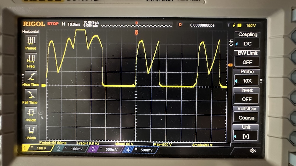

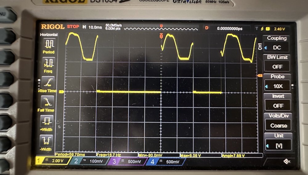

tady průběhy v DC režimu

Takže Vdd má v maximu sotva 8V a padá strmě až na něco přes 4V a tam se ten pokles záhadně zastaví, to je dost divné. Zkusila bych odpojit D404, jestli to bude padat stejně. Co tam vlastně ten IC401 signalizuje?

Optočlen IC401 je zdrojem pro signály PDET a /RES pro procesor. Když "vypadne" bliknutí LED, stihne se vybít C403 přes R409 a otevře se Q403 - spadne PDET. Dokud "bliká" LED optočlenu, je to "O.K." Konstanta C403/R409 je tu klíčová.
Napětí Vdd může klesat jen na úroveň, kterou určuje zenerka D404. Pokud je dobrá, nemůže spadnout pod její napětí (6.8V).
Zajímal by mě průběh na C411 (3G3) i v poruchovém stavu.
Uvítal bych i čerstvé (DC) průběhy zde diskutované.

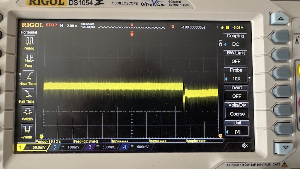

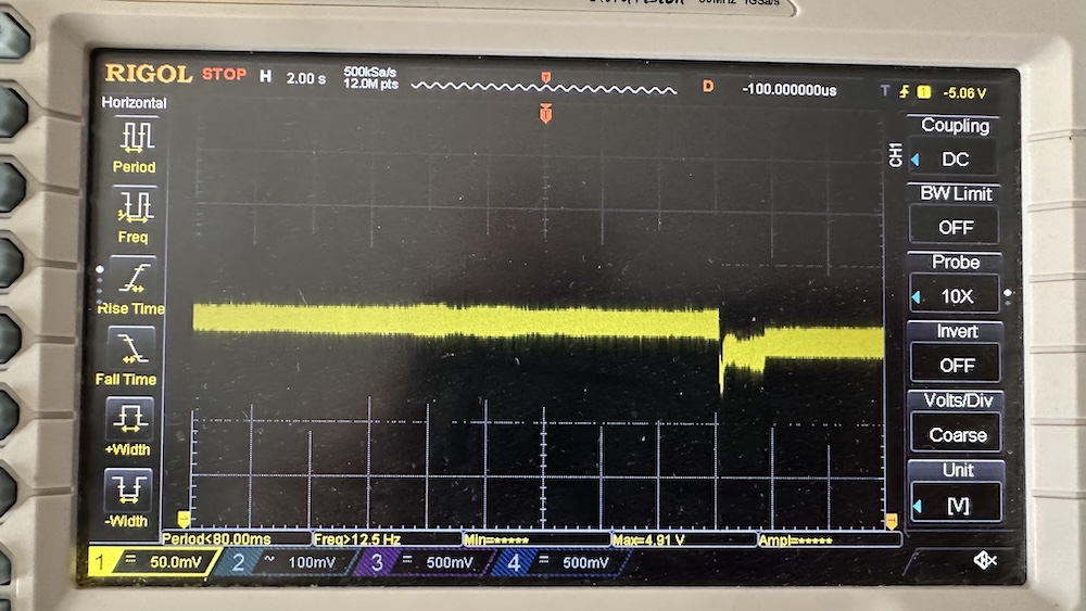

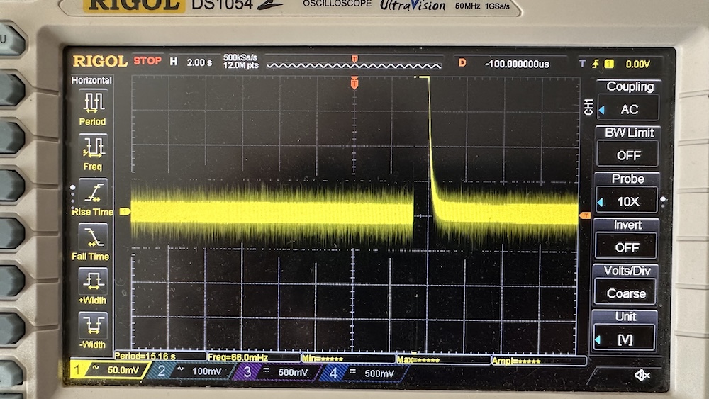

tady zatím pár průběhů

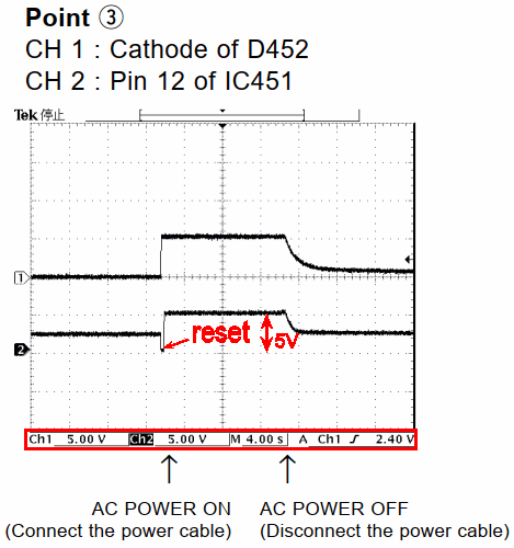

Myslím, že se to nepodařilo správně zobrazit. Opět AC místo DC a zbytečně velká citlivost. Signál /RES má mít podstatně větší amplitudu (0/+5V). Čekal jsem něco jako tohle:
Porovnání průběhu +5M vs /RES

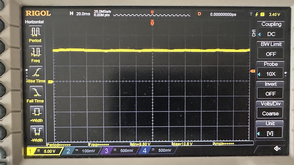

rolnas
Založen: Apr 27, 2005
Příspěvky: 208

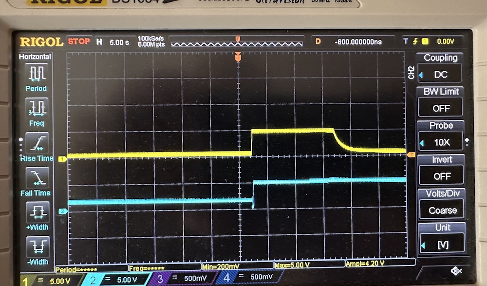

PříspěvekZaslal: po červen 09 2025, 18:03    Předmět: Citovat
ten reset po vytažení kabelu visí na 4.8V a klesá hodně, hodně pomalu, to by ale nemělo být na překážku ne ?

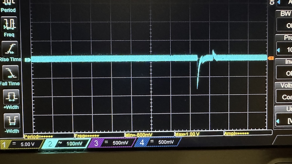

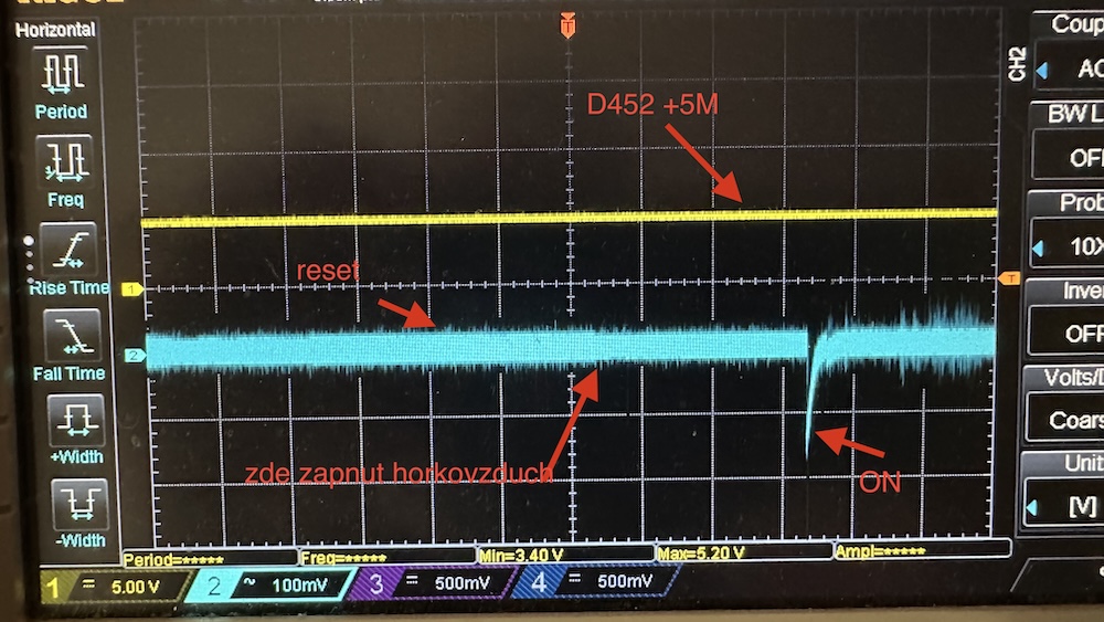

PříspěvekZaslal: po červen 09 2025, 19:29    Předmět: Citovat

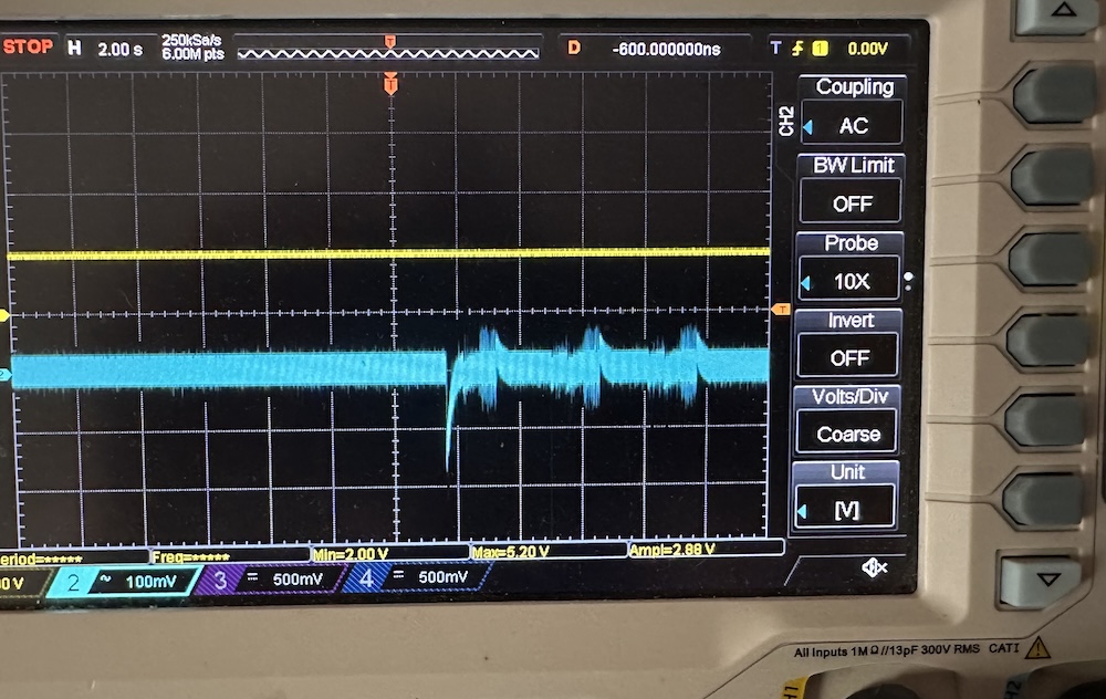

tady dva průběhy na +5M a resetu. 1. nastartoval pomocí horkovzduchu
2. nastartoval a po vteřině vypnul

Příspěvky: 13563
PříspěvekZaslal: po červen 09 2025, 20:01    Předmět: Citovat
K předchozímu oscilogramu (IMG_3783.jpeg): vidíš, že to jde. Že +5M nepadá, znamená, že je z něho jen malý odběr. Dobrý snímek.
K těm dalším snímkům - zase špatně.
Ze zarušeného napětí na /RES lze usuzovat akorát na špatnou filtraci napětí, ze kterého vzniká (C461, C453). Ten zapínací impulz tam nemá co dělat.
Bylo by dobré tímto způsobem (osciloskopem) zkontrolovat zemnící body různých desek, zda není problém v pospojování. Když např. sejmeš signál /RES přímo na C461(oba vodiče sondy na C461), bude naměřené vf rušivé napětí menší.

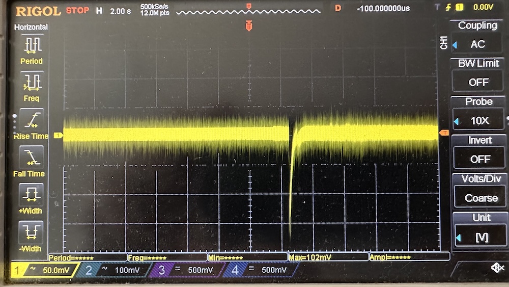

PříspěvekZaslal: po červen 09 2025, 20:25    Předmět: Citovat

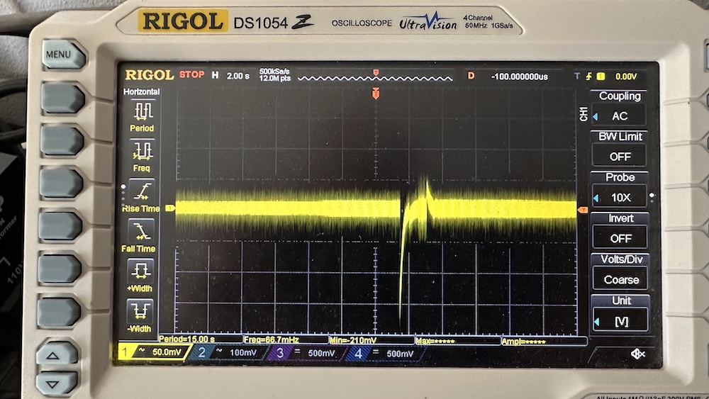

ok,... co je na těch druhých průbězích špatně ? ....dal jsem schválně velkou citlivost na druhý kanál aby bylo vidět že ten zapínací impulz leze do resetu, kdybych to dal na stejnou citlivost jako 1,kanál tak ten impulz vůbec neuvidím, má cca -0,2V. Mohl by způsobovat to špatné startování ?
Na C461 přímo u procesoru je to rušení opravdu menší ale ten puls tam je pořád, kde se tam může brát když tam nemá být ? Zkontroluju ty zemně jak jsi radil.
