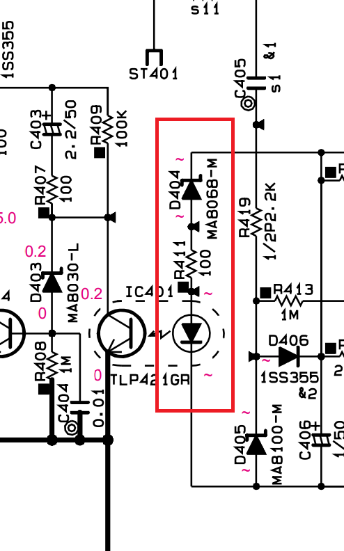

Tak bude asi niekde niečo už len prerušené...
Odmeraj napätia na týchto troch elementoch - ale priamo na nožičkách s pomocným 9V zdrojom (mimo krabice) Zdroj pripoj priamo ku C406 ! /alebo na priamo na D405 ale daj vyššie napätie (9,6V)
Malo by byť :
D404 = 6,8V
R411 = 1,1V
IC401- LED = 1,1V
K-D404 - K-IC401 =9V

Malo by byť ............ je
D404 = 6,8V .............6,9V
R411 = 1,1V. ............0,914V
IC401- LED = 1,1V ........1,182V
proud 0,009A

Tak to už nechápem... Prúd tým obvodom by mal byť predsa cca 11 - 15 mA !
Počkáme na skúsenejších

Na 100 Ohm odporu R411 je 0,9V, tak to je 9 mA, kde by se tam vzalo 11-15 mA?

Ja som predpokladal iné úbytky - (6,8 - 1,1 - 1,1V) .. ale skutočnosť je trochu odlišná...

tady jsem našel podobné schéma z jiného modelu....můžete mi říci co ty červené hodnoty ? proti čemu to je to měřeno? 8,9,10,11 jsou přeci na zemi a zde uvedeno -29.1V. Jak je to myšleno ?

Zkus zvyšovat hodnotu toho C405. Až na 56n postupně, a po změně hodnoty vyzkoušet.

rolnas napsal(a):
No asi proti té nule na tlustém spoji. Ale některé hodnoty nedávají smysl.
