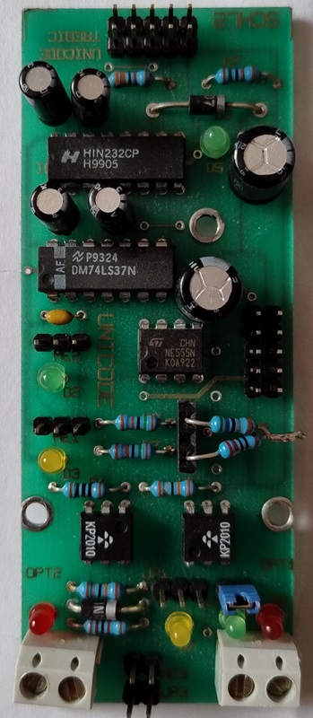

Přistálo mi tu větší množství nějakých modulů:
Výrobce je "Unicode Třebíč" a jejich použití je v souvislosti s něčím okolo benzínových pump.
Podle švábů to bude nějaký optický oddělení sériovýho rozhraní - akorát ta 555-ka nevím, jaký by měla význam. A taky nechápu ty odpory v soklu.
Konektor na široké straně je napájení asi +5V, a ten na krátký vedl na 9-ti pin, co je nakrimpovaný na páskovám vodiči.
Seznam IO
HIN232CP
DM74LS37N
NE555N
KP2010 (2X) - optron

Ty odpory v soklu budou na nějaké donastavení, aby to zvládl i Franta Vomáčka, který neumí s pájkou a odsávačkou.
Ta 555 možná ani neměla přímou souvislost s tímhle modulem, minimálně vývod č.1 je vytažený na ten pin header na dlouhém okraji desky.
Já bych to asi překreslil na papír, z toho by se dalo poznat víc.

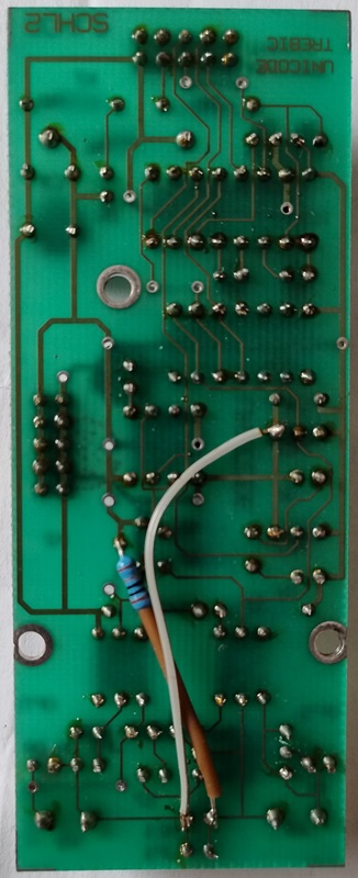

Nefunkčný prekomplikovaný orloj. Navrhoval to nejaký drevorubač a podľa množstva LED, kdejakých pinov a odporu v sokli, ani nevedel, čo robí. Hlavne že je to na pseudo profi plošaku. To musel byť biznis za milión. A za tie tenké spoje k skrutkovým treminálom by zasluhoval pravítkom po prstoch a pätorku do žiackej knižky. A nakoniec drôtová prepojka na strane spojov dáva optočlenom úplne nový rozmer...

Já teda pin 1 od 555 vidím jako standardní zem, včetně toho bílého proklemovacího drátku. Jde prokovem a lomenou cestou na ten PIN header (první celá svislice - celkem 5 nožů).
A na druhou svislici PIN Headeru je vyvedené + 555 a sice PIN 4 a prokovem ze strany součástek i PIN 8.
Propojení 555/2+6 takže nějaký astabilní klopný obvod.
