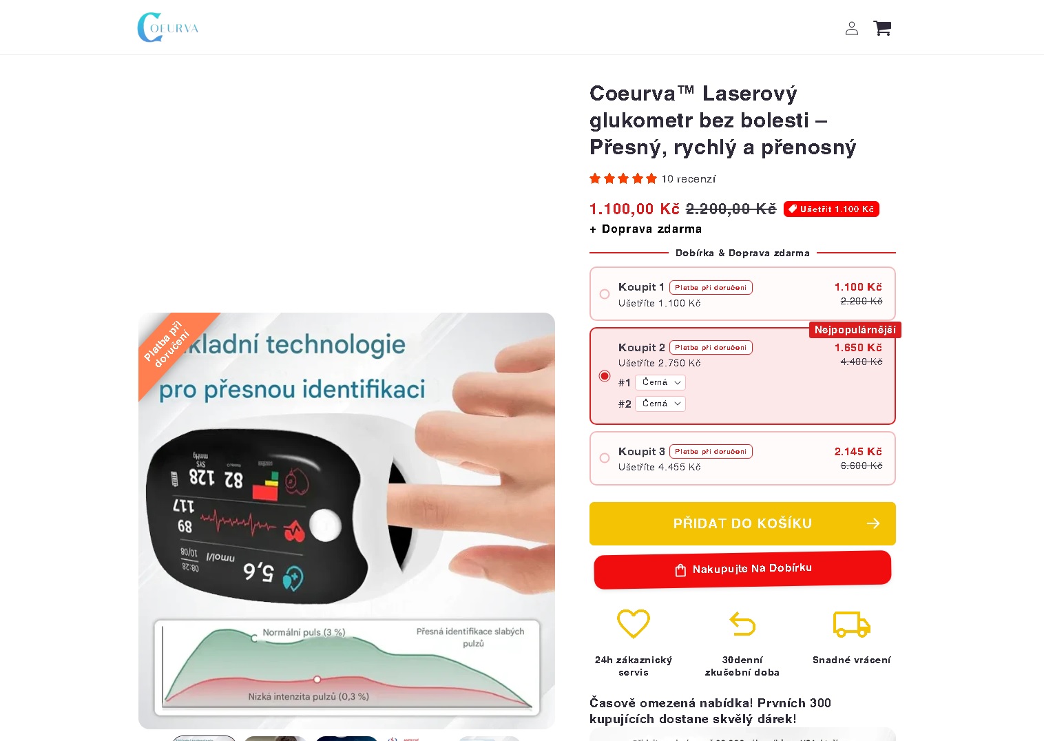

Glukoměr se mi pravidelně začal objevovat v reklamách viz obrázek. Má někdo prosím praktickou zkušenost s tím , zda a jak to vůbec cukr měří , tj. zda má smysl do toho investovat ?
Díky za názor .

Ze stránek které vypadají podobně jako jsi vyfotil nic takového nekupuj!
Použivej trochu rozumu.

Je to podvod.

existuje jedina metoda a to je taka nalepka na pleci, ktora ma ihlu. A ty si odcitavas hodnoty bezkontaktne kedykolvek potrebujes. To ciastocne preplaca poistovna, a je to uz pre tych, ktori musia merat niekolkokrat denne.
Ziadna ina metoda bez pichania neexistuje.
Toto na obrazku si objednala moja mama. aspon sa za 50 eur naucila, ze nema verit vsetkemu a ze radsej sa ma poradit so mnou.
Je to generator nahodnych cisel, nic ine. skusala to viackrat a tie cisla sa ani len nepriblizovali tomu, co ukazal ten klasicky test, kedy si pichnes do prsta.

Podobný problém jsem řešil s máti. Říkala mi, že si objednala hodinky s měřením krevního cukru. Bohužel jsem ji to nestihl rozmluvit, ale stihl jsem ji poradit, ať to zkusí první měření potvrdit glukometrem, co vyfasovala od doktora. Bohužel hodinky pohořely, tak se poslali zpět. O těch bílých "pukách" vím. Informace by Ti měl podat tvůj lékař.

Díky za názory , myslel jsem si , že to asi moc fungovat nebude, ale raději se ptám , svět běží rychle dopředu - otázkou je , kterým směrem.... Smile .

Obecně žádný zázračný neinvazivní glukoměr, který by měl přijatelnou přesnost neexistuje. Všechny mají velkou nepřesnost a některé jsou vyložený podvod. Proto se ani běžně v ČR neprodávají. Může se stát, že podobný glukoměr doveze do ČR nějaký pochybný prodejce, ale tak jako tak kvůli velké nepřesnosti nedoporučuji vůbec kupovat. Pokud si nedáte poradit tak nakonec sám zjistíte, že jste jen zbytečně vyhodil peníze.
