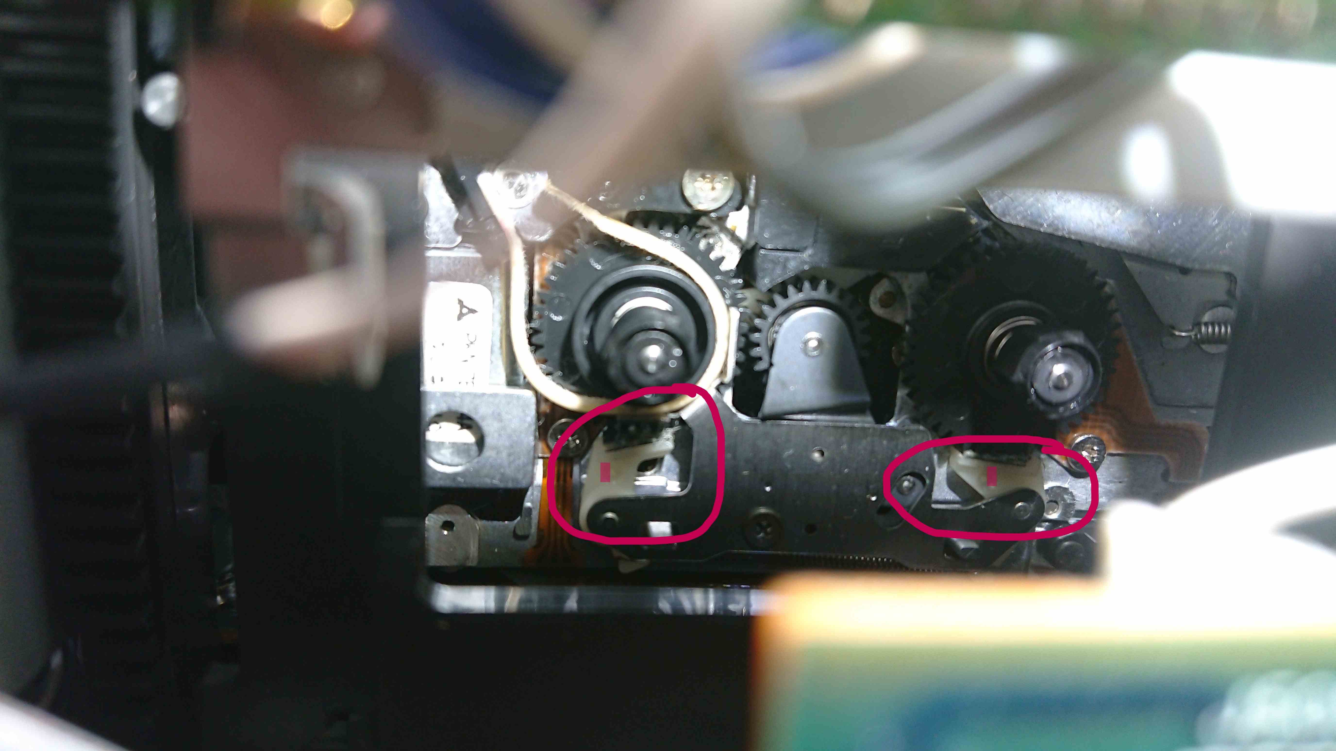

Ahoj, shanim filc na brzdy unasecu. Da se nekde sehnat?
Vyznacil jsem na foto. V podstate je to stejne jako u VHS videa ci civkovych magnetofonu.
Tady jsou filci uz skoro pryc a pri previjeni a zastaveni obcas udela smycku a muze dojit k poskozeni pasku u kladky, u ktere vyjede z drahy.
Kladku jsem dal novou.
Dekuji.

20 sec. na Googlu:
https://modernatex.cz/
Ale žádná láce.

Možná dostupnější ten barevný filc co prodávají v uměleckých potřebách (Viděl jsem ho i v galanterce,hornbach,action,...).Různé tlouštky.

Pozor,moderní umělecký filc bude polyester, bude mít odlišné vlastnosti od origo přírodního

Pred rokmi som hľadal filc na brzdy v A/V technike, našiel som Brněnskú továrnu plstí, s.r.o., zavolal tam a milá pani mi zaslala 2mm hrubé vzorky, 75% vlna 25% viskóza .... snáď ešte fungujú....

Nedávno jsem je kupoval u Kutila na webu:
https://kutil-florenc.cz/pste-c58
