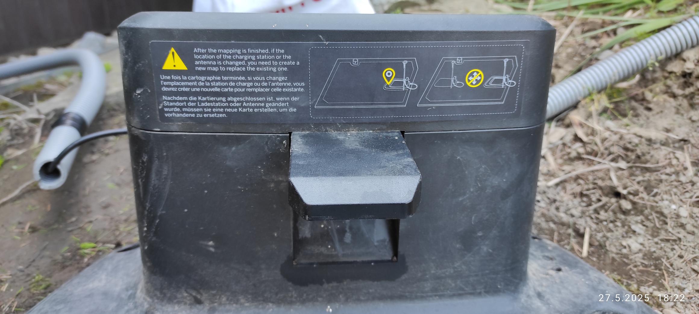

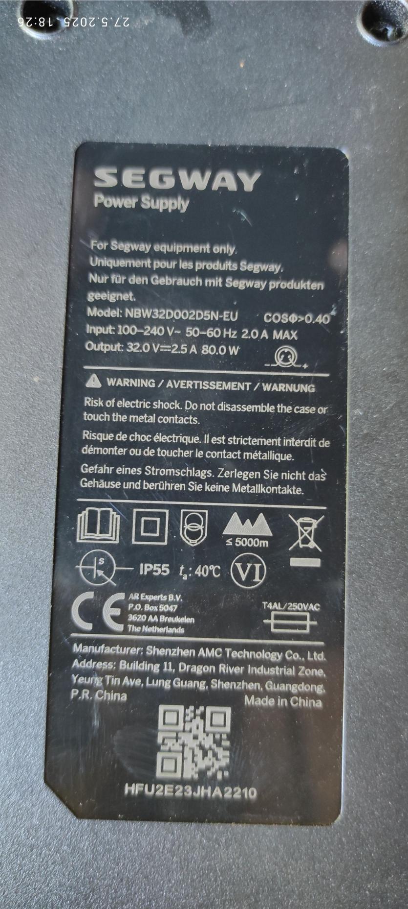

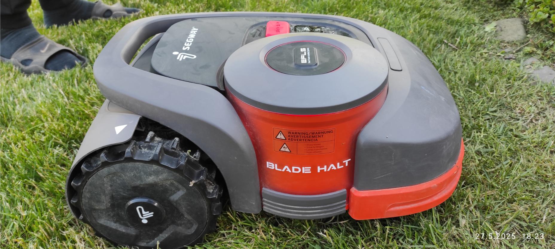

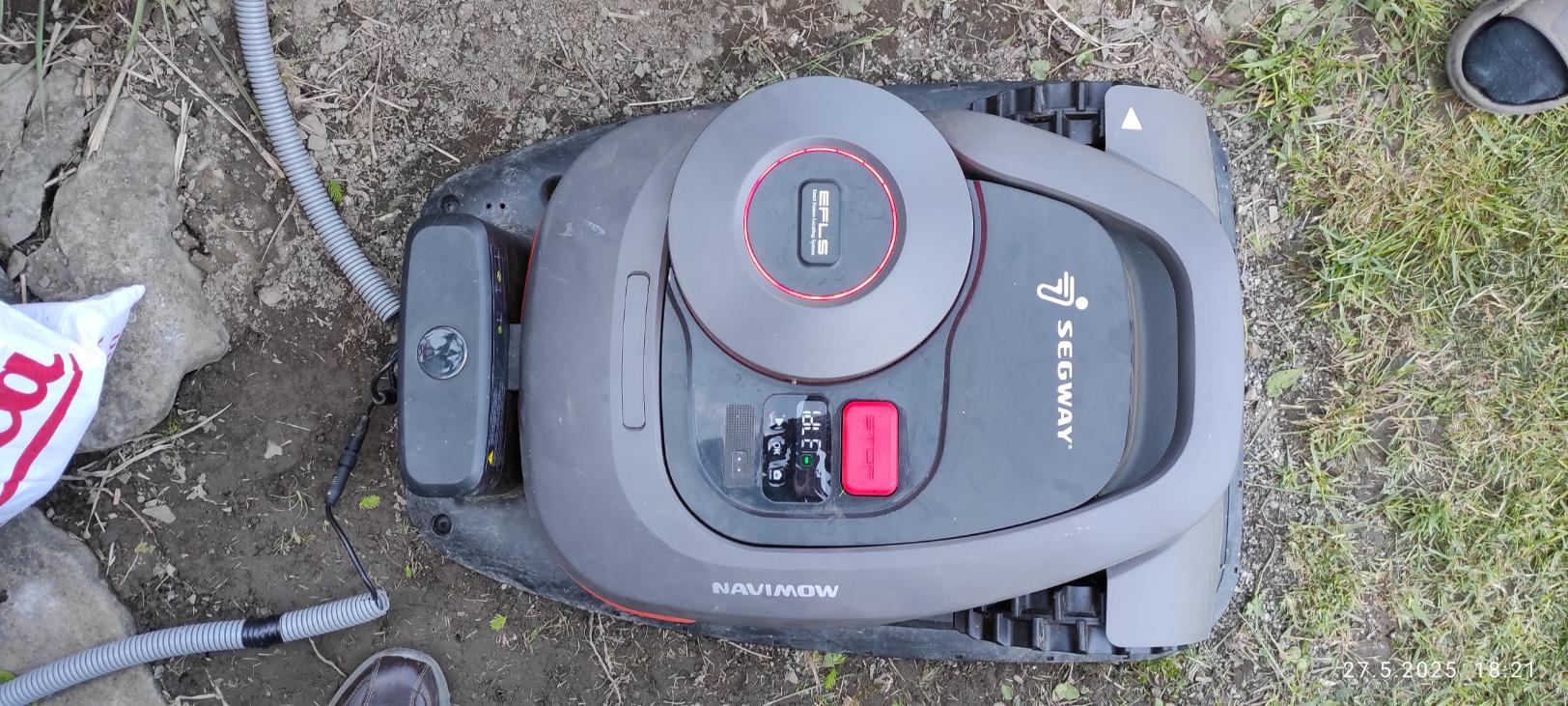

Zdravím všechny přítomné. Soused si loni koupil takovouto robotickou sekačku trávy Segway Navimow. Loni mu sloužila bez problémů celé léto až do podzimu kdy jí zazimoval (uschoval do sklepa kde je sucho). Dneska měl v práci volno tak se jí rozhodl opět napojit na zahradu no sekačka odmítá fungovat. Zavolal mi zda bych na ní mohl něco změřit. Vše co se dá poměřit je zdroj a jeho přívod do dokovací stanice kde na konektoru jsem napětí naměřil. Na obrázku vidět že displej svítí ale jestli správně to opravdu nevím.
Nemá s tím někdo zkušenosti? Já ji akorát loni viděl v provozu ale dále jsem se nezajímal.

Na displeji svieti "IDLE", takze to asi zije a bateria bude dobra. Komunikuje to s mobilom?

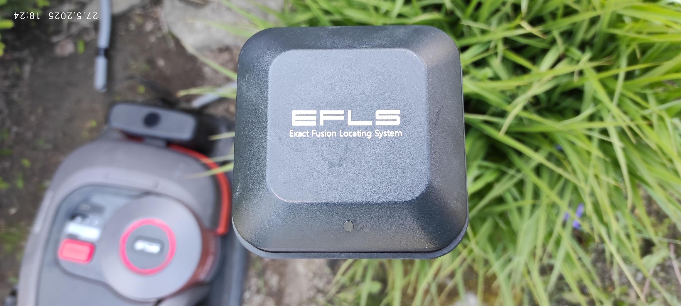

Soused mi říkal že na té dokovací stanici jak je na ní na tom prvním obrázku sekačka napojena tak nahoře je kulaté okénko které loni při napojení adaptéru svítilo, konkrétně tam svítilo nějaké logo, nyní nesvítí, je tmavé.
Pravděpodobně tím pádem nefunguje i ten "vysílač" co je vetle na tyči a vede k němu z té dokovací stanici kabel, je tam 5 nebo 6 kontaktů. S telefonem mu to tuším také nekomunikuje.
