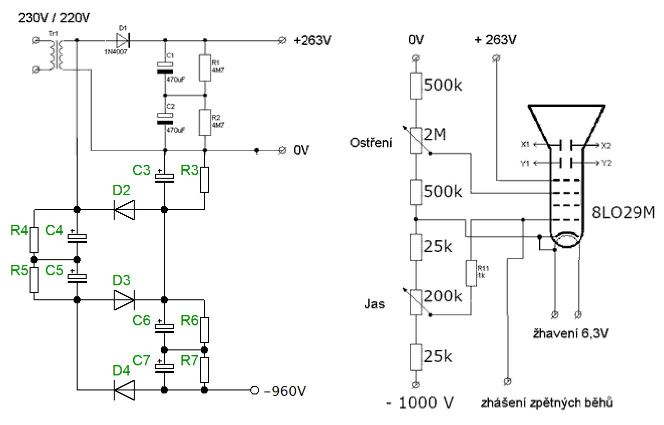

PříspěvekZaslal: st červen 04 2025, 18:00    Předmět: Citovat
onlyvikastar napsal(a):
Takže když obrazovku zapojím tak jak je na upraveném schéma zde tak předpokládáte že by bylo možné ji rozsvítit?
I přes to že dostanu bídu, nedá mi to.
Pokud bych chtěl experimentovat více jak se funkčně projeví dioda, kterou jsem barevně označil na tomto schématu?
Abych nechodil kolem horké kaše, i přes to že momentálně mám v násobiči 6x60 uF napětí na výstupu je přibližně 650 V což je pro 8LO29 málo a tak hledám řešení jak se dostat k uspokojivému napětí.
Předem vám děkuji za vaše reakce.

PříspěvekZaslal: st červen 04 2025, 19:12    Předmět: Citovat
Už jsem tu psal, že takto násobič moc nenásobí, bude tam tak -600V
A kondy stačí 10uF/400V, řazené tak, kolik na nich je.
Asi je velký problém najít v Google násobič napětí a asi ještě větší problém to pochopit.
Přidaná dioda je tam na hovno.

PříspěvekZaslal: st červen 04 2025, 19:21    Předmět: Citovat
Z hlediska velikosti výstupního napětí nijak.
650V na výstupu je správně, je to zdvojovač, na výstupu je 2xUmax, tj. 2x230x1,414V=650V.
Pokud chceš vyšší napětí, musíš použít násobič 3x nebo 4x.

PříspěvekZaslal: st červen 04 2025, 20:26    Předmět: Citovat
Ztrojovač třeba takový:
