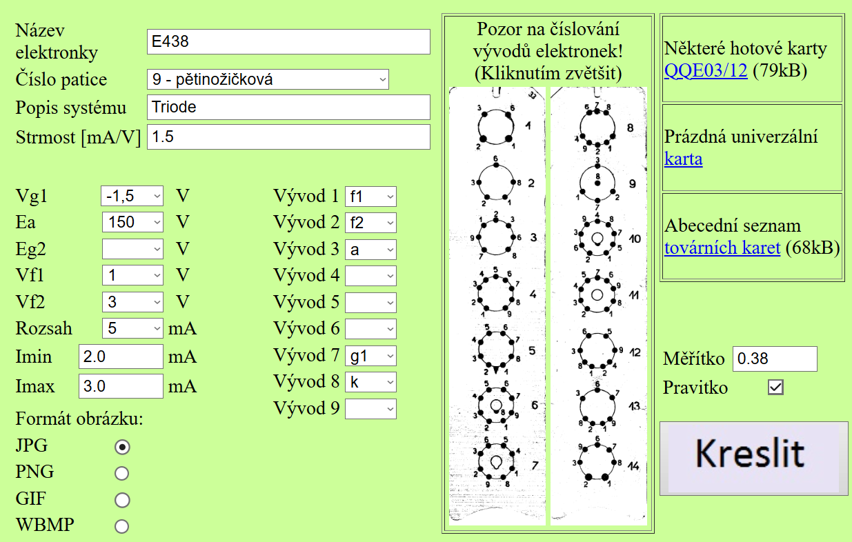

Zdravím, prečítal som manuál + rozne témy a fóra no nemám úplne jasno v tom ako správne vyrobiť karty pre BM215A.
Chcem testovať a porovnávať hlavne historické a teda celkom vzácne elektrónky s 5-pinovou paticou z 20.-30. rokov typu E438, C443, B405 a pod, takže aj zničenie jednej elektrónky by bolo docela drahé. Podotýkam že elektrónkam sa venujem pomenej.

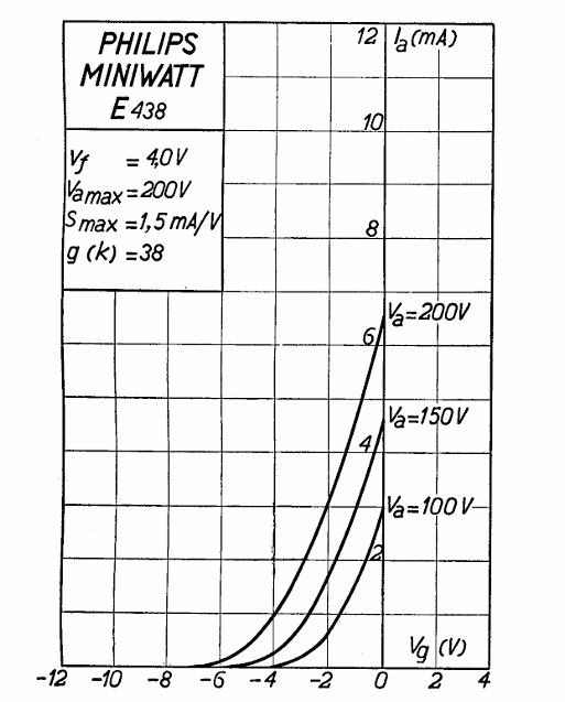

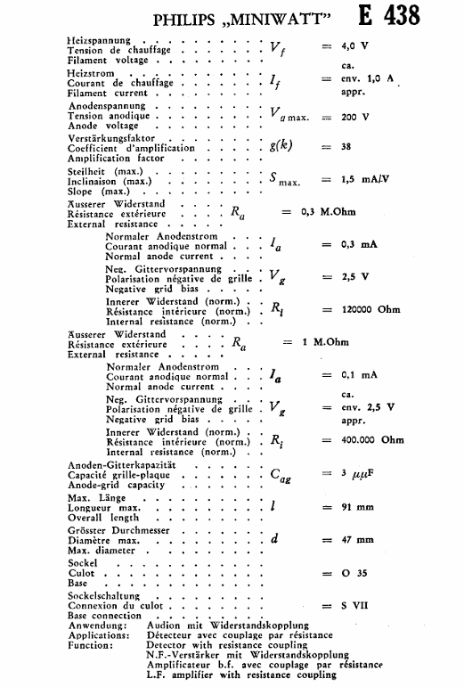

Momentálne vyrábam na začiatok kartu pre E438 - našiel som len 1 datasheet kde som z grafu vyčítal približné hodnoty, elektrónka má max. napatie 200V, takže v karte som zvolil anódové napatie 150V, žeravenie 4V - takže som zvolil 1+3V (je to OK ?), mriežkové prepatie podľa grafu pre 150V, rozsah merania 5mA a hodnoty od-do od oka 2-3mA (je to správne ? ako nastaviť tento rozsah hodnoty ?)
Pridávam aj obrázky pre kontrolu.

Ano, máš to správně. Pokud si nejseš jistý správností zvolených hodnot, tak je rozumné při prvním měření nastavit menší Ua. Taky je potřeba mít osazenou opravdu anodovou pojistku 200 mA a ne silnější, jak často bývá.

OK, vytvoril som kartu, odskúšal svoju zbierkovú E438 a parametrovo je nad zadané údaje - pásmo OK na meradle mám nastavené na 2-3mA no elektrónka dáva prúd 4mA a S=2mA, takže má hodnoty nad "katalógové".
Elektrónka by mala byť NOS - no po takmer 100 rokoch nikto netuší čo zažila.
To ma práve zaujímalo, ako nastaviť OK pásmo na meradle, či "od oka" alebo je na to nejaký postup, a či sa napatia žeravenia sčítajú - t.j. 3V+1V=4V.

Žhavení se sčítá a pásmo na měřidle si můžeš cucat z prstu, stejně jako to dělali v Tesle. Z katalogu žádné pásmo neurčíš, leda nějakou konkrétní hodnotu, ale ne toleranci. Navíc obzvlášť u těchto starých elektronek jsou rozdíly mezi různými kusy dost značné, aniž by to mělo vliv na funkci. Já se u signálových elektronek zajímám leda o strmost, absolutní hodnota anodového proudu má význam jen u koncových lamp.
Kdybys měřil nějaké lampy pro universální přístroje, tj. s velkým žhavicím napětím (řada C, V, U apod.), tak žhavicí napětí nenastavuj rovnou plné, ale zapínej elektronku s cca polovičním žhavením a teprve po pár vteřinách dej plné. Jinak ji můžeš spálit. Obzvlášť u vzácnějších typů by bylo hloupé je takto zničit.
