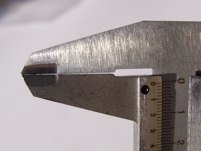

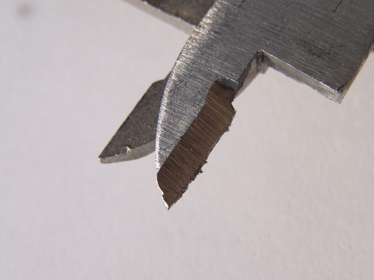

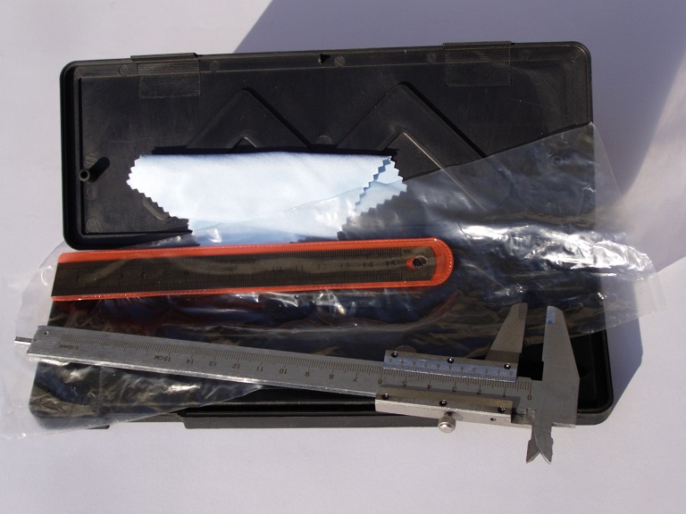

Před časem jsem chtěl vložit fotky posuvky z TEMU. Kvůli refundaci jsem je připravil a teď jsem si na záměr vzpomněl. Na té posuvce je fakt explicitně uvedeno 0.02mm. No nekupte ten set za nějakých 120 Kč, přesně už nevím. Ale mně ta obhajoba refundace aspoň vynesla celkem bezcenné nerezové pravítko 15 cm s natisknutou nepřesnou stupnicí a velmi cennou plastovou krabičku na mou celkem kvalitní posuvku 160 mm, v tuzemsku běžnou, dodávanou firmou Somet za cenu kolem osmi stovek v ne moc dobře chránícím koženkovém pouzdře.
Zrenovoval jsem si cennou, ale starou a velice opotřebovanou posuvku Somet 400 mm z Aukra. Na přesné přebroušení kluzných ploch se mi skvěle osvědčily diamantové brousky z Temu, sada deseti kovových proužků 20 x 150 mm s jednostranně galvanicky zakotveným diamantovým brusivem hrubosti 120# až 3000#, sada za 120 Kč. Běžný karborundový brousek by se rychle tupil a ztrácel rovinnost, byla by to hrozná piplačka, spousta špíny a nakonec by to i na opotřebení brousků jistě vyšlo dráž. Celkově jsou tyto a podobné v dražším provedení za svou cenu výborné.
Doporučuji z Temu sadu pěti nerezových pravítek za cca 180 Kč, konkrétně 20, 30, 40, 50 a 60 cm. Stupnice je dost přesná, rytá, s dvoubarevným potiskem. Hrany jsou rovné a hladké. Pásovina je celkem tlustá. Původně jsem koupil vzorky z jiné nabídky kusově, už ty se mi líbily, byť vyšly trochu dráž. Opravdu u několika vzorků od různých prodejců platií, že kvalita rychle roste s cenou, i když ta sada už je dost dobrá. Podstatná je specifikace "etching process" třeba nad fotografií v popisu, kterou považuji za závaznou pro případné vrácení (nemusel jsem v žádném nákupu). Pravítka s natisknutou stupnicí jsou trochu levnější a celkem mizerná.
