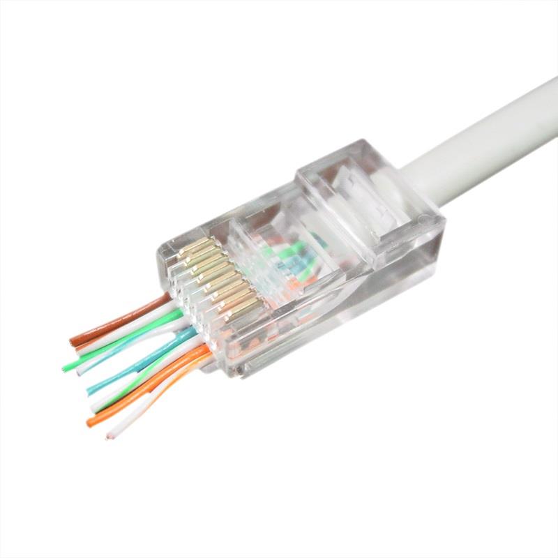

Zdravím, taky se přidám s dotazem.
Nemáte někdo vyzkoušené nějaké kvalitní kleště na RJ45 s ořezem? Myslím tím na průchozí RJ konektory. Cena až tak nerozhoduje, klidně i kolem 2K. Mám jedny a u nich ten ořez moc dobře nefunguje.

Příspěvky: 19751
PříspěvekZaslal: čt květen 29 2025, 18:13    Předmět: Citovat
Když jsem si jednou omylem koupil tyhle průchozí, který se mimo jiný mnohem líp trefujou barvy na správný místa, tak jsem je mačkal těma již mnou popsanejma ProsKitama. No a přebytek jsem říznul skalpelem. To samý dělám s PFL samořeznejma konektorama na plochý šediváky. Ještě se mi nestalo, že by po tom řezání skalpelem někde zůstal šlus.
