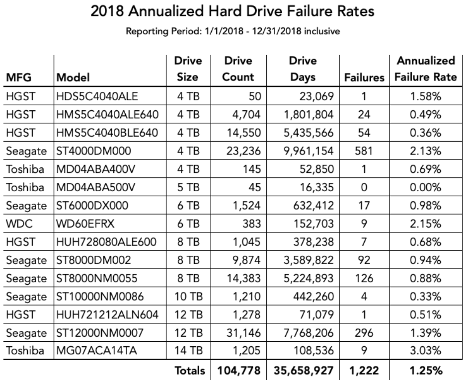

8TB disky se vyrábí přes 10 let, tak si najdi statistiky jejich nasazení. Ani WD není dokonalý a ne každá série se mu povedla, co se týče poruchovosti.
Edit:
Navíc to vypadá, že tyhle disky uměl vyrábět, až koupil Hitachi, protože v roce 2018 hrál WD třetí housle.
 Velikost:  130.73 kB
 Zobrazeno:  41 krát

Ten WD60EFRX je děsná srágora, tomu se vyhnout obloukem. Jinak velkokapacitní Wd disky jsou většinou Hitachi oblepený WD samolepkama Very Happy
