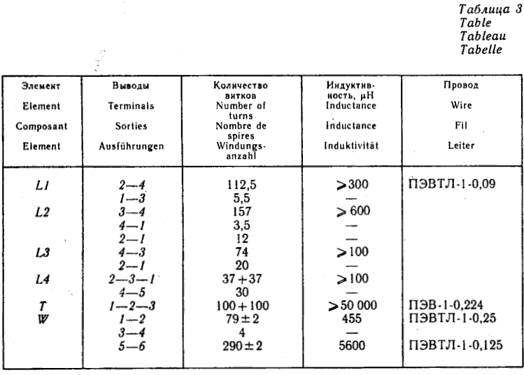

Prepáč, zabudol som napísať to podstatné, že na mojom plošáku sú hodnoty C8 =130 pF a C9 = 150 pF. Takže doska je z rádia Signal/Neywa 304. Skrinka je Signal 403 do 400 kHz. Ďalej spôsob pripojenia antény zodpovedá schéme Neywa 304. Tým považujem dôkaz mojej konšpiračnej teórie za skončený Smile Niekto zobral dosku z 304 a dal ju do 403.
Rozmýšlal som nad tým preladením z 285 kHz na 400 kHz. Zatiaľ som vypočítal iba oscilátor. L2 sa musí zvýšiť z 300 uH na 600 uH, L1 sa musí znížiť z 600 na 300 uH. Potom bude rozsah oscilátora pre DV od 615 do 870 kHz a pre SV sa rozsah oscilátora nezmení (L1 a L2 sú na SV zapojené paralelne, preto sa musia meniť obe indukčnosti).
Zmeniť cievku z 300 ma 600 uH by sa mohlo zvládnuť iba pretočením jadra, bez zmeny počtu závitov. Lenže v mojom tranzistoráčíku sú jadrá ulomené. Takže buď to nechám tak, alebo budem vyrábať nové cievky.

robos napsal(a):
...L2 sa musí zvýšiť z 300 uH na 600 uH, L1 sa musí znížiť z 600 na 300 uH...
A nestačilo by jen správně určit, která cívka je která? Je poněkud nelogické, aby u "304" byly indukčnosti cívek navzájem prohozené oproti "403", kde má (logicky) DV cívka 3x větší indukčnost, než paralelní spojení obou cívek.
Ale možný je fšechno.
Lidský faktor je sfiňaSmile
ALE pokud máš s těmi prohozenými hodnotami indukčností pravdu, potom je mnohem snazší dosáhnout kýženého cíle pouze menší úpravou hodnot kondenzátorů C8 (snížení hodnoty) a C9 (zvýšení hodnoty).
Bez funkčních jadýrek to bude jen "pár pokusů".
Asi to vypadá nelogicky, že pre väčší rozsah preladenia je potrebná väčšia indukčnosť L2 (600 uH v 403) a pre menší rozsah je potrebná menšia indukčnosť (300 uH v 304). Ale výpočet s hodnotami kondenzátorov C8, C9 v schémach to jednoznačne ukazuje. Aj L2 je v tej tabuľke udaná ako >600 uH. Mne vyšlo asi 615, ale musel som pridať parazinú kapacitu asi 10pF k ladiacemu C Proste C8, C9 určujú pravidlá Smile
masar napsal(a):
Máš pravdu, že k zadanému rozsahu frekvencií f1, f2 a k ľubovoľnej cievke L sa vždy nájdu nejaké dva kondenzátory C8. C9, aby sa dosiahlo kýžené preladenie do f1 po f2. Ale poruší sa tým optimálny trojbodový súbeh.
Práve študujem odvodenie vzorcov pre trojbodový súbeh. Až sa z toho aspoň trochu vysomárim, tak naviniem nové cievky a skúsim nastaviť seriózny optimálny trojbodový súbeh v tomto rádijku. Ako hovorí môj kamarát - len tak z hecu Smile

Ano, je to tak, jak píšeš. Ale nemyslím si, že důvodem k výrobním změnám bylo dosažení lepšího souběhu. I v tom manuálu 403-ky je nastavení jen dvoubodové. Trojbodový souběh je obvyklý u přijímačů vyšších tříd, zde je to zbytečný luxus.
Asi bych se pokusil o bezpečné odstranění zbytků jadérek a našrouboval jiná. I když je to možná "oříšek".
