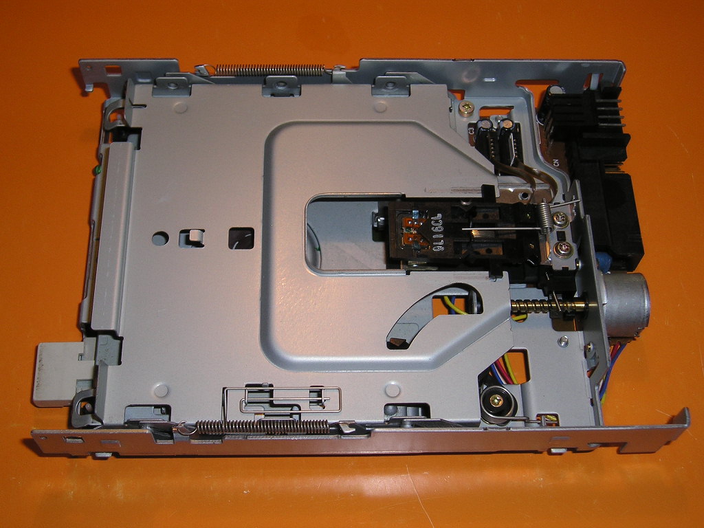

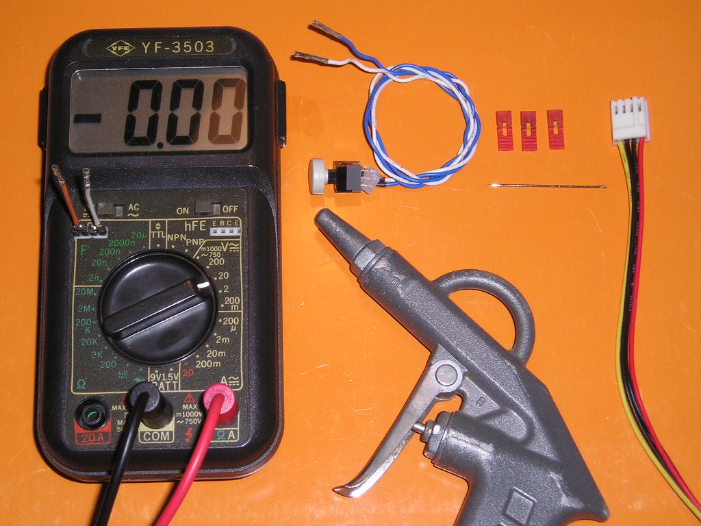

Návody typu "propoj něco s něčím, přeškrábni to či ono, viz foto mechaniky XYZ" jsou podle mě k ničemu. Vypracoval jsem obecný postup, jak zdiagnostikovat libovolnou mechaniku 3.5" (samozřejmě spíš novější, bez uživatelsky přístupných jumperů) s tím, že jsou výsledky vztažené k jejímu hlavnímu integráči a tudíž se dají získané informace využít při předělávkách různých mechanik (modelů i značek), pokud obsahují identický obvod.
Mitsumi D359M3 (údajně nevhodná).
[1]

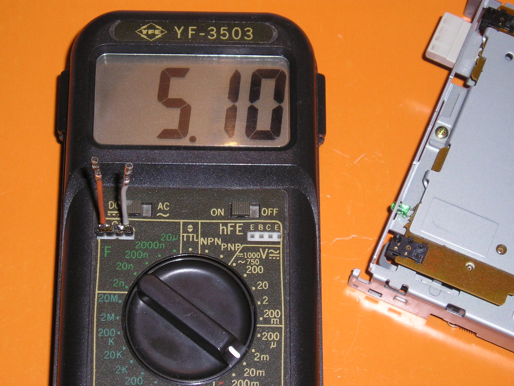

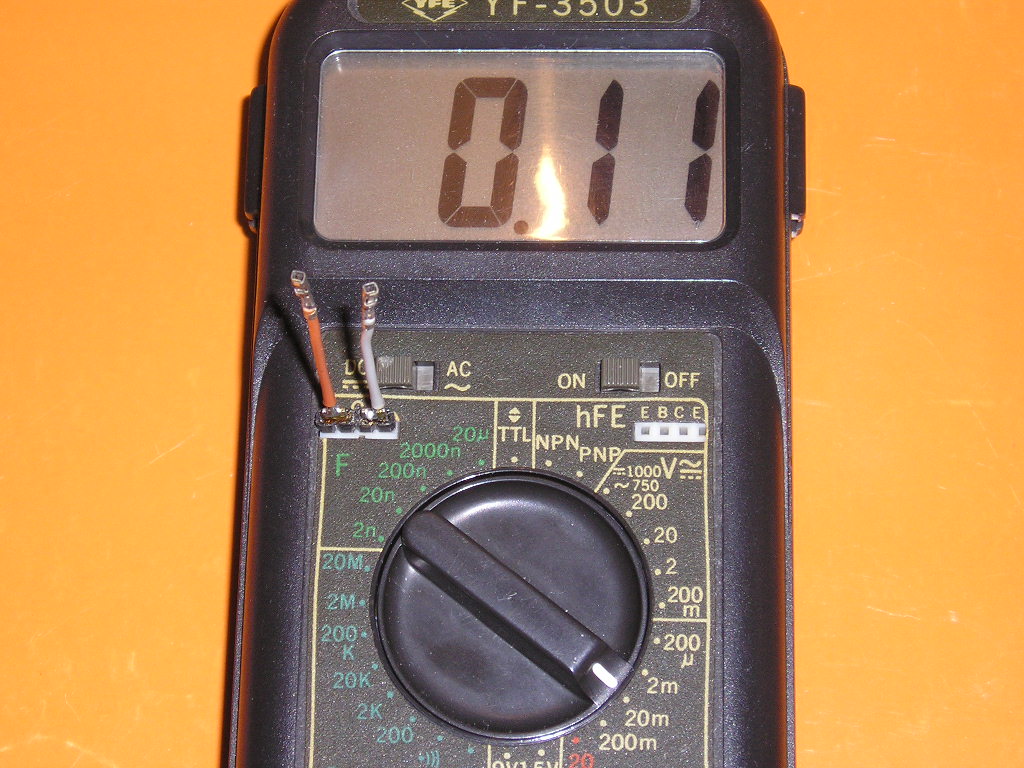

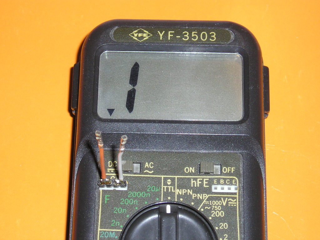

Potřebujeme běžný multimetr, ovšem s funkcí "logická sonda". Dále zkušební spínač (např. z panelu PC case), jumpery s držáčkem, zkušební hrot (jehlu), napájecí zdroj z PC a tlakový vzduch (bezolejový hobby kompresor). Žádný interface (řadič) ani PC není potřeba!!!
[2]

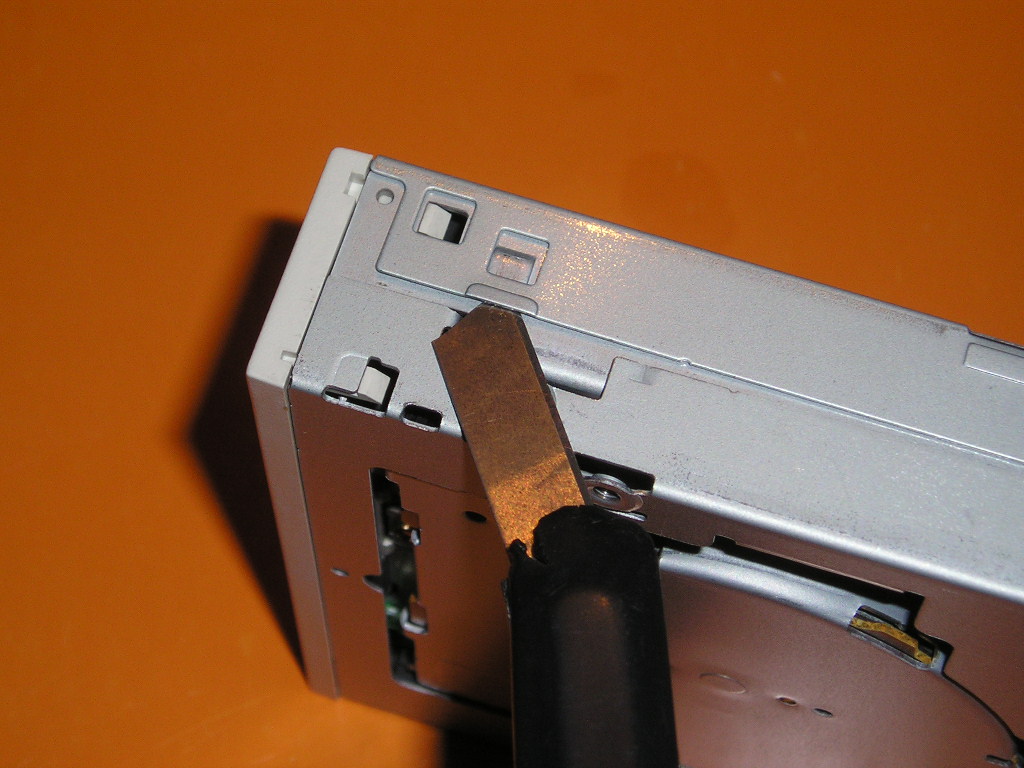

Odstraníme horní kryt (4 body).
[3]
Šetrně vypáčíme přední panel.
[4]
K demontáži dolního krytu je třeba vytočit dva křížové šroubky a následně pohnout krytem stranou vůči korpusu mechaniky.
[5]
Takto vypadá mechanika zbavená prachu tlakovým vzduchem. Hlavy je možno šetrně čistiti lihem, demontovanou páčku EJECT a přední panel jarovou vodou nebo mydlinami.
pokračování...
Foto [1] - připrav sobě
 Soubor:  PB030061.JPG
 Velikost:  171.02 kB
 Staženo:  131 krát
Foto [2] - rozborka (horní kryt)
 Soubor:  PB030062.JPG
 Velikost:  167.65 kB
 Staženo:  107 krát
Foto [3] - rozborka (přední panel)
 Soubor:  PB030064.JPG
 Velikost:  164.45 kB
 Staženo:  106 krát
Foto [4] - rozborka (dolní kryt)
 Soubor:  PB030065.JPG
 Velikost:  173.22 kB
 Staženo:  100 krát
Foto [5] - očištěná, odstrojená mechanika
 Soubor:  PB030067.JPG
 Velikost:  156.9 kB
 Staženo:  112 krát

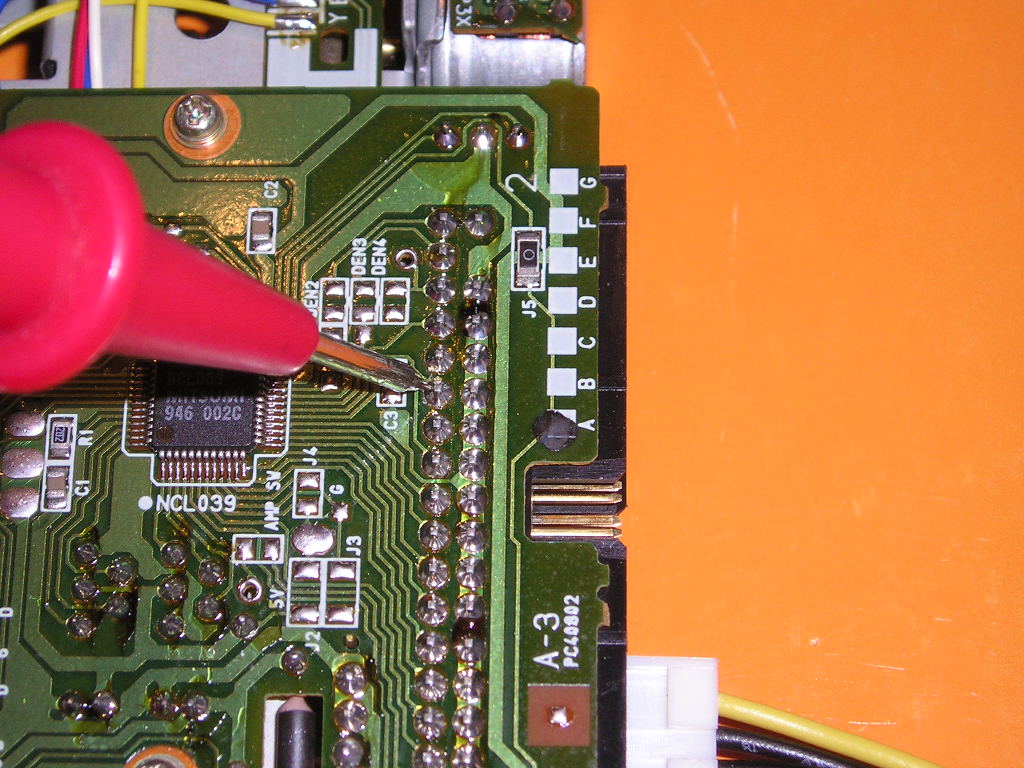

Kontrolní měření Pull Up rezistorů na vstupech, abychom odhadli maximální proudové zatížení výstupů řadiče při daisy chainingu čtyř mechanik na kšandě (MZ-800, Sinclair/Didaktik, české osmibity). Dříve býval běžný resistor pack B 1kΩ, tato mechanika má Pull Upy v hlavním čipu. Hodnota je též 1kΩ. Měříme ampérmetrem signál DS1 (12/FDD) proti GND na rozsahu 20mA (LED na panelu svítí).
[8]..[11]

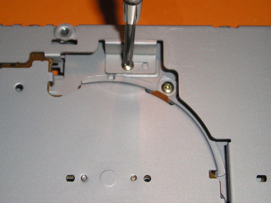

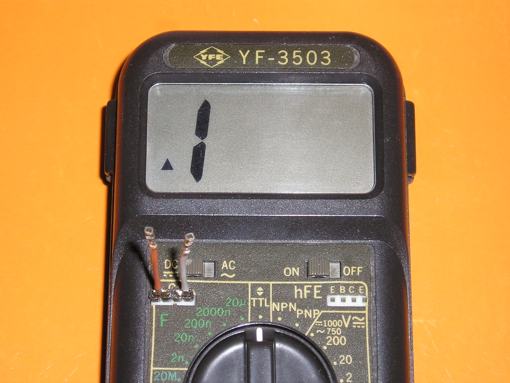

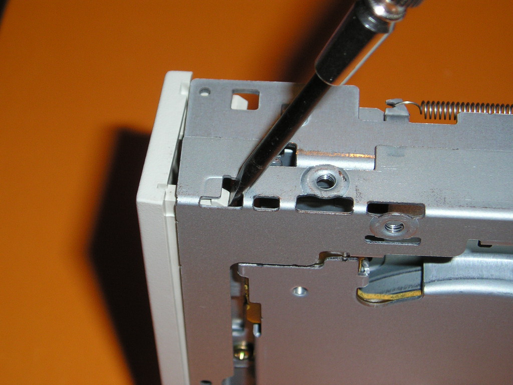

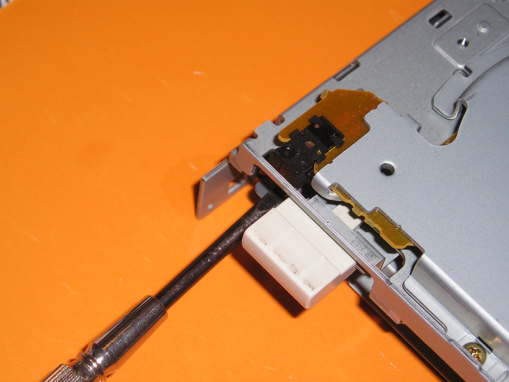

Diagnostika spínače HD/DD. Bez diskety (HD) je příslušný signál v úrovni HIGH, se zasunutou DD disketou (simulováno šroubovákem) je LOW. Teoreticky je tedy možné spojit onen měřený bod (nebo ekvivalentní vývod čipu) a 2/FDD a dosáhnout tak nastavení režimu HD/DD externě (vyžaduje to tak MZ-800 v režimu HD - Lamač CP/M 1.4).
pokračování...
Foto [6] - měření proudu v logické LOW na DS1 (12/FDD)
 Soubor:  PB030068.JPG
 Velikost:  177.43 kB
 Staženo:  113 krát
Foto [7] - proud 5mA odpovídá Pull Up rezistoru 1k ohm
 Soubor:  PB030069.JPG
 Velikost:  172.44 kB
 Staženo:  100 krát
Foto [8] - diagnostika "density switch"
 Soubor:  PB030070.JPG
 Velikost:  178.05 kB
 Staženo:  118 krát
Foto [9] - "bez diskety" = HD (HIGH)
 Soubor:  PB030076.JPG
 Velikost:  177.26 kB
 Staženo:  102 krát
Foto [10] - s disketou DD, simulováno šroubovákem = DD (LOW)
 Soubor:  PB030075.JPG
 Velikost:  176.48 kB
 Staženo:  110 krát

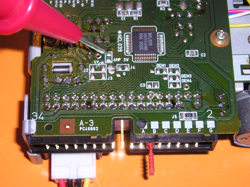

[12]
Je-li pravda, že je na "density switch" úroveň LOW (je-li vložena disketa DD), pak na něm lze bez potíží změřit proud v logické LOW, jako v případě vstupu DS1. Měří se ampérmetrem na vodiči označeném HD (foto Cool, bez diskety, bez manipulace se spínačem, viz výše. Pokud řadič uvede 2/FDD do úrovně LOW, nemůže jej zjištěný proud 100μA nijak významně zatížit.
[13]

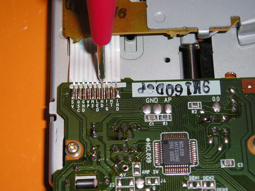

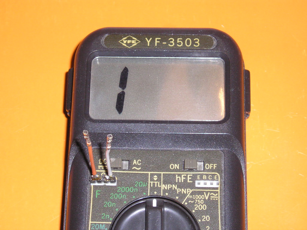

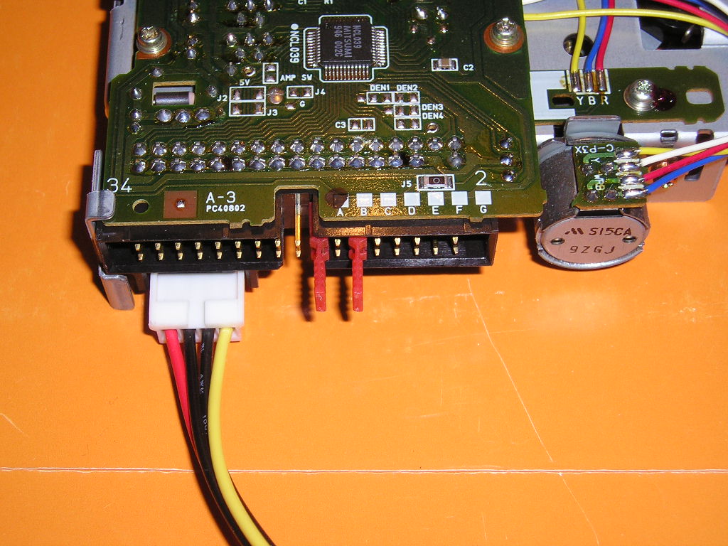

Ke zjištění přítomnosti signálu Ready na některém z vývodů hlavního čipu vycházejme z definice. Hledáme signál, který je při aktivním DS1=LOW
[14]
ve stavu "OPEN" (sonda neukáže ani LOW, ani HIGH). Jsou-li splněny další podmínky
[15]
(disketa vložena, motor běží, mechanika generuje indexpulzy) přechází do úrovně LOW (foto 10).

Foto [11] - simulace vložené DD diskety nástrojem
 Soubor:  PB030077.JPG
 Velikost:  163.38 kB
 Staženo:  116 krát

Foto [13] - detekce Ready, zatím jen DS1=LOW
 Soubor:  PB030072.JPG
 Velikost:  172.16 kB
 Staženo:  109 krát
Foto [14] - detekce Ready, vytipovaný vývod čipu musí být "OPEN", mechanika je NOT Ready (nejsou splněny všechny podmínky)
 Soubor:  PB030074.JPG
 Velikost:  168.88 kB
 Staženo:  106 krát
Foto [15] - detekce Ready, vytipovaný vývod čipu musí být "LOW", mechanika je Ready
 Soubor:  PB030080.JPG
 Velikost:  173.8 kB
 Staženo:  108 krát

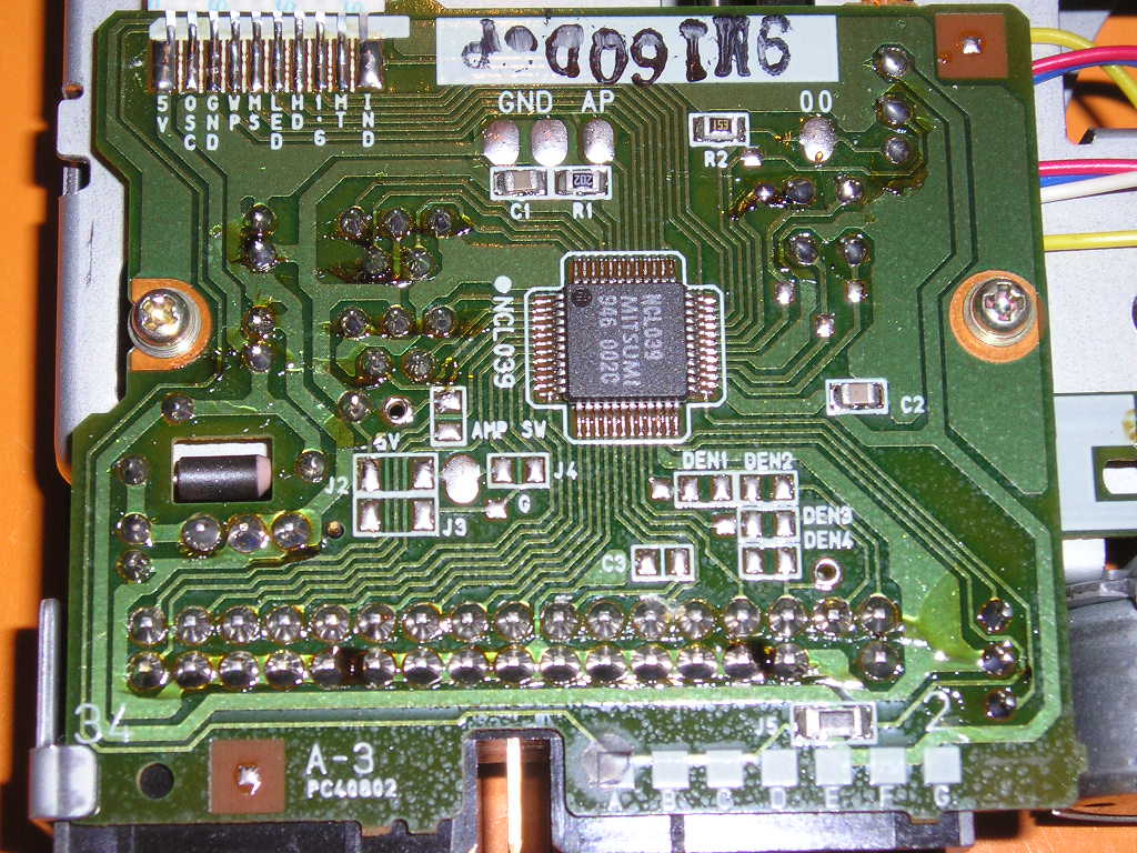

Shrnutí:
Zatím mám poznámky z deseti testovaných mechanik (dvě strany A4). Časem je zpracuju do tabulek a průběžně budu přidávat další mechaniky všech možných značek a typů.
Příklad - probíraná Mitsumi D359M3
Značka, model-> Mitsumi D359M3
Ústřední IO, pouzdro -> NCL039, PQFP48
Konfigurace 34/FDD -> oficiálně jen Disc Change
Konfigurace Drive Select -> oficiálně jen DS1 (12/FDD)
Rezistory PullUp na vstupech -> 1kΩ (součástí NCL039)
Důležité zdetekované vývody obvodu:
5 -> Disc Change
4 -> Ready, vede na 33/FDD přes SMD prvek "AMP SW"
18 -> Drive Select
21 -> přechod na 360rpm (LOW), vede na "DEN1" a z něj na 2/FDD
37,37 -> density SW (DD=LOW), pullup 50kΩ
20 -> invertovaná hodnota density SW (výstup O.C.), vede na "DEN3" a z něj na 4/FDD, nebo vede na "DEN4" a z něj na 6/FDD
Poznámky:
- volitelné připojení Ready na 33/FDD je atypické, na straně řadiče jsou všechny liché vývody kšandy spojeny s GND
- po přerušení vodiče mezi 18/NCL039 a 12/FDD lze Drive Select situovat kamkoliv - 6,10,12,14/FDD (DS3,0,1,2)
- režim 360rpm měl umožnit stejné chování mechaniky jako v případě 5.25" 1.2MB (nikdy k tomu nedošlo)
- totéž platí pro HD out (vývod čipu č.20), který se dá u mnohých mechanik volitelně připojit k 2,4,6/FDD (nikde není využíváno); místo toho zkoušely řadiče v DOSu číst neznámou disketu nejprve jako DD 720KB, resp. zkoumaly existenci tzv. deskriptoru média; o stavu density SW na mechanice ví řadič balšóje kulovóje a správné naformátování diskety (HD/DD) záleží na souladu mezi stavem jejího detekčního otvoru a znalostech jedince obsluhujícího PeCe
Petr de Zviqov
Foto [16] - detail desky
