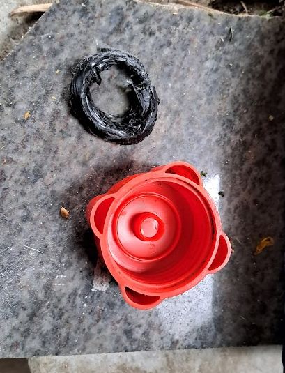

Mám několik plastových kanystrů 5l, ale u všech se po čase rozpadne těsnění pod víčkem (viz foto).
Přemýšlím, z čeho jej vyrobit? V práci by měly být někde zbytky teflonu o tloušťce 3mm, ale tento materiál je dost tvrdý.
Klasická guma asi dopadne jak původní těsnění.
Nebo jestli se někde dá tohle těsnění koupit samostatně?
Díky

Na benzín jedině polyuretan. Ten fakt vydrží leta.

Těsnění je normálně ke koupi. Já kupoval loni

alebo fíbrové tesnenie vhodného priemeru, to vydrží dlho a tesní dobre

Také jsem vloni (nebo možná už předloni) koupil těsnění, do plechového 5 L kanystru. Ale asi bylo ze starých zásob, z gumy, která nesnáší přídavek lihu v benzínu, protože mi po natankování toho moderního biolihem "vylepšeného" benzínu začalo bobtnat a kanystr jde teď hůře zavírat. Sad
Pak mám ještě plastový kanystr a ten má těsnění asi z pěnového polypropylenu, nebo něčeho podobného.

NBR těsnění si kup.

Já ho kupoval u nás v práci plus i jedno víčko. Myslím, že by ho měli někde s moto potřebami. Na netu jsou k mání. Musíš kouknout na rozměry. Já to v prodejně vyzkoušel.

Tesnenia do benzinových kanistrov majú tiež v Kinekuse, akurát nie som si istý či má predajne aj v Čechách..

Fíbrový není na toto , moc tvrdé , jinak to není fíbr , s tím lihem bude s gumou problém .

Není guma jako guma, možná vystřižené těsnění ze staré duše by to mohlo zvládnout. Vím že děda z duší stříhal různá těsnění nebo gumičky.

Těsnění z duše vydrží tak možná hodinu, než nabobtná. Duše je dobrá na vodu, ale na toto opravdu je to ta nejhorší volba.

Ani všechno NBR není na vše . Musíš mít přesný typ .

Žlutý hadice Tygon jsou v N95, Vervě a naftě trvale bez problémů, nerozpadají se, ani netvrdnou. Tygon dělá i o-kroužky ale deskovej na vyseknutí atypu jsem zatím nikde nekoupil.
Ty hadičky se dají za horka natavením z obou stran na kusu plechu spojit a tak by s nich mohl jít udělat o-kroužek.
